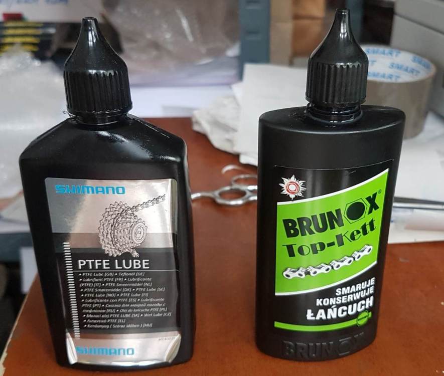

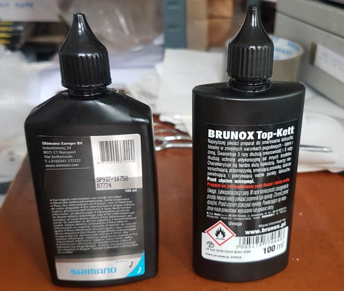

  1. Tak, zielony BRUNOX Top-Kett. Smród rozpuszczalnika (?) nieziemski. Właśnie jestem po kolejnym czyszczeniu łańcucha i wytarciu do sucha. Dziś już nie jeżdżę, więc postoi do jutra. Druga (z trzech kupionych) butelka dziś otwarta i zaaplikowana. Capi tradycyjnie, jak w warsztacie samochodowym. Nie pamiętam czy tak było z brunoxem od zawsze. Zawsze tak śmierdziało po użyciu Finish Line'a czerwonego. Shimanowski ptfe jest całkiem bezwonny po aplikacji.
  2. Brunoxa Top-Ketta używam jako rozpuszczalnik brudu do łańcucha (nigdy go nie ściągam), któremu należy się po 3-4 tygodniach kolejne smarowanie. Kupiłem kiedyś na zapas 3 butelki i żałuję, mam wrażenie, że kiedyś był ciut gęstszy, teraz to kopia finish line'a czerwonego. W porównaniu do shimanowskiego ptfe (zostało mi 1/4 buteleczki kupionej kiedyś całkiem przypadkowo) jest słabiutki: śmierdzi pieruńsko przez kilka dni od aplikacji, jest wodnisty, łańcuch słychać znacznie szybciej niż po ptfe. Ale brud ze środka łańcucha wyciąga pięknie i szybko, łańcuch czarniutki robi się w trymiga. Widzę w necie wysyp tzw. następców legendarnego ptfe, co butelka to po oczach wali "ptfe"

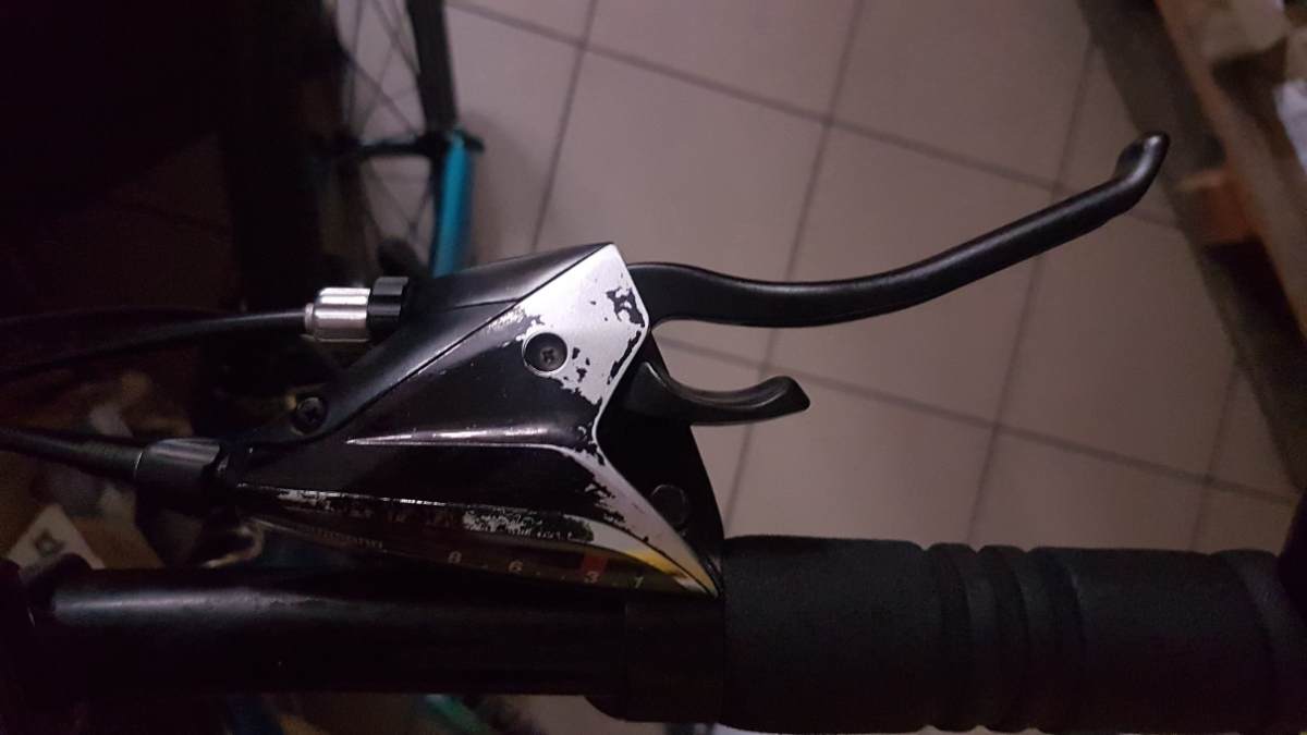

  3. Tak jak myślałem: za dużo paprania jeśli to ma być dobrze zrobione. Ale komuś może się porady przydadzą na przyszłość. Ale co by nie gadać, gdyby nie paluchy to marker siedzi ładnie i mocno jak z fabryki... Co tam robią palce? Dla mnie to jedno z wielu miejsc trzymania rąk. Raz rogi, raz gąbka, raz klamkomanetka. Tam gdzie jest mocno wytarte, palec wskazujący ciągle leży przy zmianie biegu w górę i hamowaniu: 3 na klamce, jeden gotowy do zmiany. Można się zdziwić gdzie paluchy po kierownicy latają podczas jazdy.

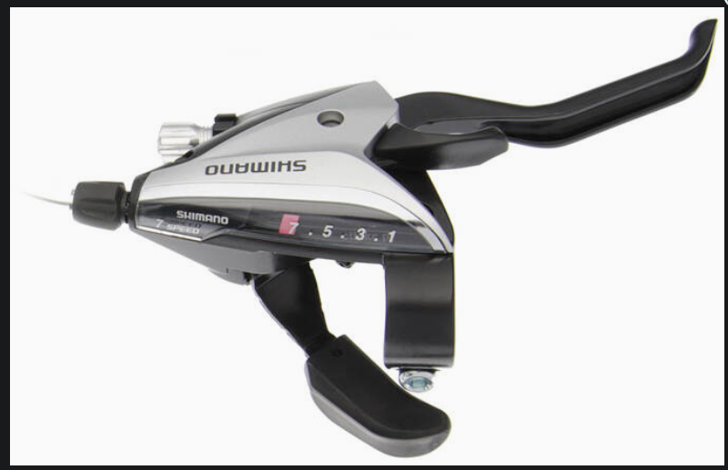

  4. Cześć, znacie jakiś prosty, sprawdzony i nieskomplikowany sposób na pomalowanie srebrnych/lśniących części klamkomanetek na czarno? Tak bezpowrotnie i na amen. Wpadłem na pomysł z markerem permanentnym ale na długo nie starcza w miejscach, gdzie pracują palce, co widać na załączonym obrazku. Na zdjęciu widać efekt wytarcia po mniej więcej miesiącu od pomalowania. Co 2 tygodnie nie będę tego malować i stąd pytanie. Nie piszcie "trzeba było kupić całe czarne" bo 3x8 na 4 palce i z przełącznikiem na canti/v-brake ze świeczką dziś szukać a co dopiero wymagać całych czarnych. Załączam przykładowe zdjęcie oryginalnej i pomalowanej/wytartej klamkomanetki.

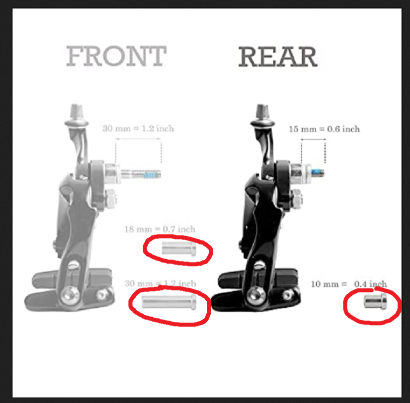

  5. itr, sprawa rozwiązana bo kupiłem - nie ukrywam - trochę w ciemno komplet tektro r369, w myśl zasady "najwyżej się zwróci" i "skoro obecne alhongi pasowały do otworów, to i te powinny". Głównym kryterium były oczywiście długie ramiona: 60mm+. W serwisie, gdzie mi to montowali mówili, że nie obyło się bez rozwiercania. Dałem im długą tulejkę kupioną na allegro ale podobno się nie przydała, znaleźli w gratach u siebie odpowiednią. Tę swoją kupioną przymierzyłem do tektro i gwint pasował ale tu się zapewne rozchodziło o średnicę samego otworu (otworów) w ramie. W szczegóły rozwiercania nie wchodziłem bo koniec końców wszystko się udało. Mam nadzieję, że wiedzieli co robią i to się nie rozpadnie. Zdjęcia na dole wątku:

  7. Mały update: w rowerze siedzi już komplet tektro r369. Jak widać zapas jeśli chodzi o długość ramion jest spory a z przodu to nawet w drugą stronę prawie zabrakło (od góry). Zapas na długość wynosi około 2 cm więc sporo ale wolałem dmuchać na zimne i brać dłuższe niż na styk. Wygląda na to, że długość ramion 60 mm byłoby w sam raz. Między oponą a szczęką/ramą zrobiło się ciut więcej miejsca z tyłu - koła i opony identyczne do poprzednich 700x35C. Koleś który to montował mówił, że trzeba było rozwiercać trochę dziury. Czyli średnica otworu jednak nie pasowała do śrub montażowych hamulców. Dałem im do montażu jedną tulejkę 3 cm ale użyli swojej. Klamki 3x8 ST-EF65 v-brake/canti na cztery paluchy też działają jak należy. Przestawili oczywiście dźwigienkę (śrubę?) od dołu pod canti. To tyle w temacie hamulców i klamkomanetek do nich. Dzięki wszystkim za pomoc.

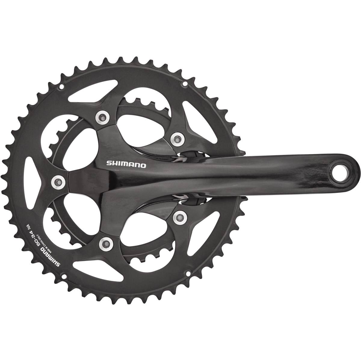

  13. https://bike.shimano.com/pl-PL/product/component/tiagra-4600/FC-RS400.html Trochę niekomfortowo mi się jeździ na pięćdziesiątce, nie mam za wiele okazji do wrzucenia 50T i najwyższych biegów z tyłu (9, 10) jednocześnie. Zębatki 9 i 10 są właściwie tylko ozdobą bo na 34T nie będę masakrował łańcucha. No i ten przeskok tarcz... 34-50, przy zmianie w górę lub w dół trzeba nieustannie reagować tylną przerzutką aby zminimalizować ten 16-zębowy skok. Ta "dziura" jest koszmarna na co dzień. Czy da się znaleźć do tej korby coś na 44, 46 lub 48 zębów w rozsądnej cenie max 200 złotych? Bo zakładam, że tarcze są wymienne.
  14. A czy w kompletnych zestawach przód + tył szanujących się marek (tektro, shimano) są dołączone te tulejki z gwintami do mocowania śrub? Jeśli są w zestawie to po jednej na szczękę czy może dołączają 2-3 pary o różnych długościach na wypadek niestandardowych grubości ram? Na chłopski rozum przy wydaniu 3-5 stów lub więcej na parę szczęk wypadałoby dla przyzwoitości dodać więcej niż te dwie. Koszt dla producenta chyba niewielki.

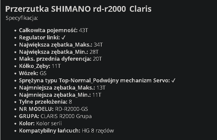

  15. Mam pytanie do kogoś kto w praktyce przerabiał temat: średni czy długi wózek tylnej przerzutki przy korbie na 3 blaty. Zastanawiam się czy brać średni (GS) czy długi (SGS) wózek w przerzutce Shimano Claris RD-R2000 8rz. GS. Korba na 100% będzie 42-32-22 a kaseta 8rz. 11-28. W TEORII WSZYSTKO JEST OK Z TYM GS-em: pojemność całkowita przerzutki 43T (u mnie 37T), max dyferencja przednia 20T (u mnie 20), reszta MIN/MAX zębatek też w normie. U sprzedającego przerzutkę GS otrzymałem odpowiedź: "na 3 blaty z przodu lepiej brać długi (SGS) wózek". Poradzicie czy mogę brać tę GS skoro wszystko w teorii pasuje i nie będzie z tym męczarni w praktyce?
