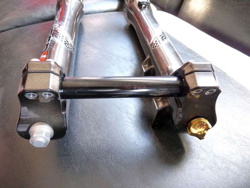

  6. Witam, potrzebuje wymiary uszczelek olejowych do tego amortyzatora, średnica lag to 38mm. Chce się upewnić czy zwykłe uszczelki będą działały, ponieważ te w sklepach dedykowane dokładnie do tego modelu kosztują 200 zł, a te normalne max 20 zł. Takie uszczelki pasowałyby ? https://sklep.mieloch.pl/produkt/uszczelniacze-przedniego-zawieszenia-aprilia-ducati-kawasaki-yamaha-marzocchi-38mm-wp.html
  7. Witam problem został rozwiązany wystarczyło dać dwie cienkie podkładki.
  8. Ma ktoś szczegółowy schemat tych wideł ? wraz z oringami segerami itd ?
  9. Witam zakładałem już podobny temat ale nikt mi nie odpisał. Amortyzator jest prawdopodobnie z 2010 r. Problemem jest z ruszającą się regulacją rebound i volume adjust, podczas lekkiego uciskania amortyzatora słychać "pukanie" najbardziej słychać gdy jedzie się po kamieniach i w dodatku lekko cieknie olej z góry. Wymieniłem oring i przez chwile problem zniknął. W czym może tkwić problem ?
  10. Te złote pokrętło kosztuje 100 zł I chyba to mam urwane wiecie może jak to się nazywa ?
  11. Ta śruba w środku może być kawałkiem urwanego pokrętła ?
  12. Jak będę zmuszony rozebrać amortyzator to od razu zrobię serwis i mam pytanko bo jak szukałem uszczelek pod ten widelec były same kosmiczne ceny od 200 do nawet 400 zł I wiecie gdzie można taniej takie znaleźć bo to chyba przesada aby tyle dawać za uszczelki ....
  13. Może to być wina szybkiego odbicia amortyzatora ?
  14. Jest jeszcze jeden problem bo jak ugnie się amortyzator to chyba po lewej stronie (tam gdzie mam tą urwaną kompresje) to górne pokrętła lekko latają góra dół. Nwm może jakaś śruba nie jest dokręcona
