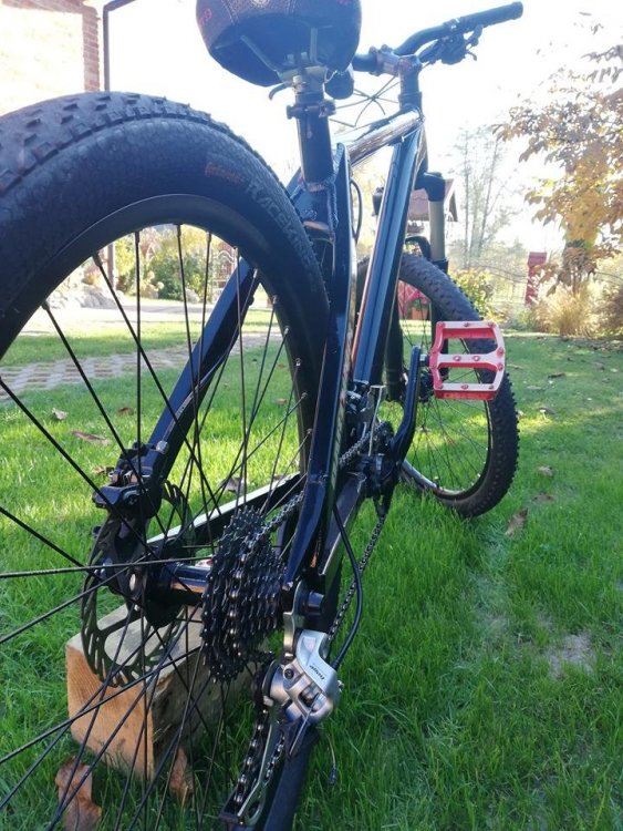

  4. Wszystko będzie pasowało tylko nwm jak z kołem bo przy specyfikacji roweru nie ma podanego rozstawu tylnych haków. Musisz zmierzyć rozstaw haków o porównać z tym co jest podany przy specyfikacji koła.
  5. W tej chwili między suportem a oponą jest jakieś 6-8mm.
  6. Dzięki za odpowiedż nie byłem pewien.
  7. On był składany i ma teraz 2.2 i zostaje jakieś 1.3cm z każdej strony.
  8. Jakieś 20-22 mm w środku i 27mm na zewnątrz.
  9. Chce założyć continental mountain king 2.4 i będę jeżdził na ciśnieniu ok. 3.5 bar.

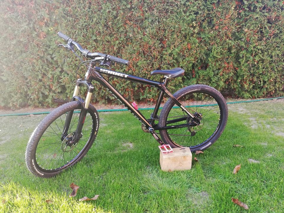

  10. Witam czy mógłby mi ktoś powiedzieć jaki max rozmiar opony wchodzi do tyłu do dartmoor hornet 2013?
  11. Wiem że nie będe lepiej jeżdził. A mógł byś mi polecić jakiś dobry amor powietrzny czy sprężynowy używany do 600zł. Nie musi być ładny ważne żeby dobrze chodził i nie miał rus na górnych lagach.
  12. Ta rama najlepiej sprawuje sie z 160mm producent pisze ze amor od 120mm do 170mm. Ale jak włoże 180mm to chyba nic sie nie stanie? Wiem że L lepiej przyjmnie 180mm niż M. A schwalbe tought tom jak sie sprawują kupiłbym je bo dobra cena i bieżnik, a jak nie te to jakkie do 50zł za sztuke.
  13. Amor jest ustawiony na 120mm. Myśłe nad zmiana amora na jakiegoś domaina bo jak ten sprzedam to braknie mi funduszy na nowy. Kupiłem go rok temu od gościa za 160zł. Wymienił w nim przerzutke ,stery,gripyihebel przedni,tarcze przednią i zrobił w serwisie full serwis całego roweru. Myśle że wtedy za te pieniadze nic lepszego bym nie kupił a to był akurat mój fundusz. Musze w nim załozyć narrow wide,wymienić opony i łańcuch oraz amortyzator.
  14. Rower mało używany , amortyzator po full srwisie+nowy kartridż(najnowszej generacji). Wymienione łożyska w przedniej piaście. Spis części:-rama dartmoor hornet 2013 L-amortyzator suntour epicon rl-r powietrzny rocznik 2011 ślizgi teflonowe-piasty novatec-obręcze alexrims-hamulec tył shimano br-m395-hamulec przód shimano slx br-m675-tarcza tył avid g2cs 160mm-tarcza przód shimano deore xt 180mm-kierownica,mostek trutativ-stery dartmoor blaze-gripy dartmoor roots-siodełko wtb-sztyca accent-przerzutka,manetka,przód,tył sram x-7 3x9-korba trutativ-opona tył continental race king 26-opona przód schwalbe smart sam 26
