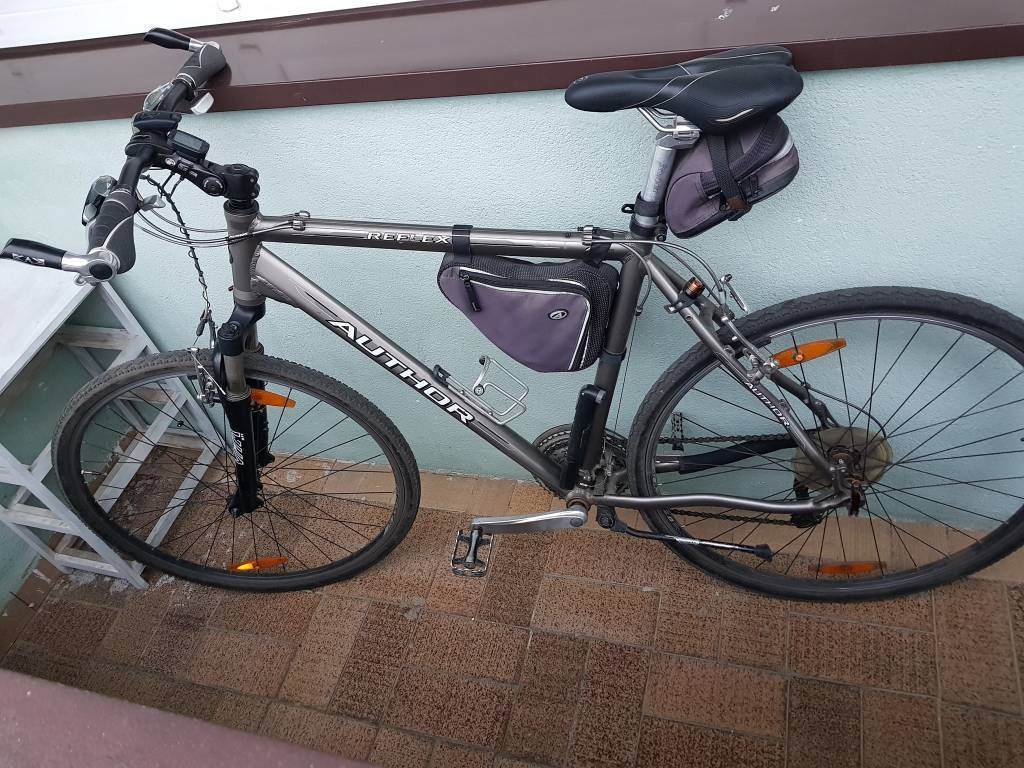

  1. Może źle się wyraziłem, czy przerzutka która obsługuje u mnie kasetę i łańcuch 8 rzędowy będzie pracowała tez przy 10 rzędach? Czy to zalezy konkretnie od modelu przerzutki? 3 blaty z przodu mi nie odpowiada, lubię pojeździć i ponad 30 km/h, ale i podjeżdżać pod górki, więc zrzucanie z 3 na 1 i odwrotnie to jest dramat, szczególnie, że trzeba regulować jeszcze z tyłu. Co do suportu to słyszę jakieś hałasy, nie wiem zwykły serwis może załatwi sprawę.
  2. Cześć Planuję zrobić upgrade swojego roweru Author Reflex Chciałbym wymienić cały napęd z 3x8 na 2x10, razem z suportem, przerzutkami i manetkami oczywiście. Dodatkowo zastanawiam się czy wymienić także mostek i kierownicę. Obecnie w rowerze mam napęd Shimano Deore, suport ISIS lub Octalink (nie wiem dokładnie). 1. Czy zmieści się kaseta 10rz na bębenku od 8rz? 2. Czy przerzutka Deore jest tylko do 8 rz. czy też do 9/10 rz? 3. Jaki suport mogę włożyć i ewentualnie jaką korbę polecacie? 4. No i czy jest sens zmieniać mostek i kierownicę, czy to coś daje rzeczywiście? Poza tym, że mam lekki luz na mostku, którego nie mogę się pozbyć Budżet nie jest z gumy Rozważam jak najbardziej kupno używek, dlatego wszelkie porady będą mile widziane, z góry dziękuję
