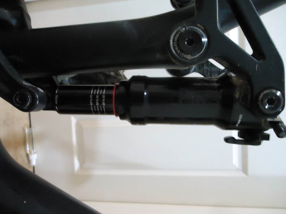

  2. Kilka dni temu został mi odesłany z serwisu tylny amortyzator, coś takiego: https://26bikes.com/shop/parts/shocks/airshox/prod/rs-deluxe-ultimate-rct-t Pytanie odnośnie montażu: Czy ma znaczenie w jakiej kolejności należy dokręcać śruby mocujące amortyzator do ramy? Amortyzator jest mocowany na górze przez dwie śruby, które przechodzą przez łożyska i jedną na dole. która przechodzi przez tulejkę. Tak to wygląda na rowerze:
