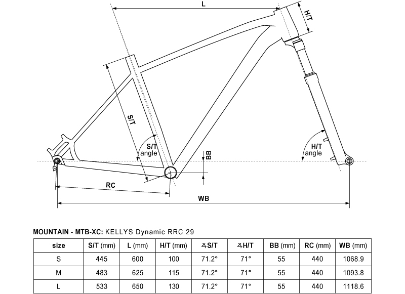

  8. Widzę że ten rower na którym jezdzisz Kellys Gate 10 ma prawie taką samą rame i geometrię a ja mam jeszcze dłuższe nogi wiec L powinna być ok. a ile masz zapasu miedzy ramą a kroczem ja staniesz ?
  9. Witam właśnie przymierzyłem rozmiar M Gate 30 ta sama rama ,w jednym ze sklepów ,i nie wiem dalej co mam zrobić rama wydaje sie troszkę za mała to samo twierdził sprzedawca ,sztyca wysunięta prawie do końca przedziałki,siodełko musiało być dużo wyżej kierownicy ,jakoś nie komfortowo siedziało sie. Najgorsze ze nigdzie w pobliżu nie mają L, przekrok raczej przy L by mi nie przeszkadzał bo w M miałem ok 15cm luzu miedzy ramą. Do tej pory jezdziłem na kellys salamander 2009r Rama 21,5 poniżej geometria :
  10. Witam wszystkich ,Mam zamiar kupić rower Kellys Gate 90 i mam problem wzrost 182cm a przekrok 91cm i nie wiem jaką rame wybrać M czy L ,czy w M nie bedzie za mało sztycy do długości nogi jazda raczej spokojna. Bardzo proszę o pomoc. wymiary ramy poniżej :
