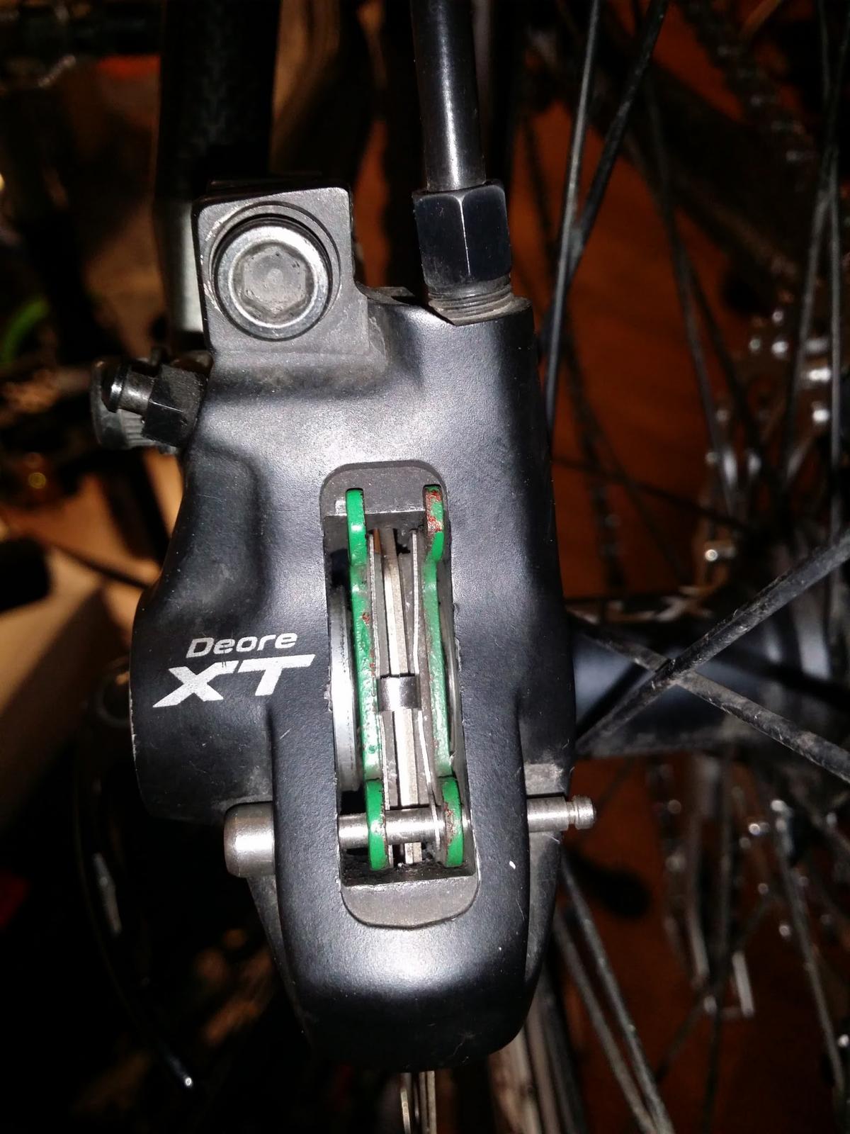

  1. Dzieki wszystkim za info, smaruje uszczelki mineralnym.
  2. Cześć, po latach eksploatacji tych super hamulców pojawił się problem, tłoczki od strony zewnętrznej pracują dużo lżej niż te od strony roweru. Nierówno zużywają się klocki i są problemy z ustawieniem tarcz. Oczywiście zawsze wystają w zacisku na około 2mm. Postanowiłem zrobić im pełny serwis, a dokładnie zlać je, rozkręcić zaciski, wyczyścić i przesmarować uszczelki w tłoczkach. I tu pojawia się pytanie; czym nasmarować uszczelki? 1. Olej mineralny - ten którym je zaleje - Oryginalny Shimano, 2. Specjalny smar do oringów Sram PM600 który służy mi do smarowania sprężyn powietrznych w moich amortyzatorach, 3. czy może coś zupełnie innego, smar silikonowy, jaki? Macie doświadczenia? Z góry dziękuje za jakiekolwiek informacje.
