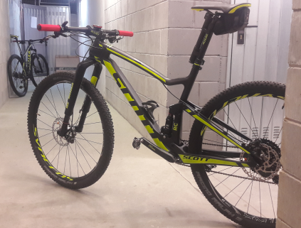

Mam prośbę o pomoc z porównaniem z moim RS1. Martwi mnie fakt zakresu pracy. Rower to Scott Spark full typowy XC użytkowany właśnie w tym celu. Ważę 75kg. Nabity zgodnie z tabelą na 120PSI i goleń pracuje aż do 1,5cm przed końcem. Przy nabiciu go do 150PSI pracuje na 2,5cm . Czy to nie za mała różnica, w szczególnie że 150PSI to przesada. Jest nieczuły na zmianę ciśnienia. Czy regulatory umożliwiają ograniczenie prędkości ugięcia np flood gate? Odbicia to oczywiście pokrętełko
