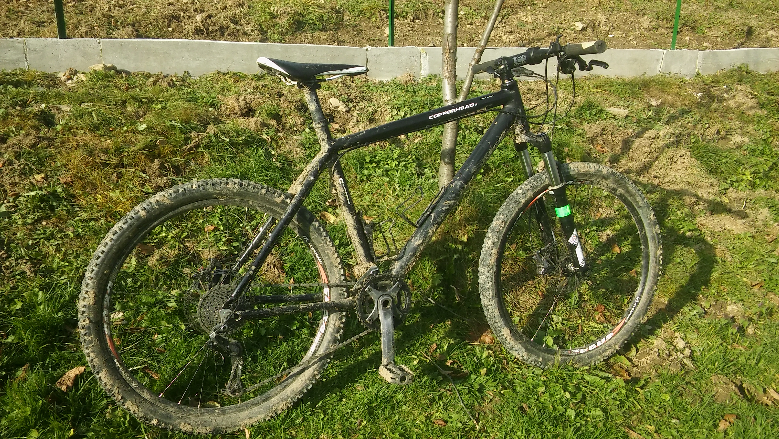

  12. Witam. Mam problem z amortyzatorem RS Recon silver TK solo air, a dokładnie z blokadą skoku TurnKey. Początkowo miałem skok 100mm, zwiększyłem go do 120mm, jeździłem bez blokady skoku jakieś 2 tygodnie, po tym czasie kupiłem linki i pancerze, wymieniłem je i zakładam je do blokady, początkowo nie odbijała, pomyślałem zeby dolać oleju, odkręciłem tłumik i dolałem jakoś 50ml, pokręciłem blokadą i odbija ale nie zablokowywuje amorka. Rozbierać samemu turnkey'a czy oddać go do serwisu ? Dodam, że miałem problem z rozebraniem tk, wiem że tam jest gwint lewy próbowałem kręcić w prawo aby odkręcić, ani nie drgneło. Możliwe że zapiekł się tam gwint ? Blokada jest z jakiegoś tworzywa i obawiam się, że ją połamię. Co robić ?
  13. Zapomniałem o zdjęciu.
