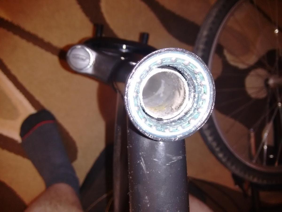

  3. Witam ponownie W końcu udało mi się złożyć rower , kupiłem używany amortyzator albo jak go nazwał ten co mi sprzedawał "pseudo-uginacz" i jest problem: brakuje 2 cm rury i nie ma do czego przykręcić sterów. można to jakoś obejść bez dospawania rury? zmieniłbym stery na ahead ale nie wiem czy to zadziała. rura sterowa ma 1cal nie 1 i 1/8
