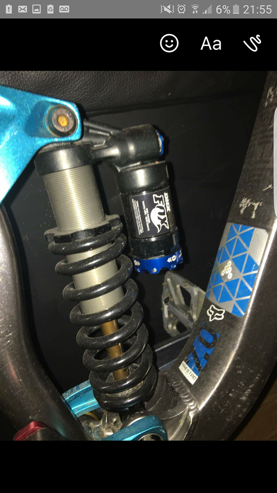

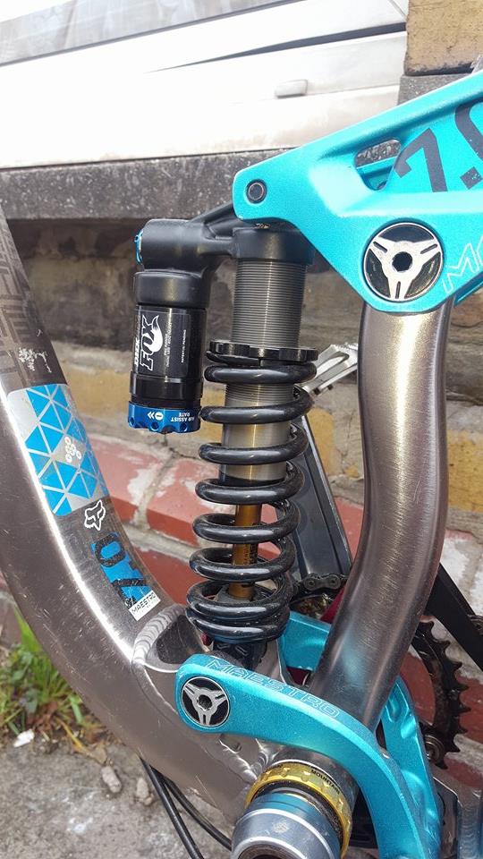

  1. Witam! Posiadam damper Fox dhx RC4 factory z 2015r. wraz ze sprezyna foxshox 400x2.8. Problem jest taki, ze owa sprezyna jest dla mnie za twarda. Przy szukaniu nowej korzystam z kalkulatora: http://www.tftuned.com/spring-calculator. Zastanawiam sie tylko czy podaje dobra wartosc dla stroke oraz gdy mi wychodz cos okolo 250lbs to czy szukac sprezyny 250x3.0 czy 250x2.75? Do czego sie odnosi ta 2. wartosc przy sprezynach? Czy brac ewentualnie wieksza od obecnej czy mniejsza? Znalazlem na allegro fajna oferte i sie zastanawiam: (mam 50 kg i nie wiem czy lepiej 200 czy 250lbs) http://allegro.pl/nukeproof-3-x-200-x-166mm-sprezyna-do-dampera-kr-i6799491516.html - 200lbs 3.0 http://allegro.pl/nukeproof-3-x-250-x-166mm-sprezyna-do-dampera-kr-i6799495111.html - 250lbs 3.0 http://allegro.pl/nukeproof-2-75-x-250-x-145mm-sprezyna-do-dampera-i6799499216.html - 250lbs 2.75
  2. Mem jeszcze 1 pytanie. Obecnie mam sprezyne 400x2.8 i nwm czy sprezyna 200x3.0 lub 200x2,75 bedzie pasowala? chodzi mi o te 2. wartosc czy musi ona byc rowna 2.8 czy moze sie roznic i o ile?

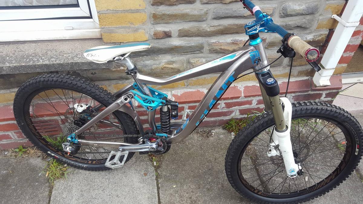

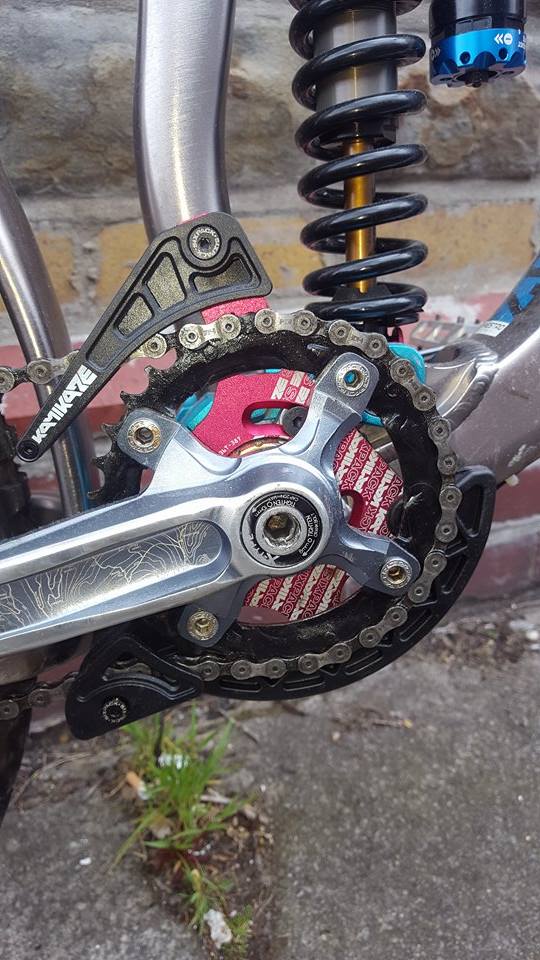

  6. Witam! Zastanawiam się nad wyborem sprężyny do dampera fox dhx rc4. Nie wiem co wpisać do kalkulatorów aby obliczyć potrzebną wartość sprężyny. Po raz pierwszy mam rower z takim damperem i nie wiem co z czym się je. Napiszcie ewentualnie co muszę sprawdzić lub jeśli wiecie to jaka sprężynę dobrać, aby pasowała i aby mi się dobrze jeździło. Głównie będę jeździł po terenie miejskim a także pagórkach, zastosowanie w dh będzie lecz rower także ma służyć do normalnej jazdy i w sprężynę do takiego stylu bym celował. Nie chcę, aby rower "trząsł się" przy każdym obrocie korbą, ale chciałbym, aby jazda była płynna i aby damper wypierał wszystko. Jak to niektórzy piszą, żeby był bardziej "plushowy". Damper to dokładnie dhx rc4 factory z 2015 roku jeśli to ważne. Przy wyborze sprężyny wiem, że przyda się moja masa, tak więc ważę około 50 kg. Rower to giant faith 0 z 2010 roku. Skok ramy (też nie wiem do końca o co chodzi, rower niedawno kupiłem i jestem troche zielony w tych sprawach) wynosi 7", koła mają 26". Z góry dzięki za odpowiedź. Dodaję zdjęcia jak coś (może się przydadzą).
