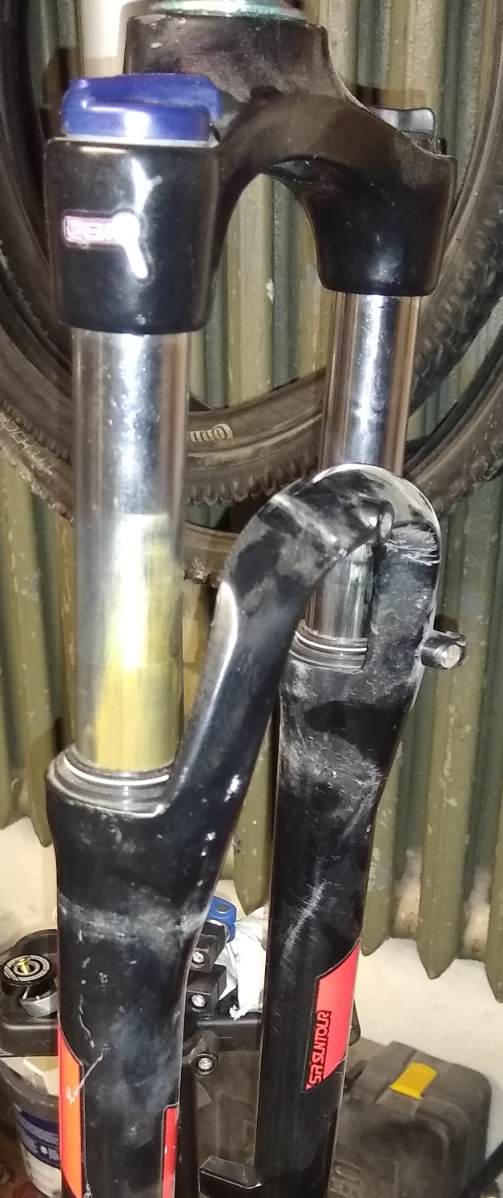

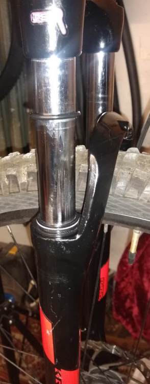

  4. @pawelpb Dzięki za poradę, wymienię przy najbliższym serwisie Na razie działa, po jeździe wycieram golenie, smaruje olejem do amorów, uginam i znów wycieram syf. Nie będę wymieniał uszczelek, bez sensu bo i tak to atrapa amora a nie amortyzator. Zobaczę przy serwisie może po sezonie czy rdza łapie, chyba że wcześniej zacznie wychodzić Jak nalejesz olej do lagów to chyba po jakimś czasie wypłuczesz smar który wcześniej nasmarowałeś.

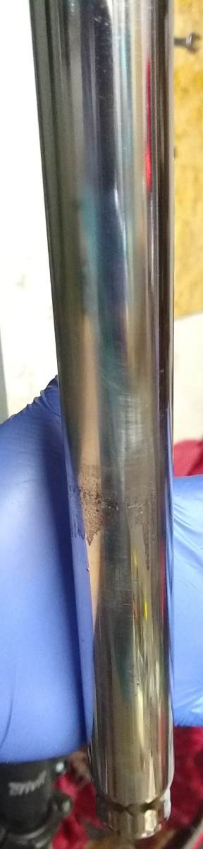

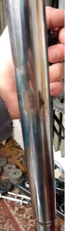

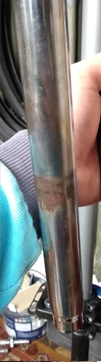

  5. Rozebrałem amor i rdza złapała golenie. Dodatkowo z tego co pamiętam w górnej lewej goleni od środka poniżej korka też zaczęło rdzewieć. Golenie przeszlifowałem papierem wodnym 2500 gradacji. Wszystko wyczyściłem i nasmarowałem. Zrobiłem tyle na ile potrafiłem. Zobaczymy czy rdza będzie wychodzić. Teraz amor to się ugina tak jak powinien. Mam jeszcze pastę polerska k2 turbo. Ale nie mam małej końcówki polerskiej do wiertarki żeby to ładnie wypolerować.
  6. Dobra, czyli ten powinien być najlepszy https://activia.sgl.pl/cena/oleje-i-smary/smary/do-amortyzatorlw_specjalistyczny-smar-do-amortyzatorlw/1858 Pytanko, czy mogę dolać od strony sprężyny 5-10ml oleju do amorów żeby tak sobie chlapało i dodatkowo smarowało czy wystarczy sam smar ?
  7. Posiadam w swoim mtb taki zwykły amor SF16 XCT DS HLO29 T 100 i jestem zmuszony jego prze serwisować, chyba dostał się brud i przy uginaniu zostaje osad na goleniach. Nie chce specjalnie zamawiać smarów przez neta gdzie przesyłka kosztuje połowę smaru i z tego co wyczytałem rozumiem że potrzebuje smar wapniowy. W pobliskim sklepie znalazłem CX80 smar syntetyczny ceracx Opis: Chciałem się upewnić, nada się ?
