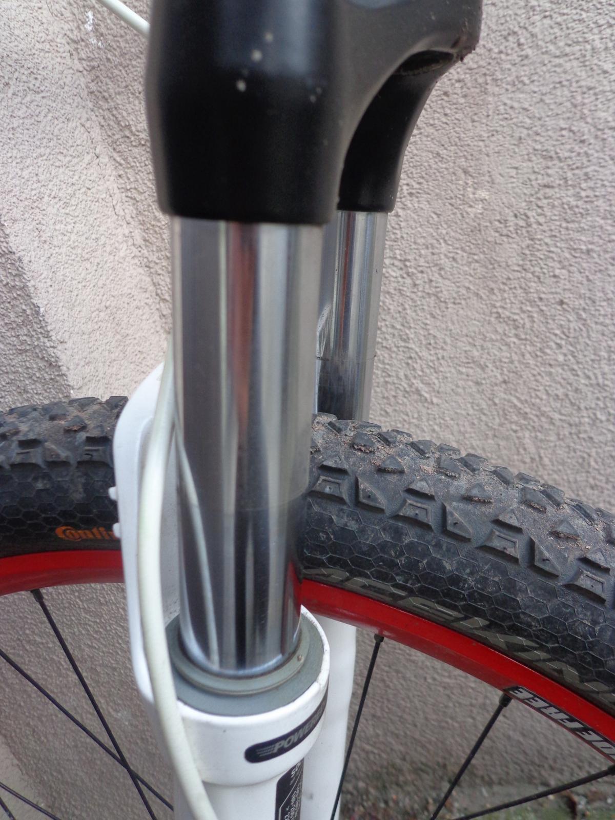

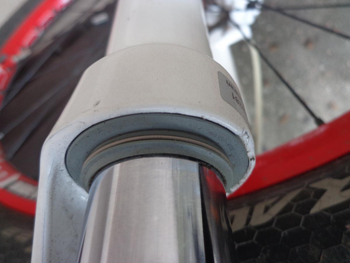

  5. ok. rozumiem. zabralem sie za recona pierwszy krok rozdzielenie goleni i juz problem... ludzka sila nie rozdzieli tego... wydaje sie,ze zrobilem wszystko jak tutaj: https://biketrain.wordpress.com/2015/02/05/obsluga-amortyzatora-rock-shox-recon-solo-air/ i ale slychac jakby cos do czegos dobilo i dalej nie pojda... - wpadl mi do glowy podnosnik samochodowy ? dobry pomysl ? czy nic na sile ? p.s recona ktos chyba cos serwisowal, bo w miejscu gdzie sa takie wpusty do podwazenia uszczelek kurzowych sa slady demontażu ich

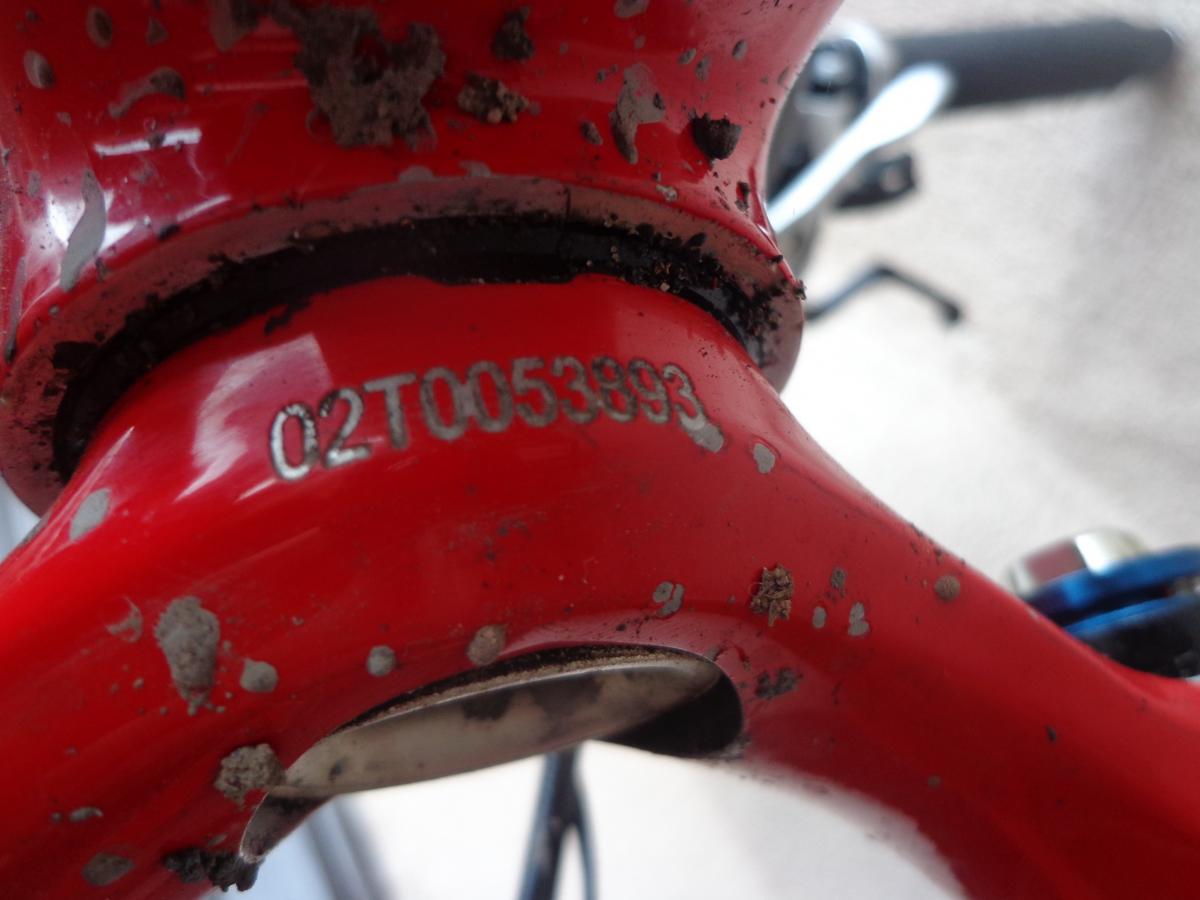

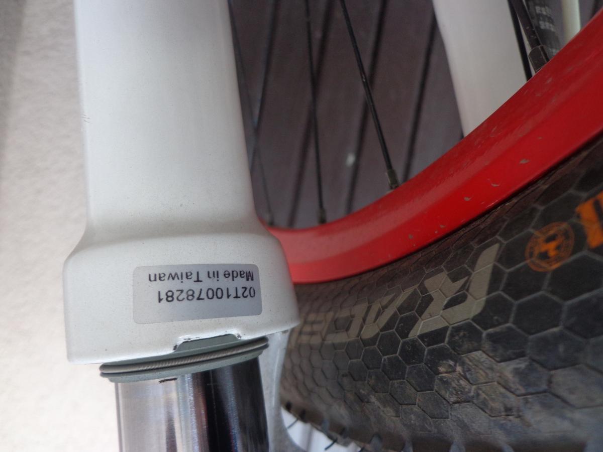

  6. po literze 't' jest 10 czyli 2010 rok ? tak jak ten sid ? sid ma 't00' to rok 2000 ?

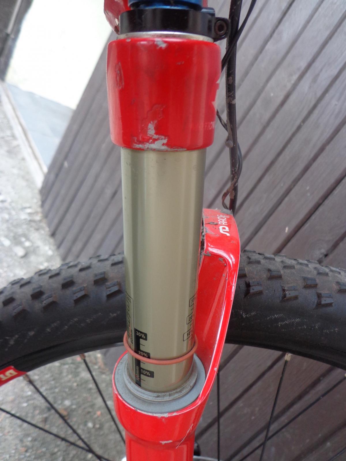

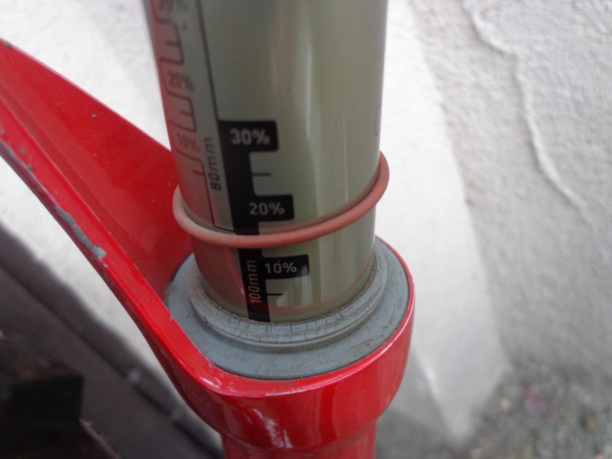

  7. czyli rozumiem mój ma skok 100 mm ? bo na goleni sa dwie wartosci 100mm i 80 mm ? oleje juz pokupilem - opakowania wieksze wiec zrobie najpierw serwis recona, aby zobaczyc co i jak skoro jest mniej wartosciowy - czy przy nim koniecznie wymieniac uszczelki ? czy moze wystarczy tylko poczyscic wszystko ? z ktorego on z kolei jest roku ?

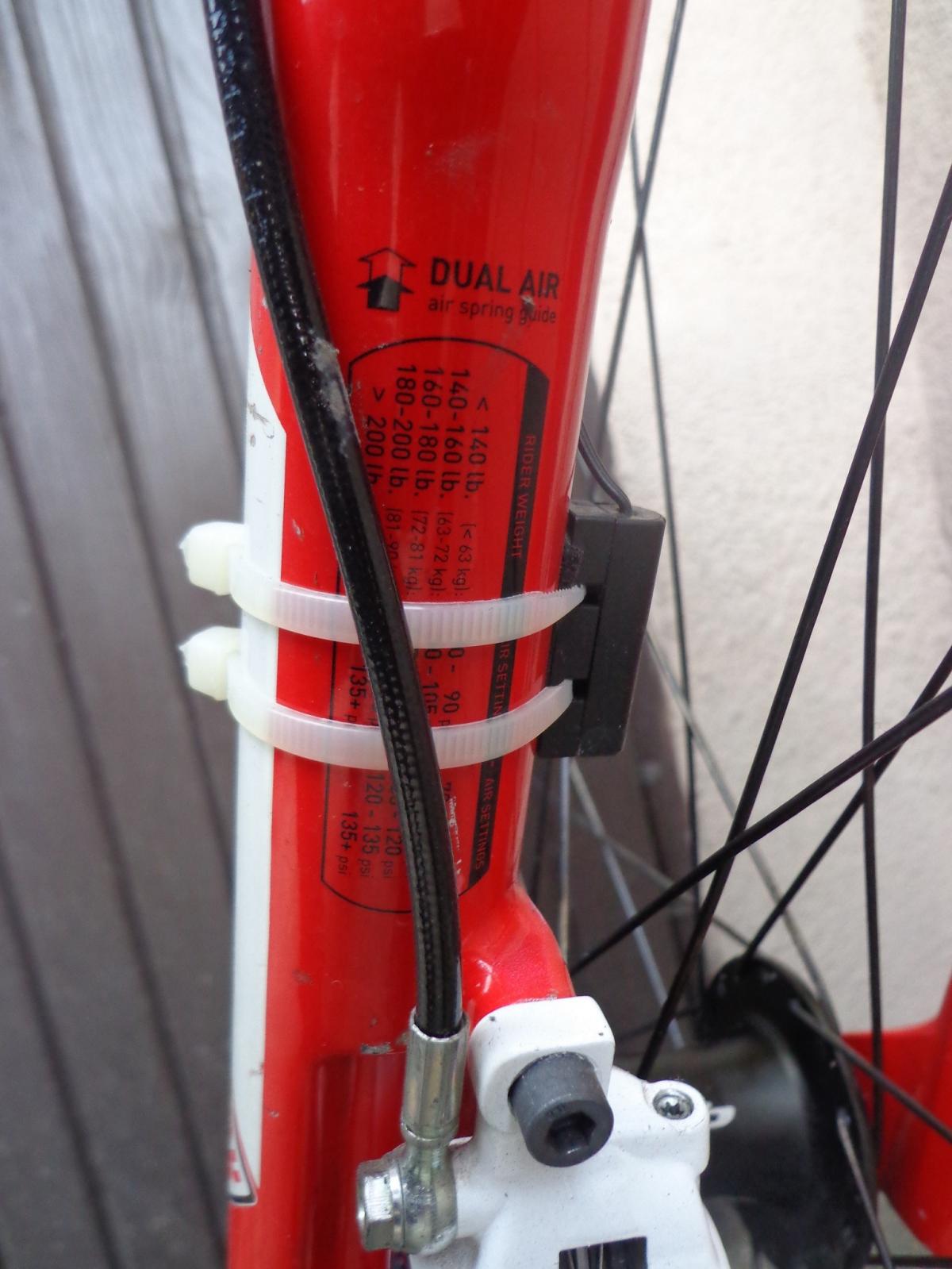

  10. z jakich one sa lat ? co do sida skoro renowacja przekroczy jego wartosc to tak naprawde ile jest wart ? a ile drugi ? na jednym pisze dual air (sid) a na drugim solo air (recon) - na czym tutaj różnica polega?

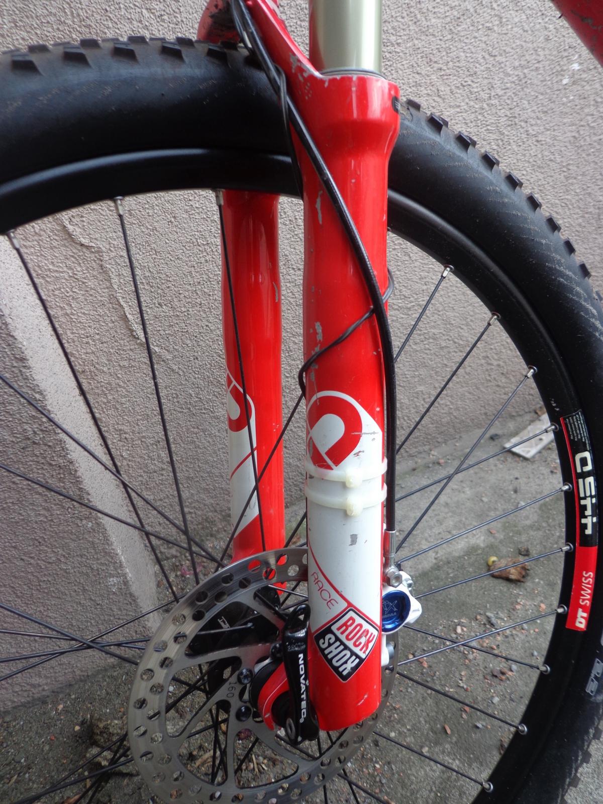

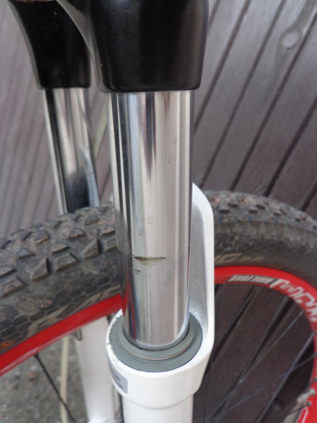

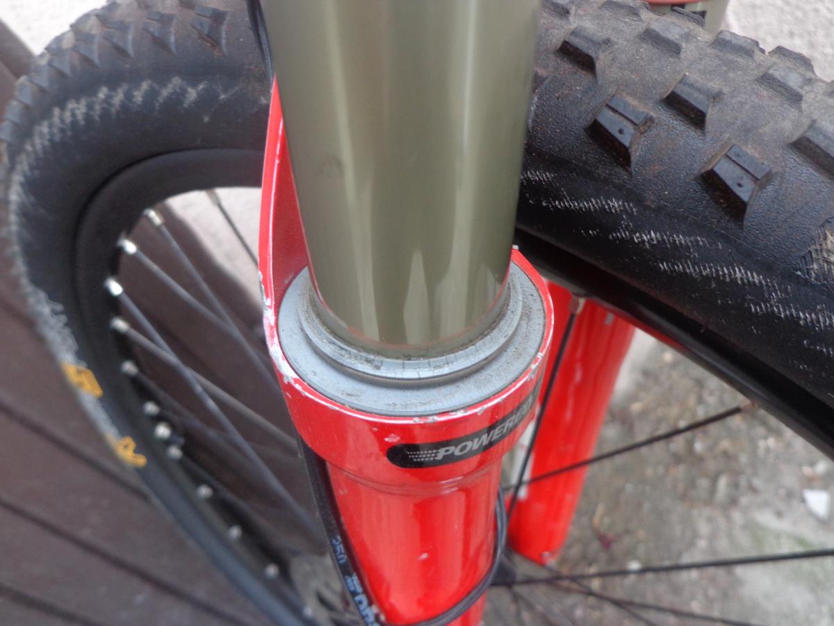

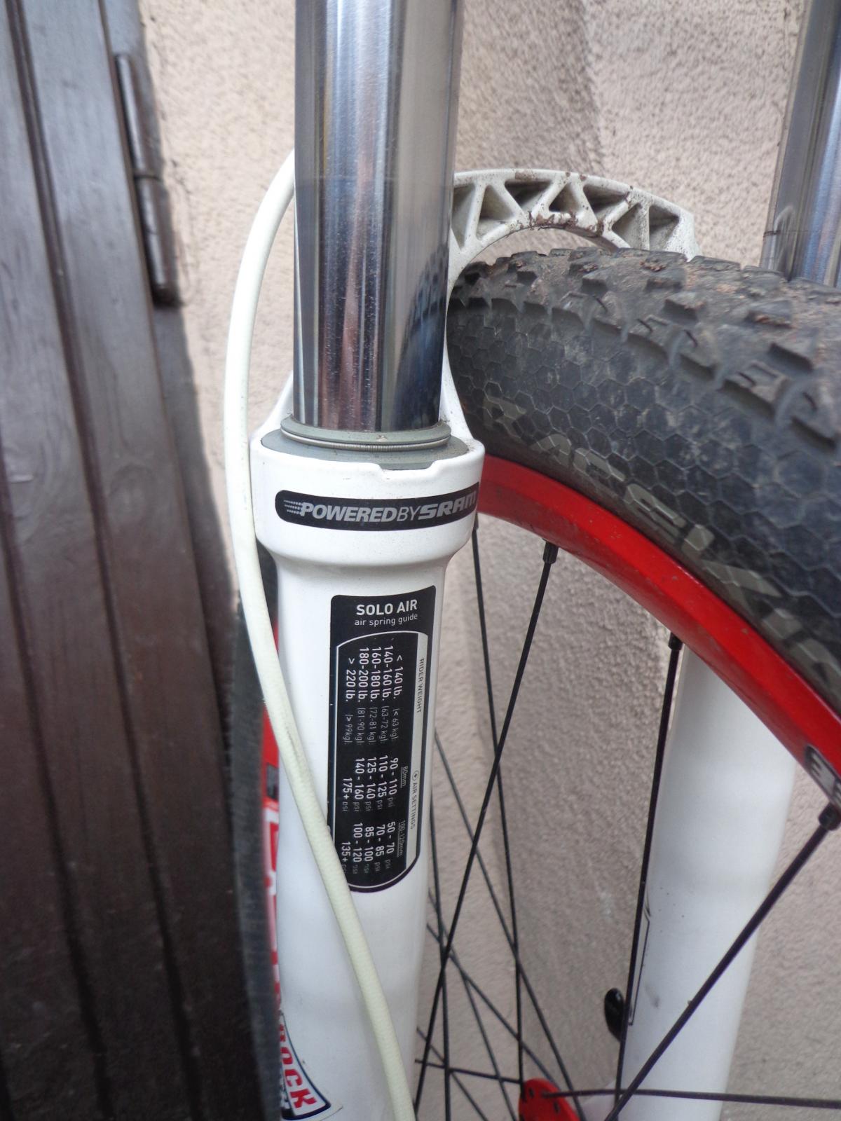

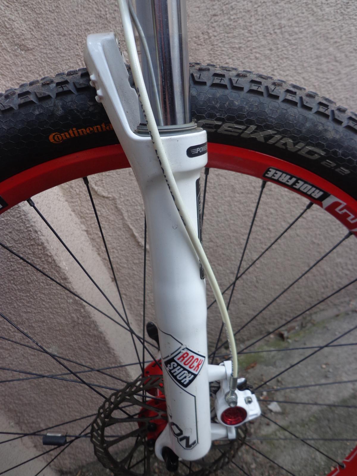

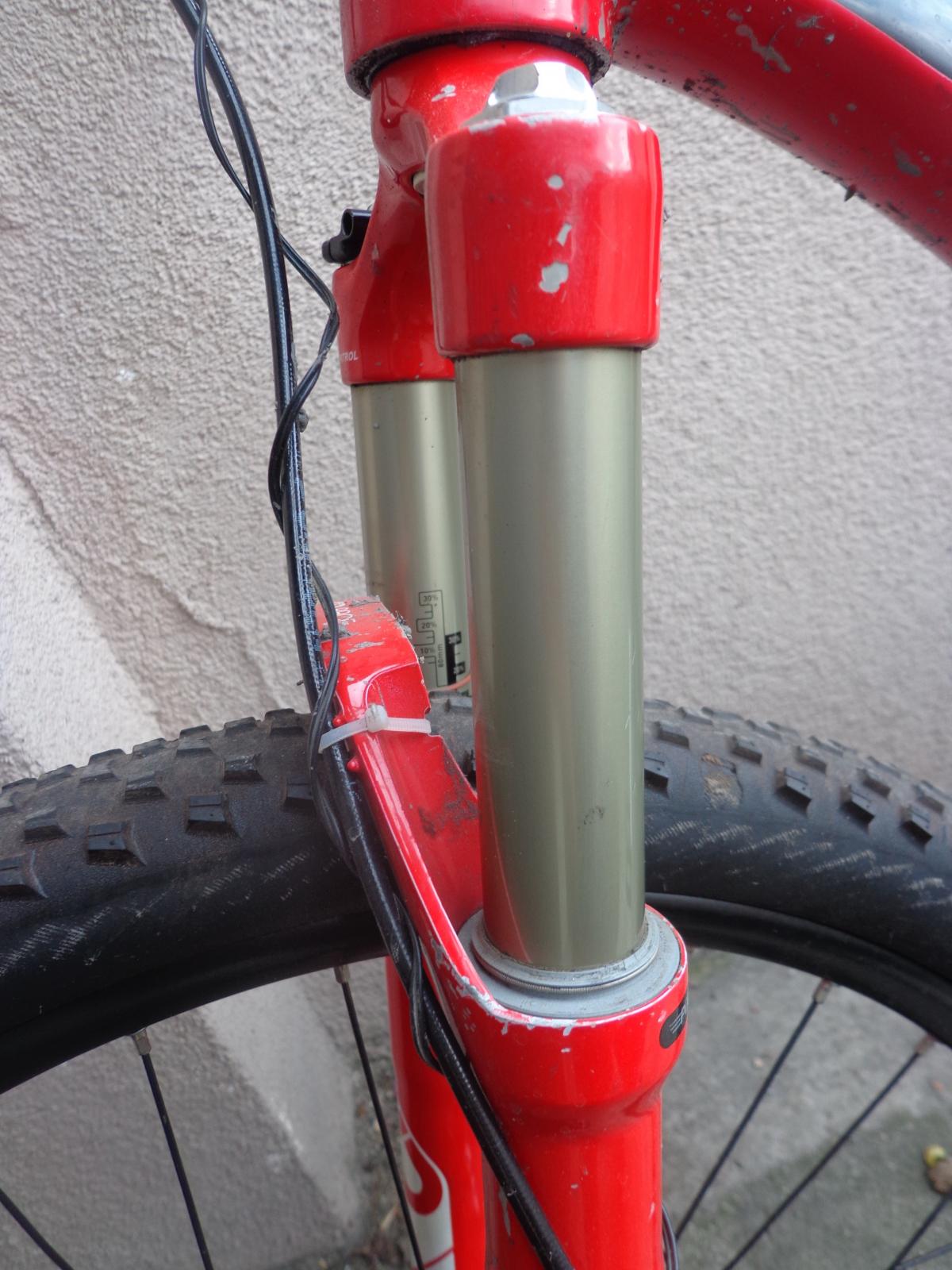

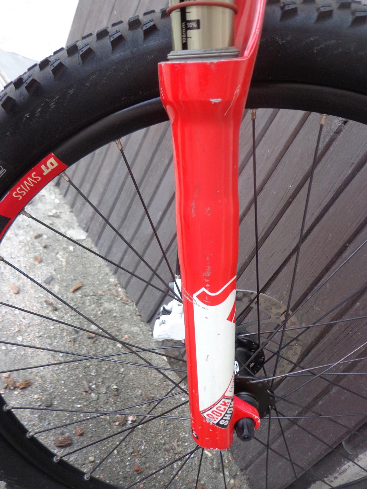

  11. Tak wygląda ten SID - czerwony- jak dla mnie bardziej na oko zuzyty - ma rysy na lakierze odpryski - po rozebraniu to mozna polakierować na nowo ? Recon - biały- jak dla mnie w lepszym stanie niz sid - ale tez chyba nowszy ?
  12. jak rozpoznać jaki to dokladnie ? można to ocenić samemu ? czy tylko serwis ?
  13. w numerze seryjnym jest ukryta data ? czy tzreba pisać do producenta nr aby podal date ? czyli ten topowy to rozumiem ten sid ? a recon to srednia polka ?
  14. Mam dwa uzywane amortyzatory w fajnym stanie rock shox sid race recon solo air - który jest lepszy ? ew czym się różnią ? bo musze wybrać jeden dla siebie? jak można sprawdzić ich daty produkcji ?
