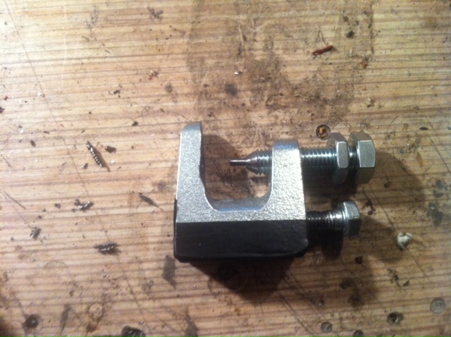

  7. Zakuwacz do łańcucha z klamry budowlanej, koszt części15 zł. Trochę waży ale rozkuwa też łańcuchy motocyklowe do rozmiaru 420.
