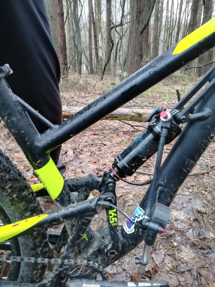

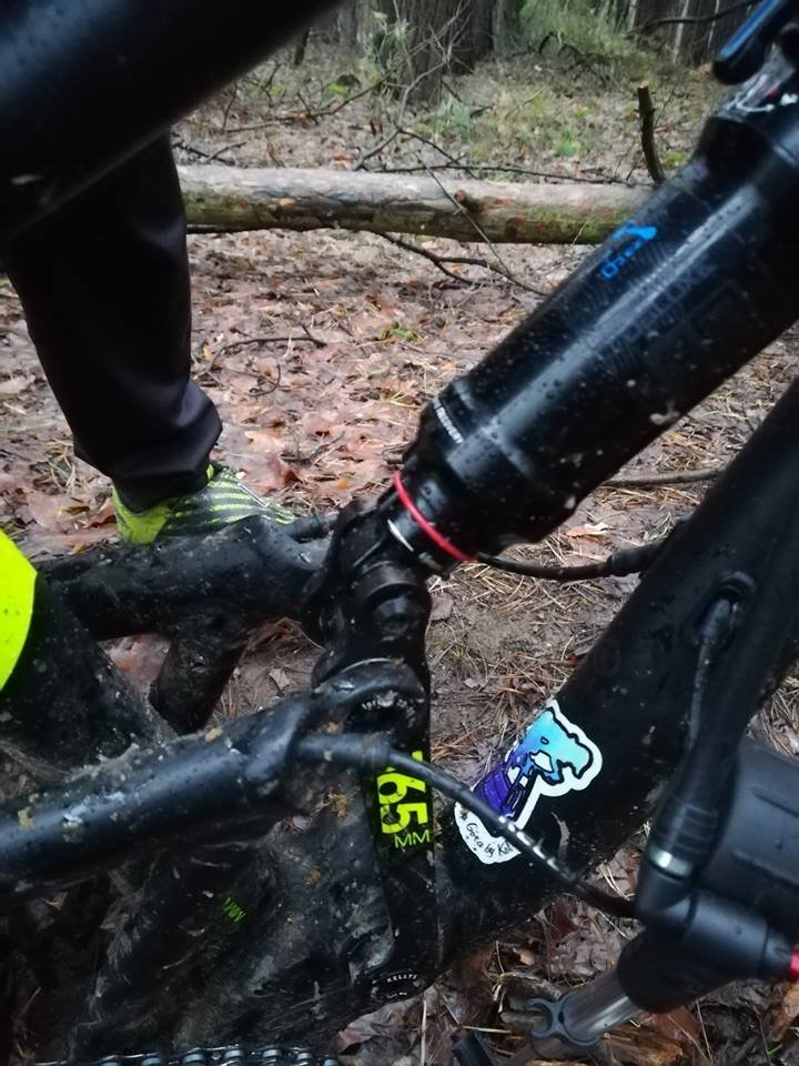

  7. No dzis pokazałem koledze i stwierdził, że to normalne i tu kończy się jego skok tak jest ustawiony fabrycznie. Więc wszystko niby dobrze. Dzięki.

  9. Cześć, Mam taki problem z tym damperem, że nie pracuje całym skokiem i zatrzymuje się w miejscu jak na zdjęciu, gdzie czuc dobicie. Kolega ma taki sam ale mniejszy skok (mój 6,5cm jego 5,5cm) i u niego schodzi do samego końca. Po spuszczeniu powietrza jego zapada się a mój nie, mogę sobie go uginać i wraca. Rower jest na gwarancji i czy wysyłać to czy raczej to kwestia przeserwisowania. Skok zatrzymuje się ok 0,8cm przed końcem.
