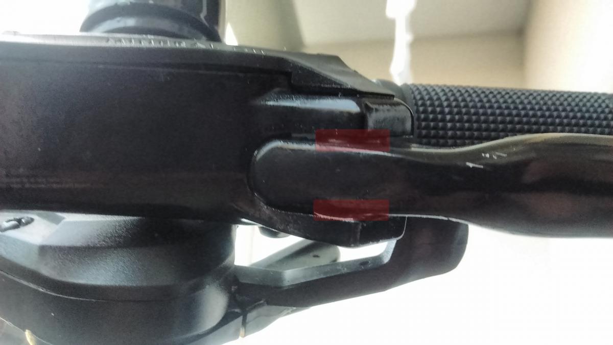

  1. Wymieniłem na Shimano M445, pasuje. Dzięki i pozdrawiam
  2. Ok, decyduję się więc na M445. Dam znać jeszcze za jakiś czas czy pasują. Dzięki za pomoc. Pozdrawiam
  3. Znalazłem tylko informacje, że przewód w Shimano SLX ma średnice otworu 2,1 mm natomiast nie potrafię znaleźć informacji odnośnie obecnych hamulców Tektro. Właśnie dlatego założyłem ten temat, może ktoś potrafi mi odpowiedzieć bo nadal nie wiem czy będzie to pasować czy nie. Olej zbiera się w miejscach zaznaczonych na czerwono na zdjęciu oraz poci się spod pokrywki nad nimi, także podejrzewam, że spływa spod pokrywki i zostaje w tych szczelinach. Po lewej stronie widać, że pokrywka odstaje jednak tam jest sucho a w drugiej klamce która działa bezproblemowo również w tym miejscu odstaje choć troszkę mniej.
  4. Witam, mam problem z przednią klamką w hamulcach Tektro Disc HDC-300 która się poci, lekko przecieka. Odpowietrzałem już układ 3 razy, 2 razy sprawdzałem uszczelki, pokrywkę, śruby ale ciągle się poci, w związku z tym chciałbym wymienić klamkę na nową. Pytanie brzmi, czy mogę do tych hamulców, zacisków zastosować klamkę Shimano SLX BL-M675 ? ( http://allegro.pl/klamka-hamulcowa-lewa-przednia-shimano-slx-bl-m675-i5663042498.html ) Pozdrawiam
