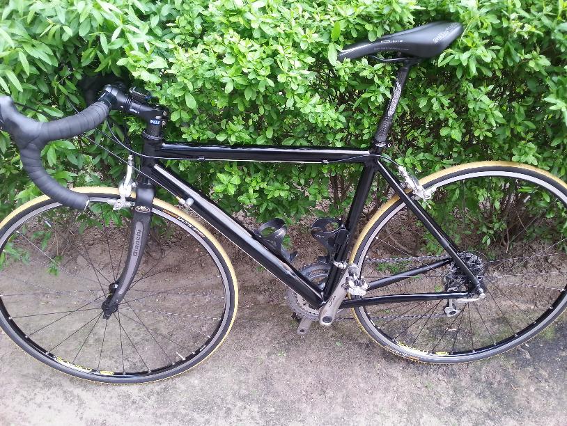

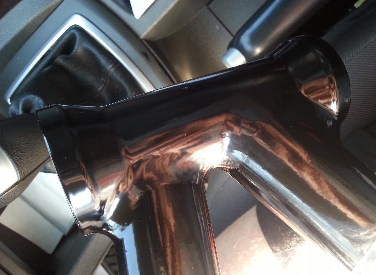

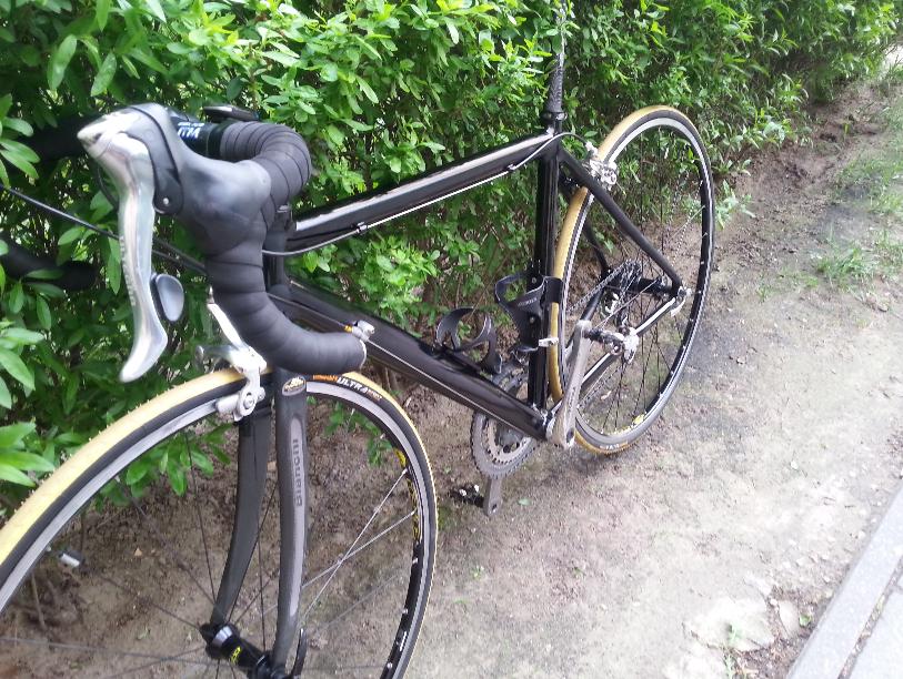

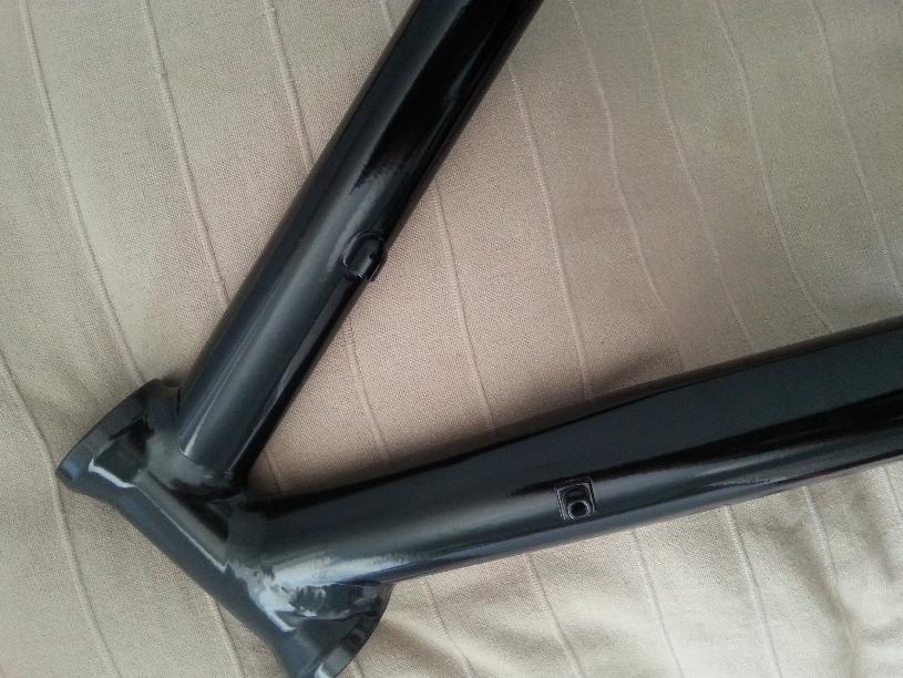

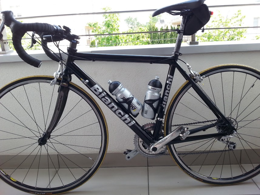

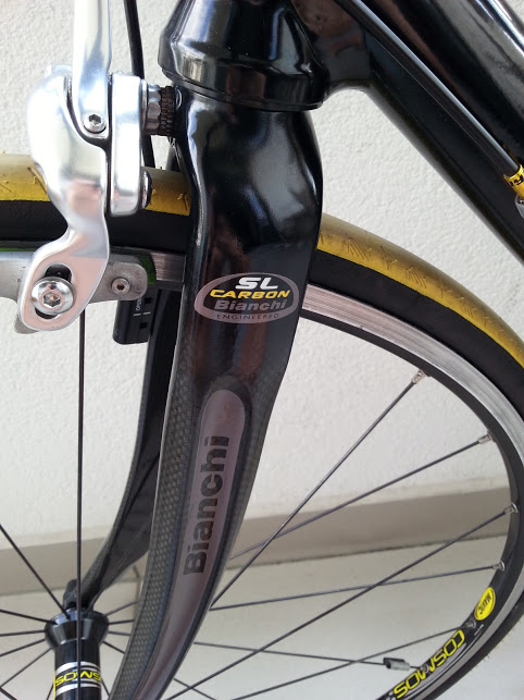

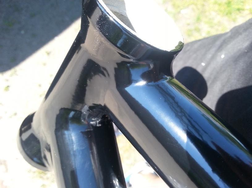

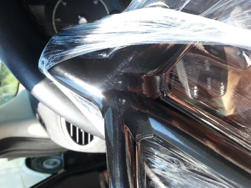

  1. Dodaje zdjęcia po zakończeniu całej operacji, polakierowałem jeszcze dodatkowo widelec lakierem bezbarwnym był matowy i gryzł się z ramą w połysku, efekt oceńcie sami ja jestem bardzo zadowolony, na żywo wygląda dużo lepiej niż na zdjęciach
  2. Witam w związku z faktem, że sam szukałem na forum informacji o malowaniu roweru i sporo było niejasności, uznałem ze zamieszczę kilka informacji bo odebrałem rower z lakierni. Rower Bianchi sl3 alu 6061 z karbonowym widelcem, w związku z tym oddałem tylko ramę. Od początku numer znalazłem na olx, Firma Sandblasting Mateusz Serwinek ul Puławska 34 budynek 32 05-500 Piaseczno ,tel 608166656, zajmują się piaskowaniem, a już na samo malowanie oddają do innej firmy gdzie nie wiem, po konsultacji telefonicznej dostałem informację żeby ramę dostarczyć czystą, więc pięknie odtłuściłem i zawiozłem niezabezpieczona jeśli chodzi o gwinty, dostałem informacje że zajmą się tym sami, jeśli chodzi o kolor to paleta RAL pulver. Firma zajmuje się szkiełkowaniem i piaskowaniem, na forum wyczytałem, że nie można piaskować ramy aluminiowej, bo można zrobić "dziury w aluminium" pewnie tak jeśli pistolet jest w rękach które robią to pierwszy raz, Pan z którym rozmawiałem, powiedział że piaskują z powodzeniem ramy aluminiowe cieniowane, od lat i nigdy nie było reklamacji, zresztą ramy rowerowe robi sam żeby mieć pewność że wszystkie gwinty będą zabezpieczone. Ramę odebrałem po 4 dniach wliczając sobotę i niedzielę bardzo szybko, w innych miejscach termin oczekiwania w sezonie, wynosi 3 tygodnie, rama zabezpieczona folia, efekt bardzo zadowalający kolor czarny satyna chyba 60% połysku, rama od razu gotowa do montażu, gwinty całe, wymagały tylko wyczyszczenia, czyste od farby, z żadną śrubą nie miałem problemu. Podsumowując nie taki diabeł straszny, bo na forum naczytałem się, że kolor brzydki, że ramę zniszczą, że będzie trzeba oddawać do gwintowania, mi się udało ale przyznam, że bałem się strasznie tego co zastanę, firmę polecam, zamieszczam kilka zdjęć, naklejki zamówiłem na allegro 9zl, folia oracal kolor metalic, nie planuje malować lakierem, ale zobaczymy jaki będzie efekt, znalazłem firmę która robi naklejki identyczne jak fabryczne które można malować więc zobaczymy, po naklejeniu wrzucę zdjęcie końcowe. Planuję tylko polakierować widelec, lakierem z połyskiem bo się gryzie mat z połyskiem. pozdr Ledziek
