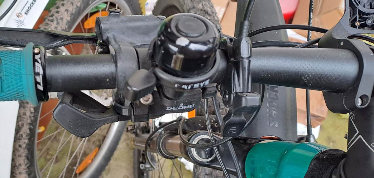

  16. @Adam55 monitorków brak. Dołączam foto

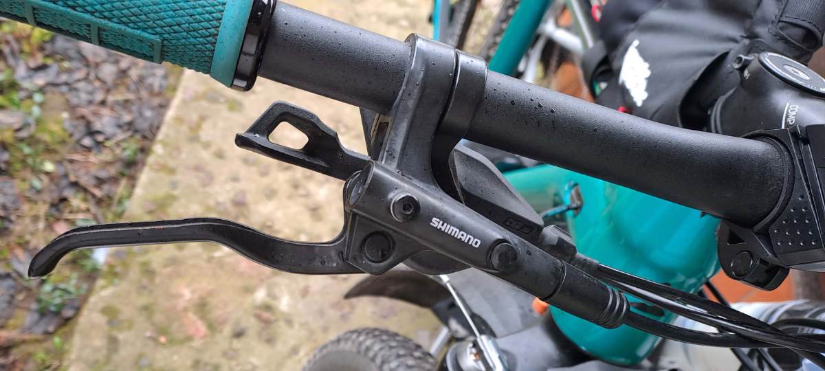

  17. @wolek merida big.nine lite 300. Manetka przód Shimano Deore M5100. Manetka tył Shimano Deore M4100. Chyba hamulce Deore powinni pasować do manetek? I jakie modele hamulców to Deore? Bo trochę gubię we mnogości marek.
  18. @MikeSkywalker najpierw chciałem wymienić tylko dźwignie, bo film na YT zobaczyłem, ale mój mechanik powiedział mi że to cenowo z jego robocizną wyjdzie bez sensu i że lepiej całość. Wiem że MT200 są podstawowym modelem. Powiedzmy że z tarczami mogę wydać ok 1000, bez – 500-600. Widziałem obniżki do 50% teraz, chyba nowe systemy wchodzą.
  19. Z przodu i z tyłu mam MT-200. Chciałbym zmienić na bardziej wydajne Shimano, z modulacją siły docisku. Mam sporą wagę, ale jeżdżę nie wyczynowo po lasach i wydmach Puszczy Kampinoskiej. I czasem trochę brakuje reakcji hamulców. Pytania więc są takie: jaki model wybrać? czy wymieniać również tarcze (mam Shimano RT10, 180 i 160mm)? Jeśli tak, to na jakie? Nie chciałbym większych, żeby nie komplikować zbytnio systemu hamulcowego.
