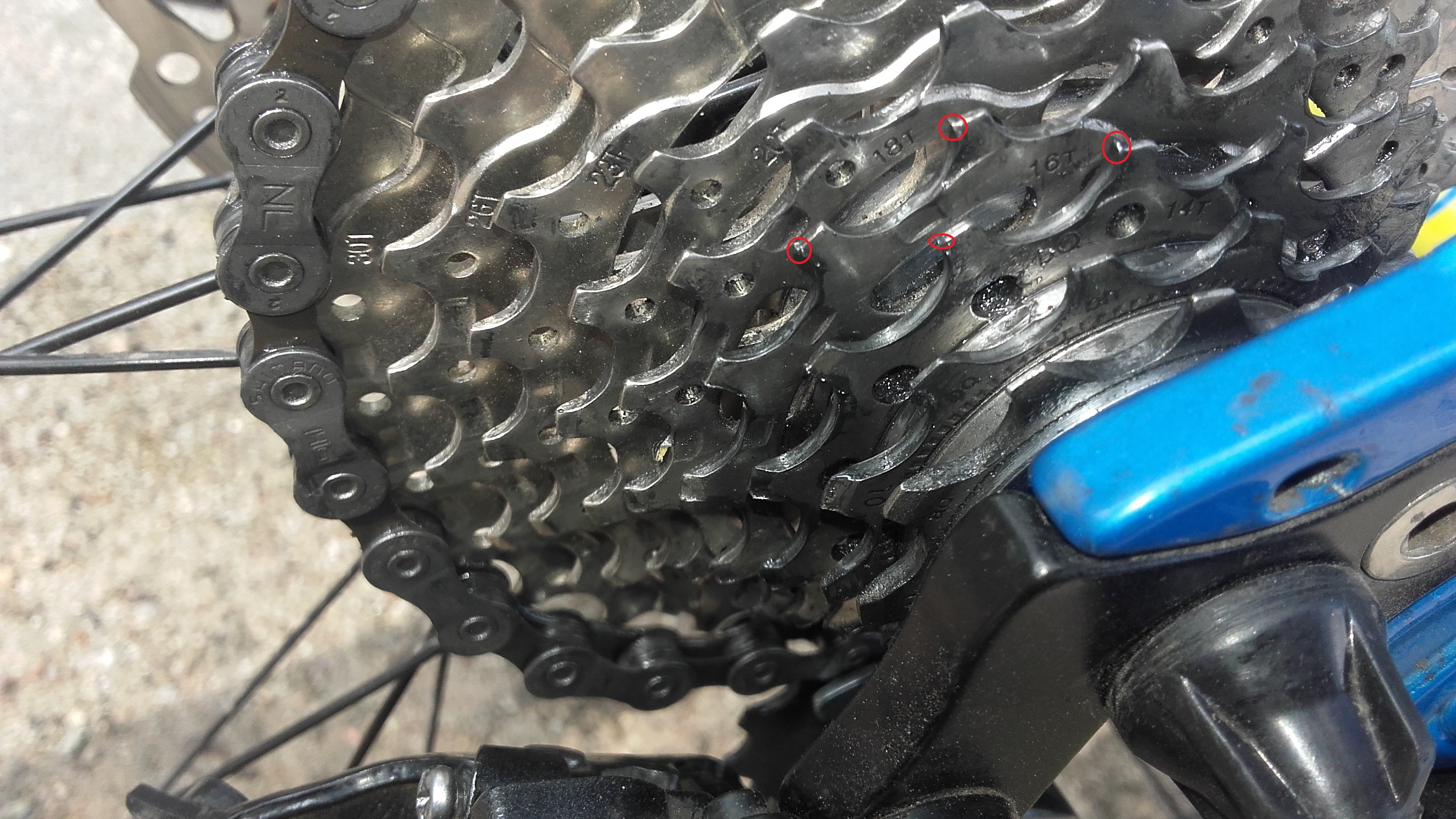

  8. Witam Mam pytanie odnośnie kasety. Jakiś czas temu zmieniałem napęd na nowy. Kaseta, łańcuch, korba. Łańcuch ( KMC X9.93 9S) )zrobił około 2.500 km i już prawie wpadał przyrząd na 0,7 więc postanowiłem go wymienić. Kupiłem nowy ten sam odpowiednio go skróciłem jak poprzedni i się zdziwiłem bo tak przeskakiwał że metra nie można było ujechać. Zacząłem oglądać kasetę i widać na niej takie zadziory po zewnętrznej stronie.Pomyślałem to pewnie przez to. Ale jest jeszcze jedno. Znalazłem w domu jakiś nie używany łańcuch może nie najlepszy Shimano HG-53. Zrobiłem rundę 15 km i przeskoczył mi tylko 3 razy. I nie wiem teraz o co chodzi. Słychać czasem takie chrobotanie jakby chciał przeskoczyć ale jakoś daje rade. I teraz pytania: 1) Dlaczego tak szybko się zrobiły takie zadziory na kasecie? Za twardy łańcuch? Za mocno depcze? 2) Nie wiem teraz czy wrócić do tego pierwszego łańcucha KMC czy dać szanse temu? 3) Jak dać szanse temu Shimano to go skracać czy zostawić tak jak jest? Bo jest taki jak był kupiony. 4) Czy kupić nową kasetę, żeby oszczędzić korbę? 5) Jak nową kasetę to i łańcuch, ale jaki wtedy może tamten za twardy i może kasetę też inną? KASETA TO SHIMANO CS HG50 DEORE KASETA MTB 9 rz. 11-30 Pozdrawiam
