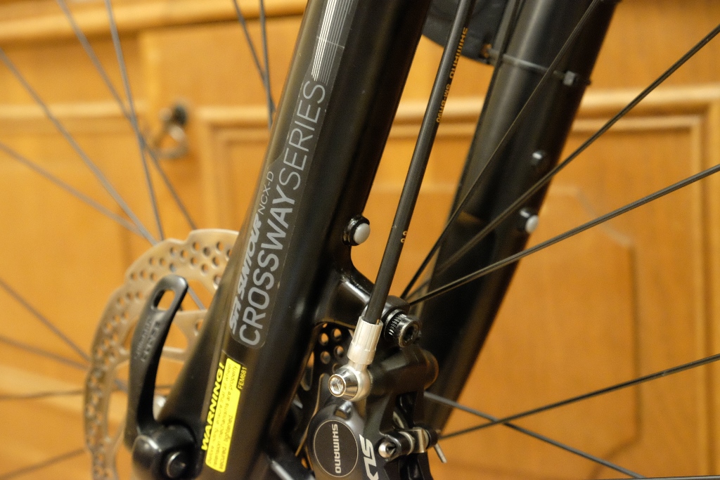

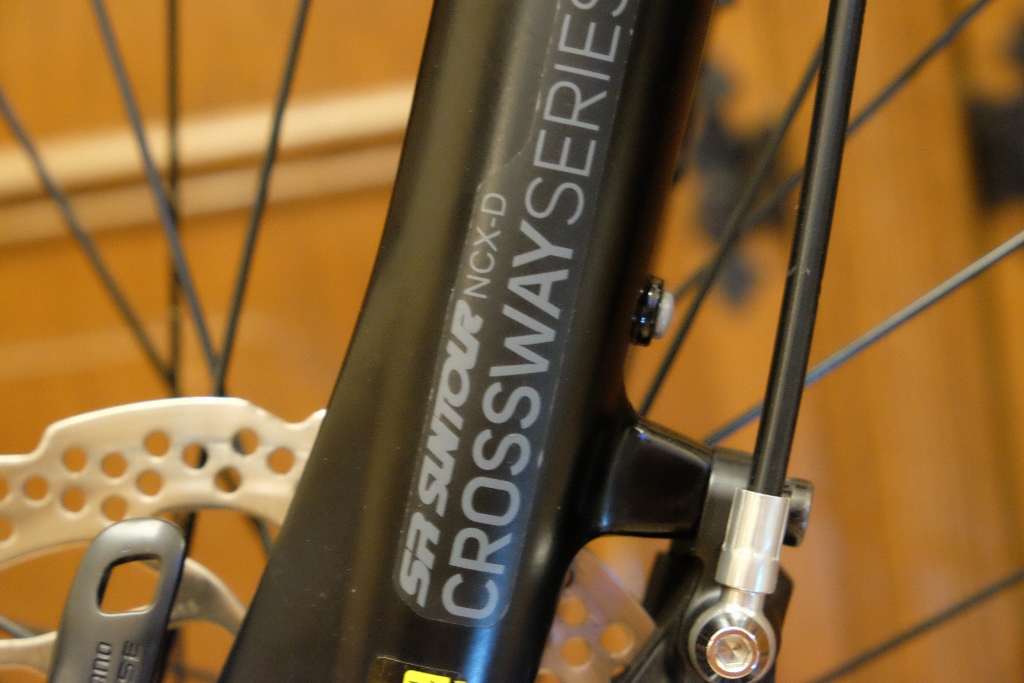

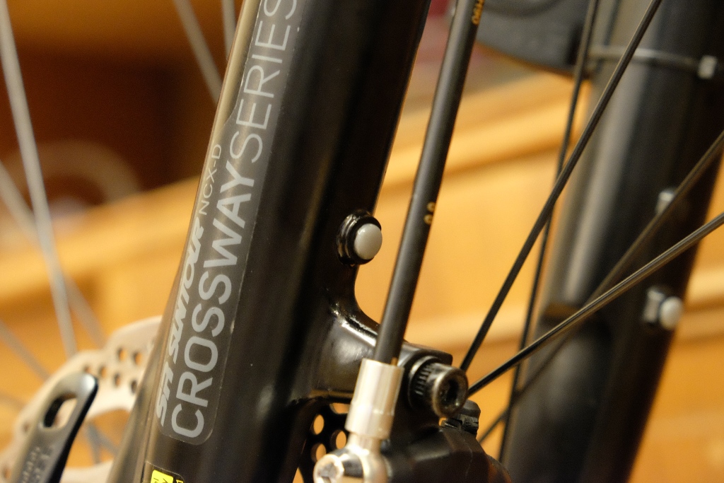

  1. Ta śruba nierdzewna to jak najbardziej dobry pomysł, ale ten niebieski loctite to chyba klej? Nic nie wycieknie i nikt tego nie wykręci :-) Z tym klejem to się powstrzymam.
  2. Rzeczywiście pod białym dekielkiem znajduję się gwint. Zostaje mi kupić śrubki i wkręcić, na pewno spróbuje tego rozwiązania, bo lepsze to niż oddawać rower w ramach gwarancji, gdzie pewno musieliby osobno wysyłać amortyzator a być może na takim serwisie zrobią dokładnie to samo. Dziękuję za szybko odpowiedz i radę jak się uporać z tym problemem. Pozdrawiam
  3. Witam wszystkich Mam problem z wyciekiem oleju z amortyzatora SR SUNTOUR NCX-D AIR. Rower mam od Marca 2016 jeździłem na nim do listopada a potem poszedł w odstawkę. Teraz temperatury mi odpowiadające wracają wyciągnąłem maszynę a tu niespodzianka w postaci małego wycieku spod białego wydaję się plastikowego dekielka, wyciek jest na taką skalę, że częściowo zacisk hamulca jest wilgotny/zalany zakładam, że olejem? Dokładnie jest to goleń lewa, w której wydawałoby się, że znajduję się tylko powietrze, bo właśnie do niej pompuje powietrze do ustawienia ugięcia wstępnego. Z całą pewnością będą to reklamować w ramkach gwarancji, ale chciałem z ciekawości dowiedzieć się, co ten magiczny biały dekielek skrywa, po co jest i co mogło wywołać taki wyciek dodam, że na prawej goleni również się znajduje, ale nic z niego nie leci. Z góry dziękuję za jakieś wskazówki. Przesyłam również zdjęcia
