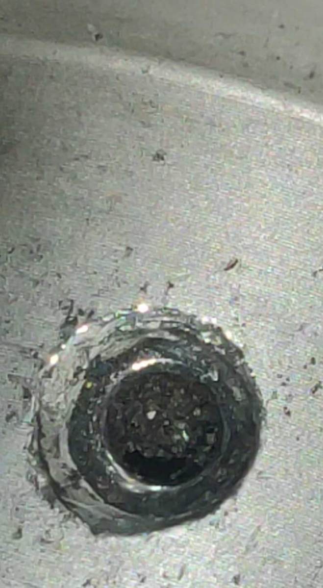

  25. Dzięki za info. Tak wiem, że te piny to zwykłe śruby. Czy mi się wydaje, czy te śruby M3 są z nakrętkami które są w zagłębieniach? Czy łatwo później taką nakrętnę zakręcić skoro chowa sie ona w wydrążonym otworze (przynajmniej te w nylonowej wersji)? Piny (śruby) można kupić, ale co z nakrętkami kontrującymi jeżeli pęknie albo się zgubi? Mówisz, że to plastik? W pedalach aluminiowych też jest z plastiku? Ciężko mi uwierzyć w trwałośc tego wszystkiego. Masz model nylonowy, czy aluminiowy? Długo jeździsz? Nakrętna kontrująca nie odpadła, gwintu nie zerwałeś?
