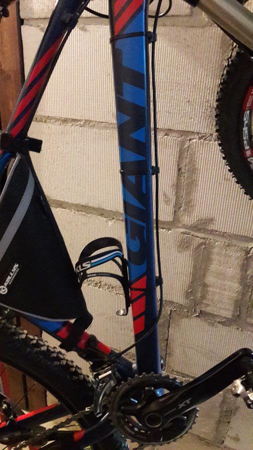

  3. Tak zrobię zdjęcie i wstawię popołudniu. Ta przerzutka ma jeszcze jedną zaletę. Nie leci błoto z tylnego koła prosto na linkę. Tak to wygląda na moim rowerze
  4. Też nie chciałem side swing ale okazało się że warto. To naprawdę ładnie chodzi i dobrze się stroi. Linkę przymocowałem na na wklejanie uchwyty acenta. Dodatkowo mają trytki. Podobne ma dartmoor
