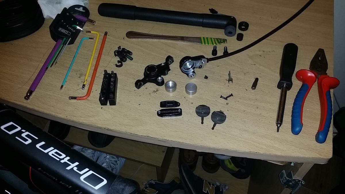

  1. Siemanko chciałbym się poradzić o hamulce bo jeżdżę od października bez tylnego hamulca a robie 20km dziennie. mam Rometa Orkan 5.0 hamulce promax decipher. Chcialbym jutro zamówić shimano SLX z radiatorami lewy przód, prawy tył. Montuje i jade, zalane odpowietrzone. Czy ktoś jest mi w stanie pomóc, gdzie najlepie kupić za dobre pieniądze?? tarcze 160mm, manetki Deore.
  2. Teraz pisze tu bo nie uzyskalem odpowiedzi a moze komuś pomoże ten temat w przyszłości. Juz 3 tyg jeżdżę bez tylnego hamulca :/ Mam hamulce Promax Decipher hydrauliczne. Rozkrecilem caly zacisk, wyjolem tloczki, przeszlifowalem papierem wodnym 600, zlalem plyn. Chcialem zalać na nowo hamulce; Skręciłem wszystko z powrotem, wykrecilem srobke do odpowietrzania przy klamce i zacisku (torx) wezykiem i strzykawka chcialem wpuscic nowy plyn chwile idzie i sie blokuje tak jak by uklad byl zatkany. Dlaczego? Nie ma tez zaworka do odpowietrzania przy zacisku jest tylko ta srobeczka. Czy ktos mial do czynienia i "remontowal" te zaciski?
  3. W tych hamulcach nie ma gdzie uzyc klucza "7" I na klamce i przy klockach jest tylko śrubka na torx-a, wiec wykrecilem ja calkiem, na chlopski rozum wszystko jest otwarte i z przodu i z tylu wiec powinno sie bez problemu wstrzykiwac.
  4. Plyn byl całkowicie spuszczony. Tloczki przeczyszczone Zbiorniczek otwieralem i nic to nie dawalo.. Chwile szedl plyn w obieg w pewnym momecie stop jak pisalem wczesniej, wkurzylem sie i napisalem tu
  5. Hej! :/ Chce zalac hamulce promax decipher. Wykrecam obie srobeczki do odpowietrzania na klamce i przy zacisku. Przy klamce wkladam wezyk z drugiej strony zakladam woreczek. Przy zacisku wkladam wezyk z nalozona strzykawka, Wtlaczam olej chwilke uchodzi powietrze przy klamce po czym stop tak jak by sie cos przytkalo i nie możliwości wiecej wcisnac. Moje pytanie dlaczego?
  6. Rozkrecony, wyczyszczony, czekam na płyn i bede probowal reanimowac nowe hamulce. Dam znac czy cos z tego bedzie, oby!

  10. Zajolem sie najpierw tylnim hamulcem. Rozpycham tloczki klamka jest sztywna elegancka, zacisne hamulec i pozostaje zacisniety tloczki nie wracaja na swoja pozycje a klamka goni ma luzy, znowu rozepvham tloczki jest ok scisne hamulec i znowu zostaja klocki.. Co teraz zrobic zeby dzialalo jak powinno?? Promax dsk-913, decipher
