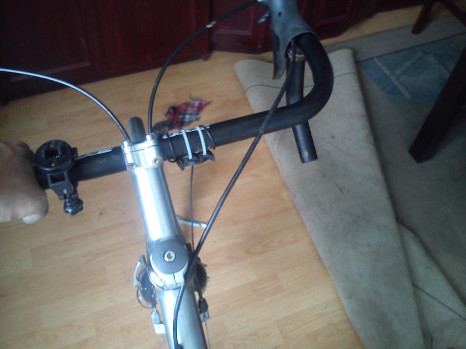

  1. W związku z tym iż musze wymienić niedługo hamulce chciałbym się dowiedzieć jakie polecacie, interesują mnie canteliviery lub mini vbrake pod klamkomanetki szosowe shimano-st a070.Mam nadzieje,ze przejadą zimę i nię pękną od stania na mrozie.Jeśli da radę mogłyby być z wymiennymi klockami..Cena do 100-150.Interesuje mnie tylko hamulec tylny no chyba że znalazłby się przyzwoity komplet w tej cenie.Hamulce będą używane do roweru którym dojeżdzam do miasta około 36km co dwa dni.
  2. Poprawiłem klocki i naciągałem linke rzerzutki stwierdzam iż tych hamulców nie da się ustawić z klamkomanetkami szosowymi,co podciągne linke by lepiej hamowało to bardziej obciera mi klocek,dziękuję wszystkim za pomoc ,widocznie będę zmuszony dojeździć te hamulce i wymienić na inny rodzaj mam pytanie lepiej te canteliviery czy mini v-brakei?

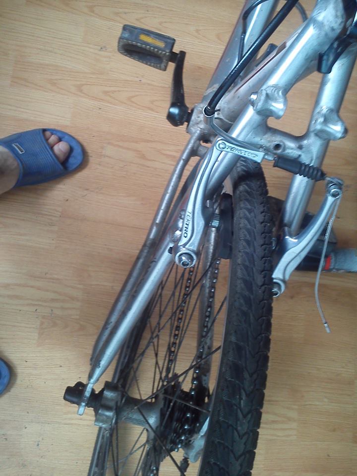

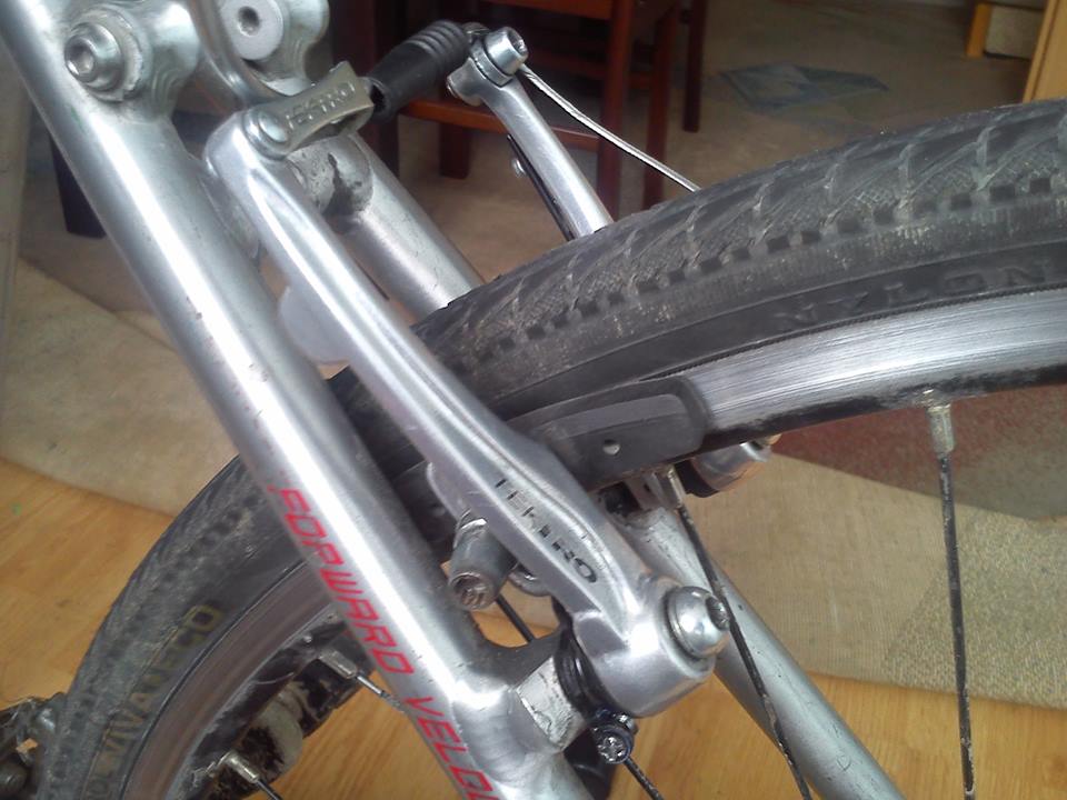

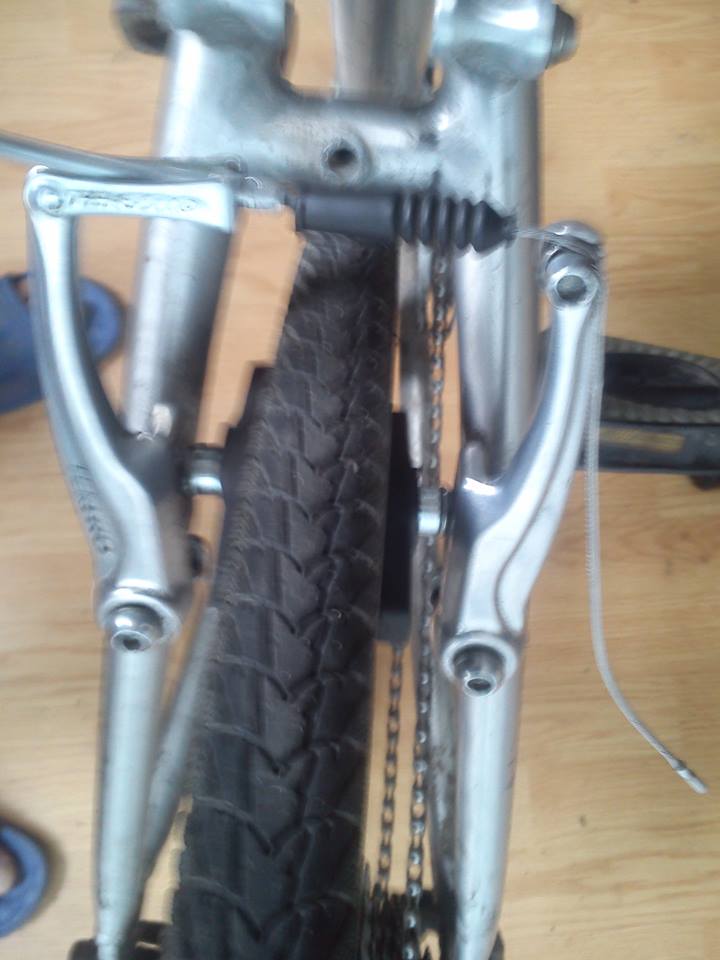

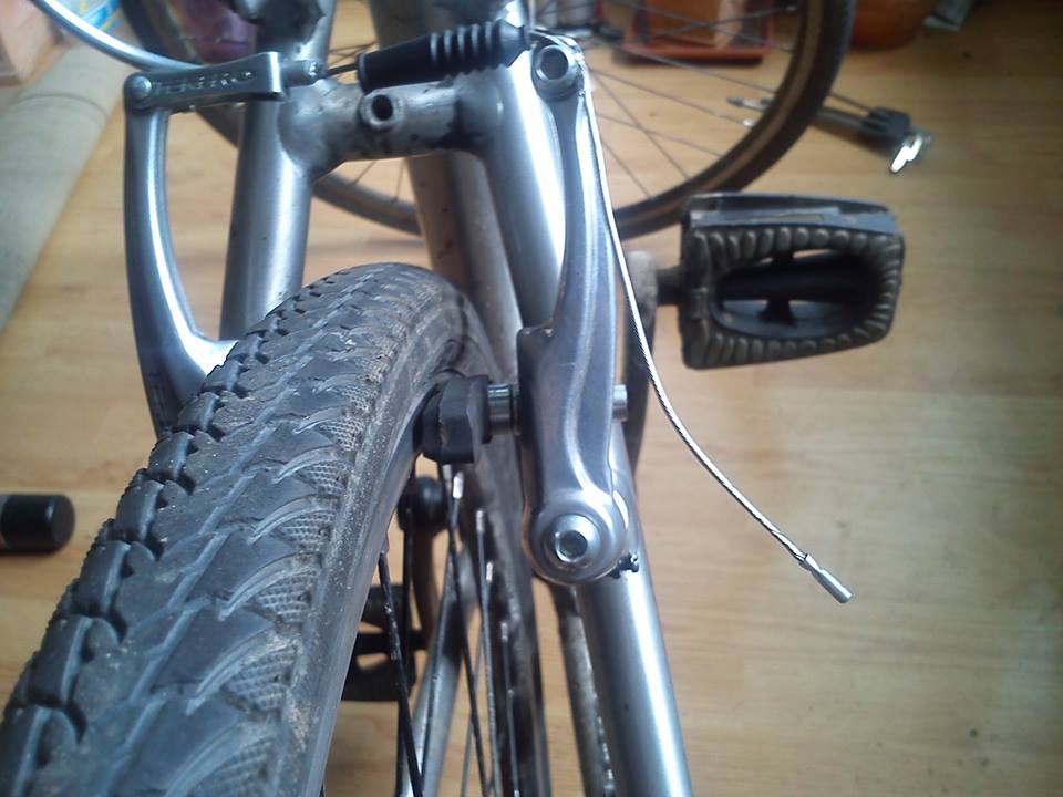

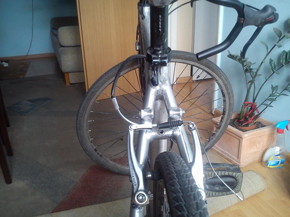

  7. Dzień dobry Posiadam hamulce typu v-brake firmy tektro nie mogę znaleźć nazwy ich modelu jednak nie były drogie kosztowały 17 zł. Mój problem polega na tym iż z jednej strony trze mi klocek po obreczy,dodam iż linki były wymieniane na nowe jednak to nie pomogło.Hamulce szczególnie ten który ociera miał problem z odbijaniem w związku z tym skorzystałem z wyszukiwarki na forum i wyregulowałem to za pomocą śrubek ,przeczysciłem również sprężyny napuściłem tam środek penetrujacy i wyczyściłem to szczoteczką do zębów.Wyczyściłem także piwoty na które wchodzą hamulce i dałem na nie troche smaru w spreju.Odbijanie ramion wydaje mi się prawidłowe,jednak tarcie nadal występuję,zauważyłem iż klocek który obciera jest wyżej jednak po regulacji nadal obciera. Nie wiem co dalej z tym robić zamieszczam zdjęcia hamulca oraz klocków ,pancerzy i sposobu poprowadzenia linki.Czy moze być to wina scentrowanego koła?Zauważylem też iż jeśli naciagałem wcześniej linke na tyle by hamulce dobrze hamowały to pojawia się problem obcierania przez jeden z klocków. Posiadam klamkomanetki shmano Shimano Tourney A070 2 x 7
