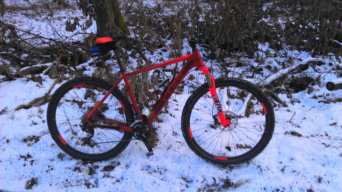

  16. bikeart
    [Galeria] Pokaż Twojego 29era
    pierwsza zima
