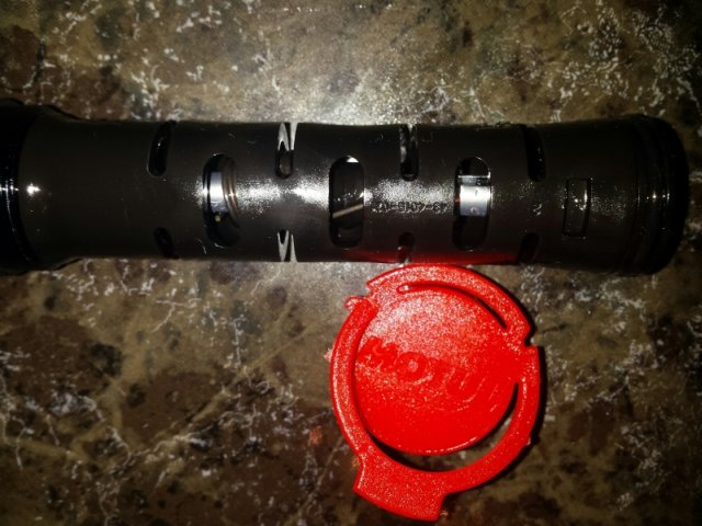

  3. A ja mam pytanie... Po odblokowaniu amora jak wciskamy go w dół powoli to wchodzi jak w masło... Nie blokuje się... Lecz jak tylko dopisze mocniej energicznie to amor pracuje normalnie..... Tłumik do wymiany..?
