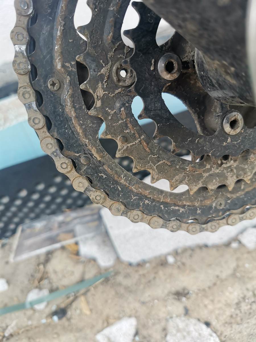

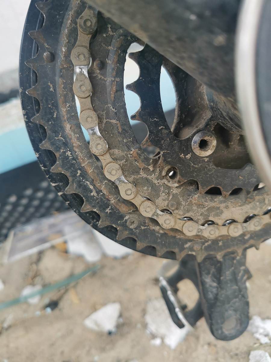

  1. No dobra, kasetę wezmę całość. W sumie ją się łatwo wymienia. A co z zębatkami w korbie? Kolega post wyżej napisał, że jego korba ma 18k przejechane i podobno jest dobra. Moja ma 15k, dałem zdjęcia na poprzedniej stronie. Może to, że mi przeskakiwał łańcuch to była wina właśnie wyciągniętego łańcucha a nie korby. Mógłby pan zerknąć czy moje zębatki w korbie trzeba wymieniać czy wystarczy dać nowy łańcuch?
  2. No dobrze, to może kiedyś tak zrobię. Ale w obecnej sytuacji, które z zębatek na kasecie i korbie są do wymiany?
  3. Mogę wymienić całą kasetę, ale tak nie można robić. Coraz więcej śmieci mamy. Przez takie marnotrsastwo wszystko drożeje. Ludzi coraz więcej, zasobów coraz mniej. Dlatego wolałbym się pobawić, żeby nie zaśmiecać planety. Wiem, jedna osoba nic nie zmieni, ale moralnie czuję taki obowiązek. Pierwsze 3000 zrobiłem w 4 lata. Następne 12000 w 3 lata. Przy około 13000 zaczęła przeskakiwać największa zębatka na korbie. Później ta średnia.
  4. Żartowałem. Czasami się przydają podczas jazdy pod górkę. Ale na poważnie, które muszę wymienić a które zostawić?
  5. Hehe, no właśnie nie wiem po co te biegi 😁. Dlatego może kupię tylko te 3 najmniejsze w kasecie, do tego największą i średnią w korbie i nowy łańcuch. Co Pan o tym sądzi?
  6. Czyli ja muszę wymienić wszystkie zębatki w korbie i kasecie, tak? Żadne nie są dobre? Łańcuch oczywiście nowy, gdyż jest ponad 1%.
  7. Witam. Przejechałem na rowerze około 15 000km. Od jakiś 2 000km zaczął mi przeskakiwać łańcuch na największej zębatce z przodu, zacząłem więc jeździć na tej środkowej, ale i na niej już mi przeskakuje. Łańcuch ma 26,4cm między dziesięcioma ogniwami. Czy muszę zmieniać wszystkie zębatki w korbie i kasecie, czy też niektóre są jeszcze w miarę dobre?
