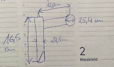

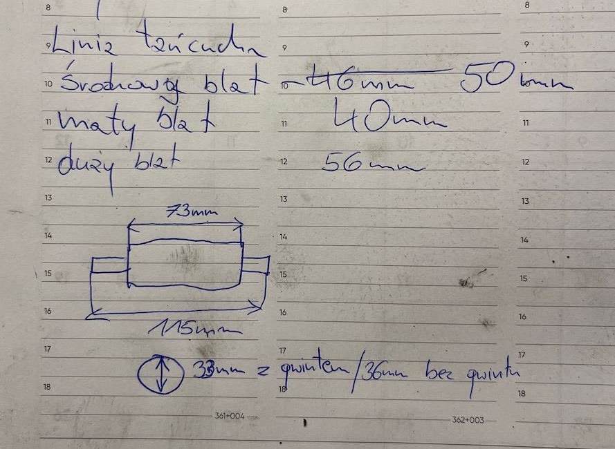

    Chyba tak będę musiał zrobić... Czy masz jakieś namiary na tych ludzi? nick na olx? bo nie wiem jak ich znaleźć. To prawda, za dużo tutaj elementów się robi, gdyby tylko był ten wspornik zooma na mój wymiar to bym w to poszedł a tak do za dużo klocków jak dla mnie, ale dzięki chłopaki za sugestie! Jak się mierzy ten mostek? bo ja mam 12,5 cm, ale mierzone jak na zdj. Pewnie ten z linku ma tyle samo....

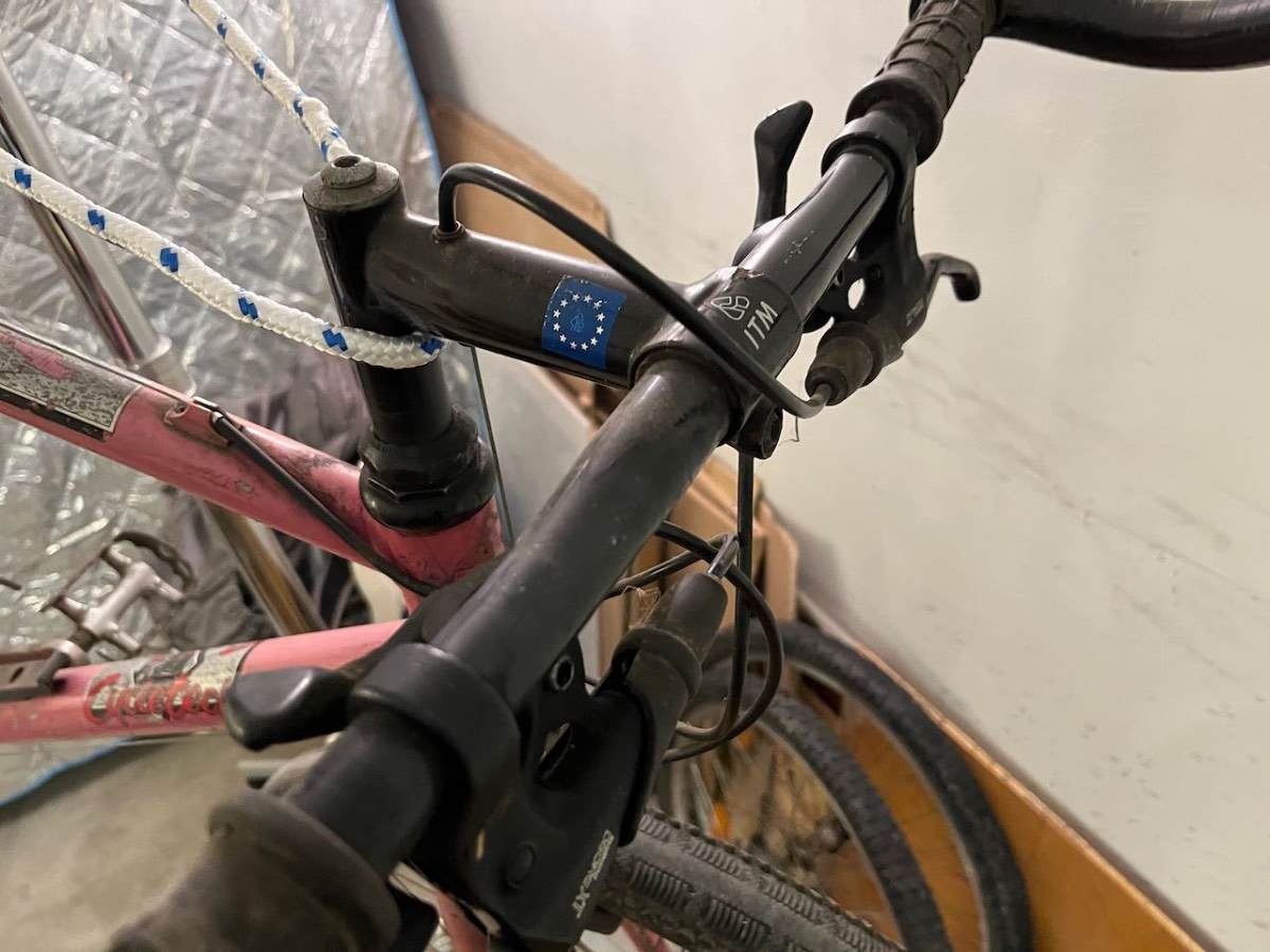

    Tylko okazało się, że mój wspornik kierownicy ma 28,6mm 😕, wszystkie te adaptery są albo z 22.2/28.6 lub z 2.54/2.86 mm. Szukałem tych wsporników pod taki wymiar i nic nie mogę znaleźć a wspornik chce wymienić bo mostek jest za długi dla mie, gdzie szukać?

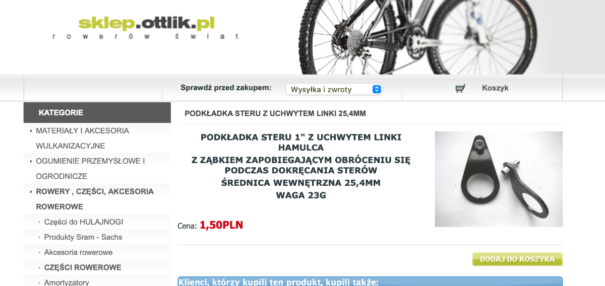

    Dzięki marvelo, to chyba faktycznie sprawdzę ten Neco, wygibasów jakiś dużych nie będę na nim uskuteczniał 😉 Odnośnie tego adaptera to wlazłem w jakąś aukcję wtedy i zobaczyłem zdjęcia w komentarzach, że komuś pękło przy mocowaniu z mostkiem więc sobie od razu odpuściłem. A widzę, że z tych zoomów ludzie zadowoleni 🙂 W moim sporniku jest przelotka do linki hamulca, czy są jeszcze inne rozwiązania aby linkę w przelotce tak zamocować? znalazłem takie coś (fot. zał.)

    Dzięki HSM za rozjaśnienie sprawy. Tak wiem, że tu będą różne zwroty akcji, ale na razie entuzjazm mnie nie opuszcza 😉 Na ebay można to zamówić z Anglii za 230 zł z przesyłką i z możliwością zwrotu więc jeśli to będzie ostatni suport tego roweru to można przeboleć. Kolejna sprawa to wspornik kierownicy, nie ruszałbym, ale mostek jest zbyt daleko do mojego wzrostu więc muszę poszukać czegoś krótszego. Z racji, że to mtb to nie biorę pod uwagę wsporników kierownicy za 50 zł z allegro, bo widziałem w komentarzach zdjęcia popękanych. Co znalazłem i czy ktoś miał styczność lub może polecić jakieś inne rozwiązanie: Humpert Ergotec Octopus 2 https://www.rowerowaholandia.pl/p13789-wspornik-kierownicy-humpert-ergotec-octopus-2?gad_source=1&gbraid=0AAAAA95SJlZpuUuiK5Vj0FH5OhSYzznFB&gclid=CjwKCAiAxea5BhBeEiwAh4t5KwWVblpldfWouxqV6oo37ly7uwKyyPTAq290IEsBspGXiGmBESyOGBoCT30QAvD_BwE Mostek musi być conajmniej o połowę krótszy. Sorry jeszcze go nie zmierzyłem, ale organoleptycznie mam takie odczucie.

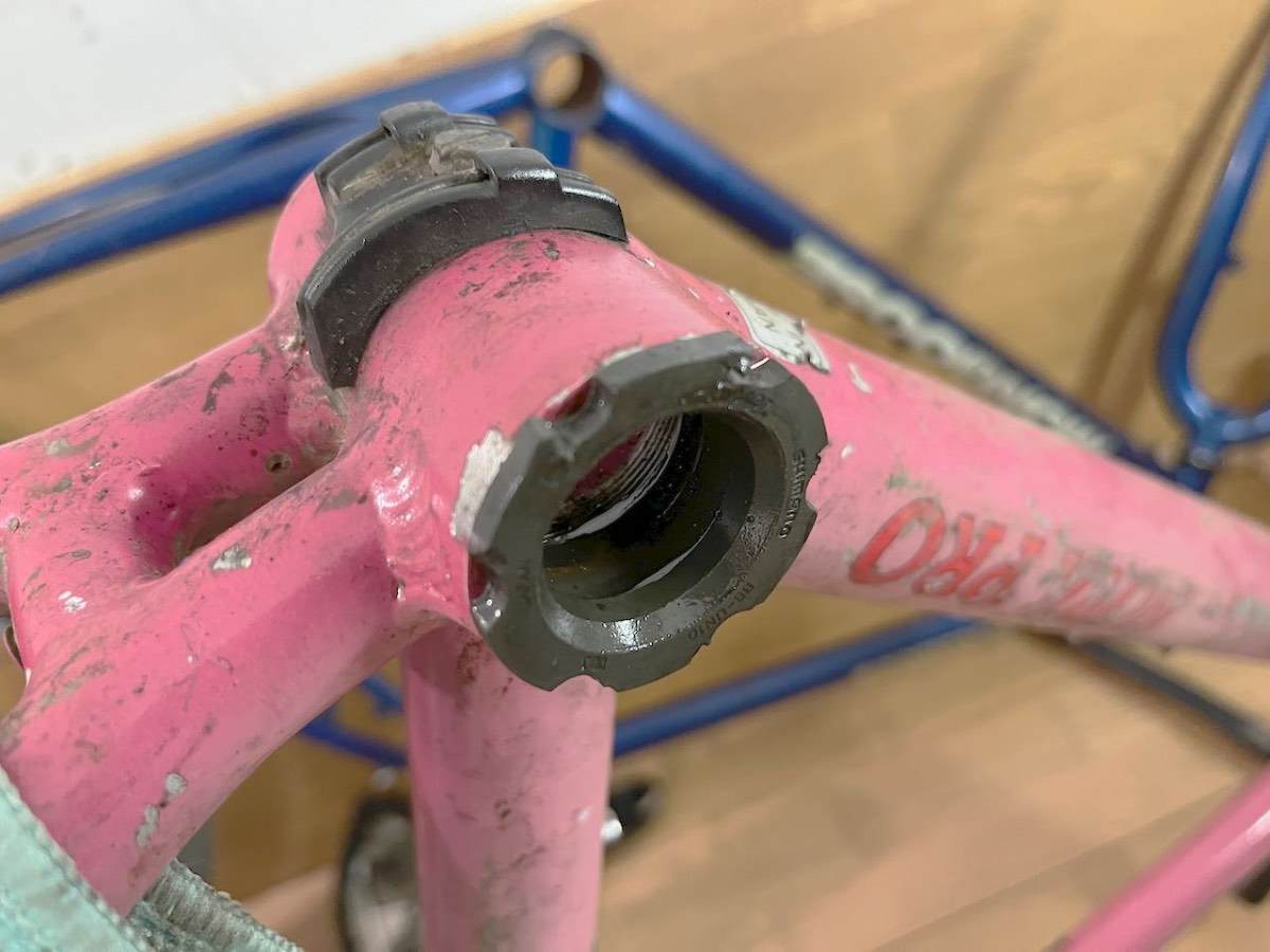

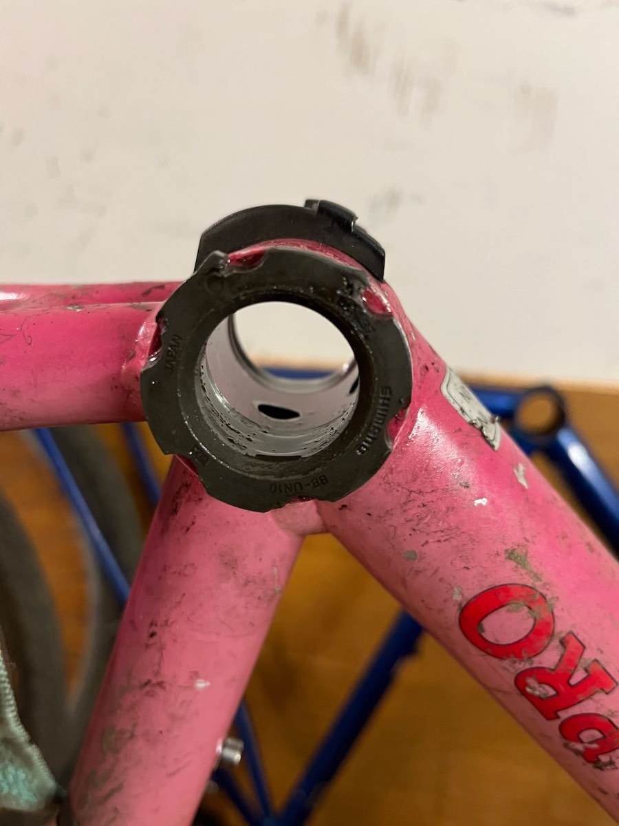

  5. Zabrałem się za odświeżenie starego Mtb z lat 90 tych. Poszukuje nietypowego suportu na kwadrat 73/115mm, średnica mufy 34mm, gwint angielski. Oryginał w środku to Shimano BB-UN10, który nadaje się do wymiany. Chciałbym zachować jak najwięcej z oryginału bo jest to stare Deore XT, które działa świetnie więc zostaje przy kwadracie, no chyba, że mnie poniesie. Z tego co znalazłem, wymiarami odpowiada to: Suport Neco B910 115mm 73 BSA kwadrat - ktoś używał tych suportów, cena niska więc pewnie jakość za tym też idzie, ale może się mylę? Jest jeszcze Shimano BSA BB-UN300 73/113mm/117,5/118mm BSA, trochę krótszy lub dłuższy, czy te dwa milimetry robią różnicę? Czy jeszcze coś znajdę na rynku z tego typu? Org. wygląda tak: https://www.velosaloon.com/products/shimano-bb-un10-cartridge-bottom-bracket-in-115mm-with-english-thread-from-the-1990s-2000s-copy Wrzucam kilka poglądowych fotek: Będę miał po drodze trochę pytań, nie wiem czy zostawić to w jednym poście czy zakładać osobne do napędu i np. sterów? Miłego!

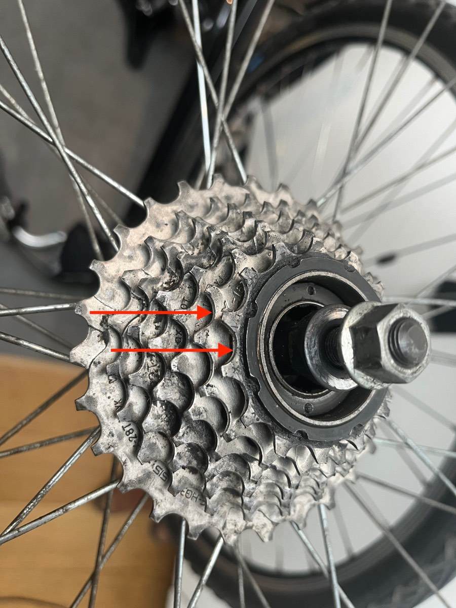

  6. Przeskakiwał/ślizgał się na jednej i na drugiej, nie było tendencji to przeskakiwania na sąsiednie zębatki. Sprawdzałem złączkę łańcucha, chodzi swobodnie. Obstawiam, że mogły być to zadziory lub za wąski łańcuch bo jego nie zmierzyłem dla porównania ze starym. Zamówiłem nowy wolnobieg, zamontowałem i jest ok i tak zostawiam. Dziękuje zekker oraz marvelo za sugestie, jak i poświęcony czas.

  8. Nic takiego się nie dzieje. Ale po jeździe testowej okazało się, że na dwóch tylnych przełożeniach (foto załącznik) łańcuch przeskakuje, jest zaciągany przez te zębatki, przy delikatnej jeździe jak i przy mocniejszym pedałowaniu, sprawdzane na wszystkich 3 blatach przednich - to samo. Łańcuch - KMC x 8 skrócony myślę zgodnie ze sztuką https://allegro.pl/oferta/lancuch-kmc-x8-srebrno-szary-6-7-8-rzedowy-x8-93-16310723334 Zębatki wydaje mi się nie są wyrobione, bardziej obawiałem się, o przedni środkowy blat niż o te dwie dolne zębatki. Coś Wam się nasuwa?
  9. Dzięki zekker oraz marvelo! Złożyłem, wymieniłem łańcuch i na sucho wygląda, że jest ok, jeśli się coś okaże to podczas jazdy. Została mi jedna kuleczka z wolnobiegu 😉

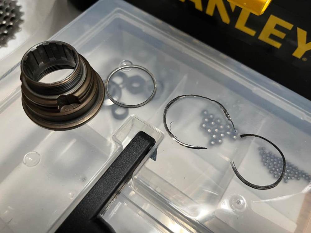

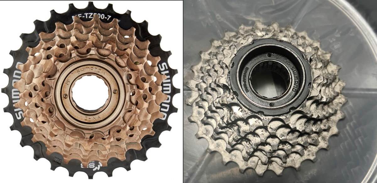

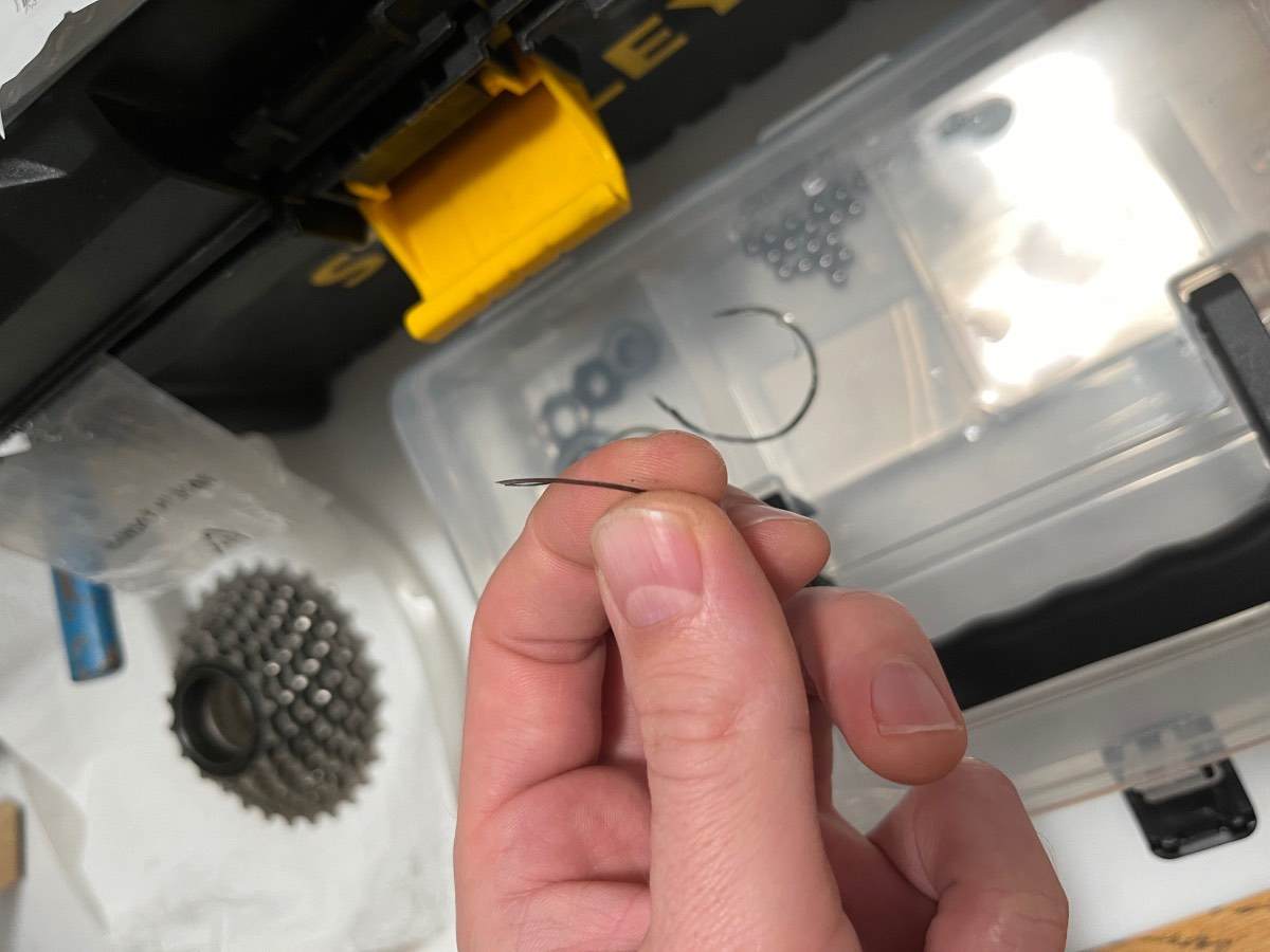

  10. Cześć wszystkim! Zabrałem się za regeneracje napędu, rozebrałem wolnobieg, stary Shimano made in Singapur 14-28, w środku okazało się, że 3 podkładki/dystanse między bębenkiem a nakręcanym łożyskiem, dwie cienkie są przetarte (fota załączona). Moje pytanie: 1. Czy dostanę gdzieś takie pokładki? szukałem, nie mogę znaleźć. 2. Czy w grę wchodzi jakiś przeszczep np. od nowego wolnobiegu tz500 14-28t? Zmieniam też łańcuch i jeśli okaże się, że będą problemy z "przyjęciem" to wtedy zmienię na nowy wolnobieg i korbę, i tu pytanie: 3. Mój stary ma głębiej osadzone to wykręcane łożysko aniżeli te nowe na zdjęciach (lewe zdjęcie), nie wiem czy to istotna kwestia? (fota załącznik) Zatem, jeśli okaże się, że nie warto tego składać ponownie na starych podzespołach czy mam tylko takie rozwiązanie? Shimano tz500 14-28t Korba Shimano FC-M361 48X38X28T 175mm - Czy Polecacie tę korbę?
