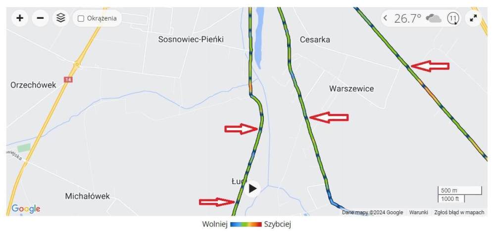

  1. Niebawem przetestuję. Polecam Wam w tej sytuacji sprawdzić jak to ustawienie wygląda u Was. Poniżej jeszcze drugi element, który nakierował mnie na myśl, że coś jest nie tak z połączeniem czujnik - zegarek. Zauważyłem, że na heatmapie prędkości na całej długości trasy w regularnych odstępach miałem odnotowane nagłe spadki prędkości.
  2. Cześć. Doszedłem do tego, że różnica wynika najprawdopodobniej z ustawienia zapisu danych - w starym zegarku miałem tam ustawione "co sekundę", w nowym z automatu było ustawione na "inteligentny". Nie zweryfikowałem tego jeszcze na trasie, ale widzę już różnicę w momencie, gdy zakręcę kołem. Przy ustawieniu "inteligentnego" zapisu danych, co parę sekund miałem zanik odczytu prędkości (tak jakby gubiło sygnał). Przy ustawieniu "co sekundę" nie ma takich zaników. Nakierowały mnie na to różnice w wyglądzie wykresów prędkości pomiędzy starymi a nowymi aktywnościami. Odnośnie sugestii, że winą jest GPS, podkreślam jeszcze raz, że zarówno stary jak i nowy pomiar było robiony z czujnika prędkości/dystansu, z takim samym ustawionym rozmiarem koła

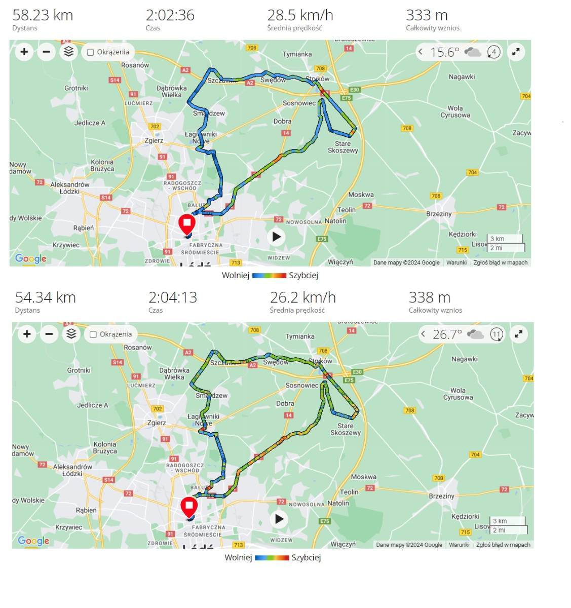

  3. Cześć. Kupiłem nowy zegarek Garmin. Sparowałem go z czujnikiem prędkości, ustawiłem obwód koła taki sam jak w poprzednim zegarku (opona Continental GP 5000 - 2145 mm). Przejechałem dzisiaj z nowym zegarkiem identyczną trasę jak w październiku 2022 ze starym zegarkiem. Wtedy dystans wyszedł mi 58 km, dzisiaj 54 km. Z czego może wynikać ta różnica? Pozdrawiam, Michał
