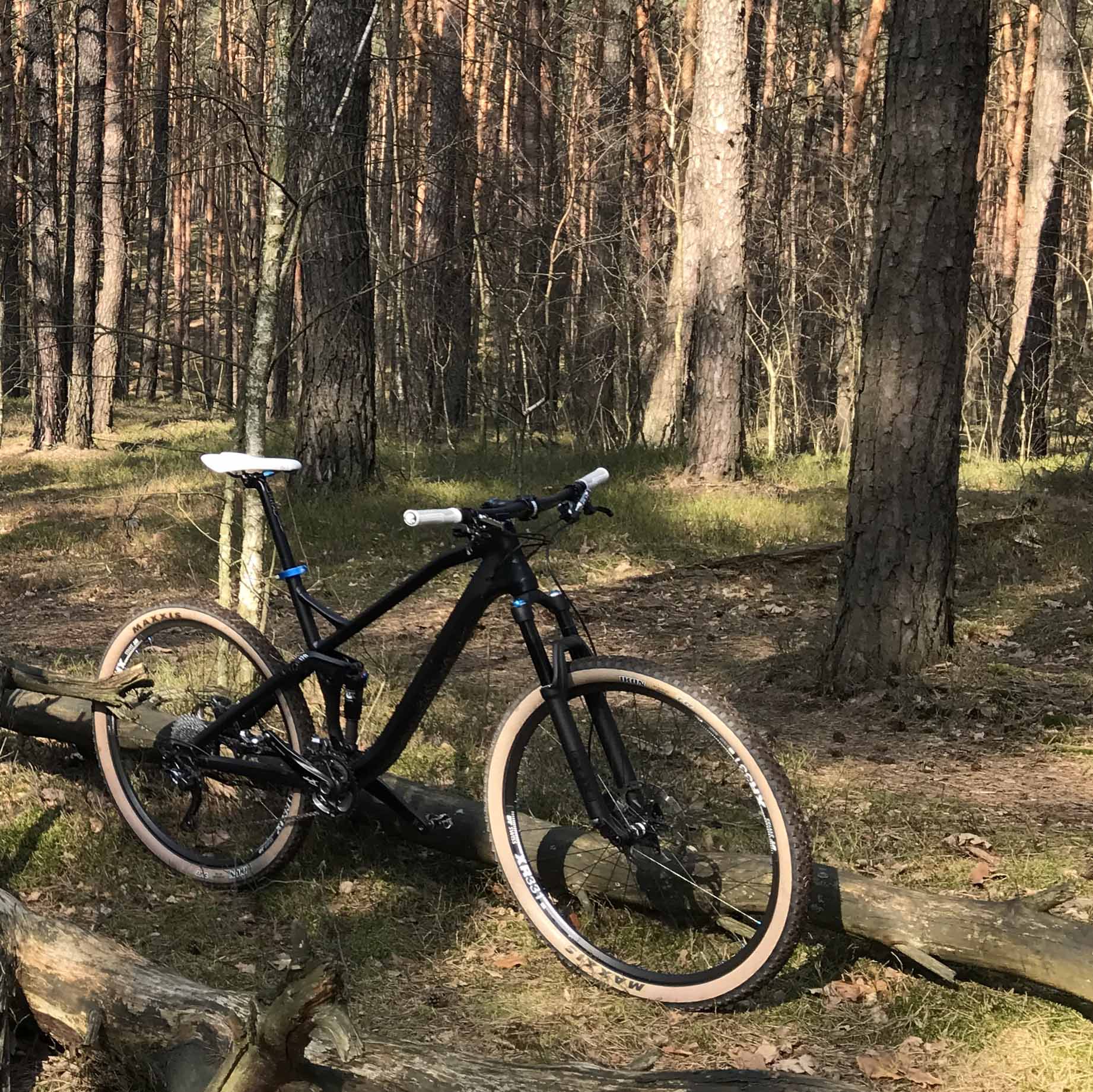

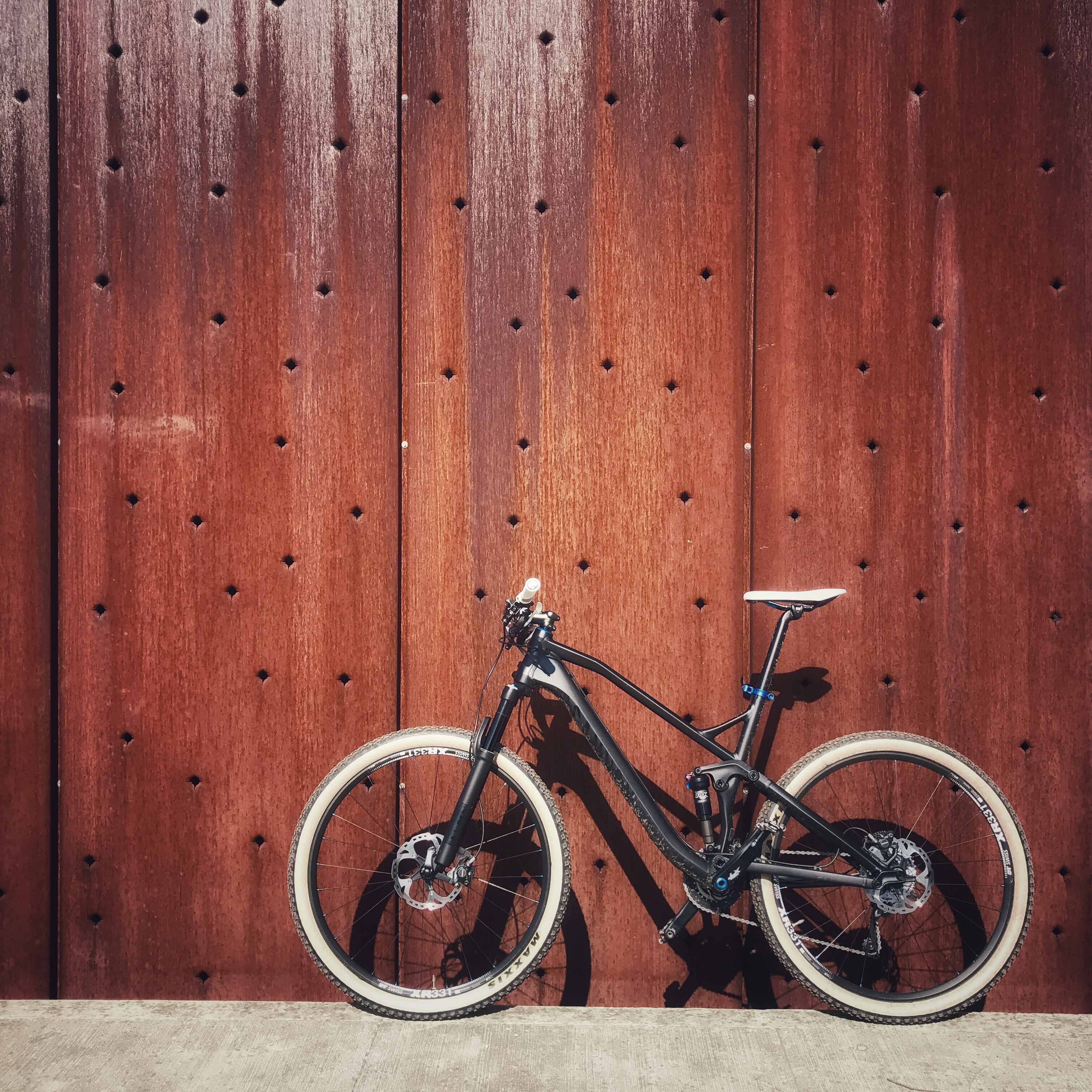

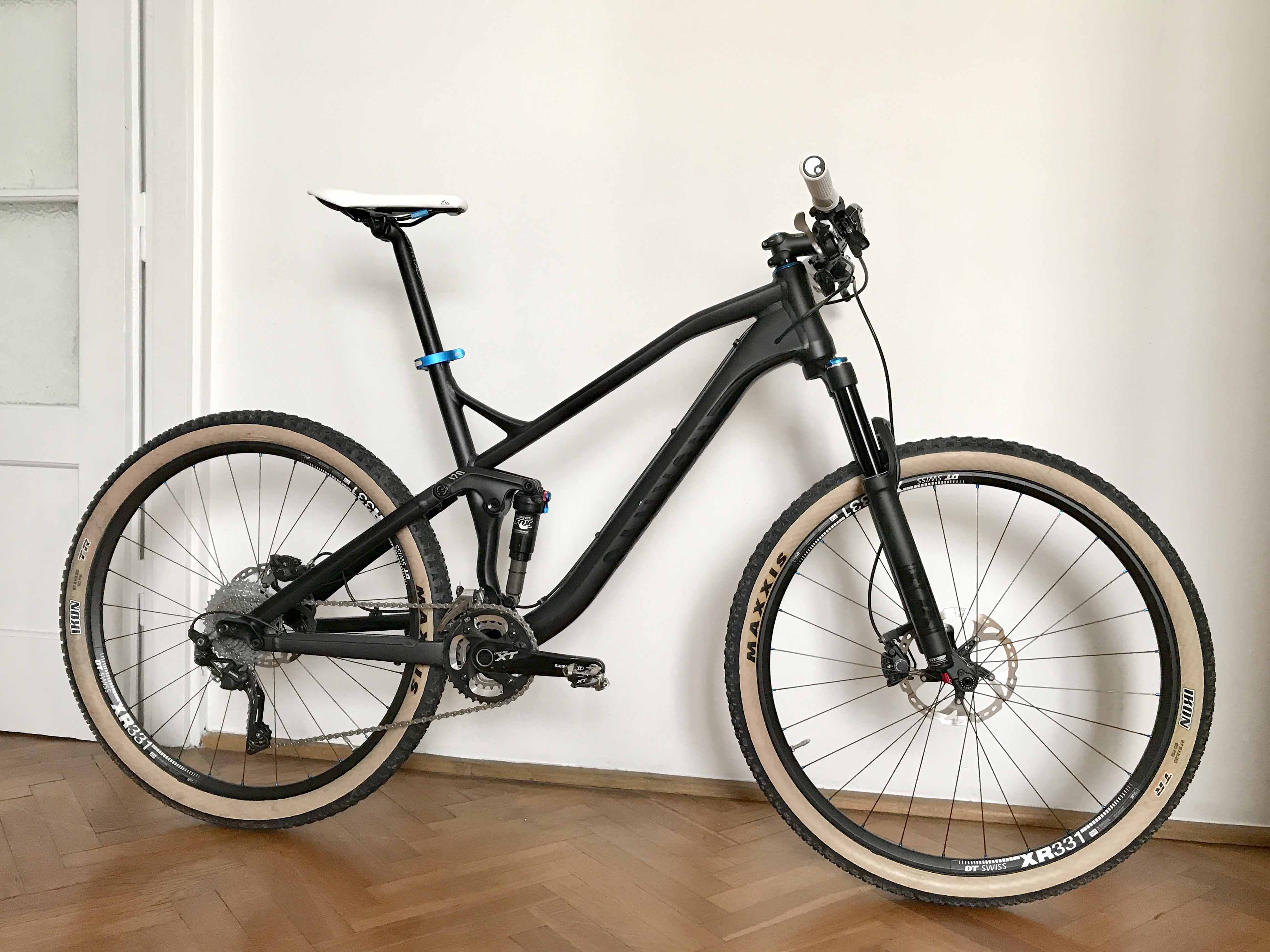

Nerve 7.0 z 2014 roku ze zmienionym... wszystkim. Zmiana wyglądu po gwarancyjnej wymianie ramy na kolor stealth. Warto czasem rzucić okiem na wahacz przy suporcie, bo czasami lubi tam pękać... :/ -
