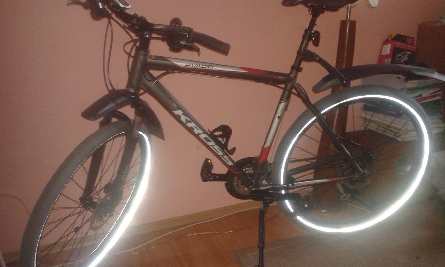

  1. ja myślałem o rogach , ale na oryginalnej kierownicy przy moim rozstawie ramion było to bez sensu , zwęził bym i tak wąski rozstaw gripów , a po zmianie na kiere 11cm szerszą nie widzę takiej potrzeby , zewnętrzna część dłoni mnie już nie boli po dłuższej jeździe , ogólnie ta kiera bardzo poprawiła komfort jazdy
  2. może dla lżejszych bikerów daje , ja tam różnic nie odczuwałem , pewnie dla tego że swoje ważę i aby się od razu cała nie schowała to musiałem skręcić mocno sztywność , więcej komfortu dają jabłuszka na obręczach , aż mnie korci żeby zmienić na 28x2,35 tylko chyba szarych nie ma w tym rozmiarze

  4. czy zmienialiście i jeśli tak to jakie oponki daliście do swoich evado ? ja zmieniłem na big apple 2 calowe szare , na miasto rewelacja i fajnie pasuje do malowania roweru liczysz cenę z paragonu
