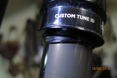

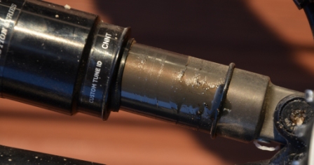

  14. Jak na razie trzyma powietrze ale rowerek stoi bo czekam na wyjasnienie sprawy, jak na razie dostałem info że zostanie wymieniony na nowy poczekamy zobaczymy. Jeżeli chodzi o tłumienie trudno tutaj ocenic nieznając charakterystyki pracy nie zanotowałem podejżanych halasów. Dopatrzyłem się wadliwie zamontowenej uszczelki. Z ostatniej chwili informacja z FOX'a ze Stanów gdyby któryś ze sprzedawców twierdził że to normalne zachowanie. Hello Yes it does appear that there is an issue with that shock. Please contact your nearest FOX distributor to have them service this for you. http://www.ridefox.com/contact.php?r=worldwide&ref=footer Thanks, FOX Direct 831.768.4801 915 Disc Drive, Scotts Valley CA 95066 ----------------------------------------------------------------- FOX — Redefining Ride Dynamics http://ridefox.com Like FOX on Facebook http://foxshox.co/fb FOX Service http://service.foxracingshox.com CTD Explained http://youtu.be/XYQWaEv4oys iCD Explained http://youtu.be/XrtCONIqTT4 From: Sent: Friday, April 11, 2014 10:30 AM To: MTBService Cc: info@ridefox.com Subject: Damper oil leakage Hello Kindly please for help because I have new bike with rear damper 2014 Fox Float CTD Evolution and visible oil leakage as on attached photo after few days of ride in terrain. I have noticed that the seal probably was wrong assembled ( please see photo). The performance and quality of this damper are good? It’s normal behavior!? Best Regards ______________________________________________________________________ This email has been scanned by the Symantec Email Security.cloud service. For more information please visit http://www.symanteccloud.com
  15. Witam Czy ktoś z was miał podobny przypadek z nowym amortyzatorem, pomijając fakt iz wadliwie załozono uszczelkę zabezpieczająca przed zanieczyszczeniami bo po kontakcie ze sprzedawcą staraja mi się wmowic (Canyon) że wszystko jest ok i to normalne zachowanie dodając że po 200-300km wycieku niebędzie i tu się zgodzę bo nie bedzie mialo co ciec. Co o tym sądzicie
