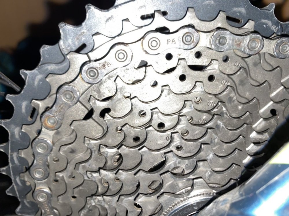

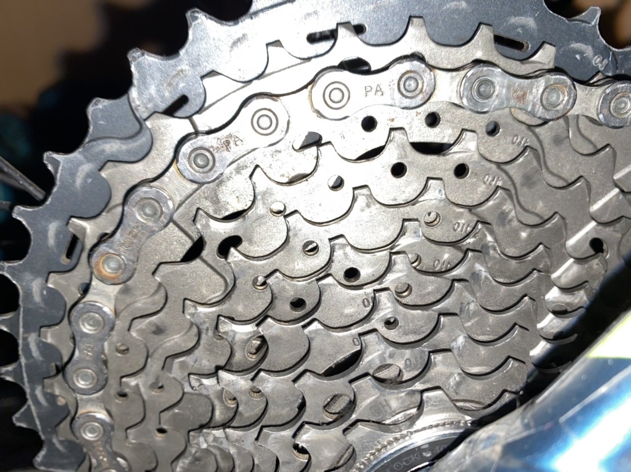

  2. Witam, Proszę ocenić stan napędu. Jazda na 3 łańcuchy. Łańcuch 1: rozciągnięty powyżej 1%, łańcuch 2: rozciągnięty 0,75%, łańcuch 3: rozciągnięty 0,75%. Każdy łańcuch ma około 2800 km. Ogólnie napęd działa ok, tylko dość głośno kiedy zmieniam biegi na lżejsze z tylu, nie zależnie z jakiego zacznę. Przykład, z 24t na 28t robi się głośno, jak zrzucę z powrotem na 24t jest ok. To samo kiedy z 24t na 28t jest głośno, z 28t na 32t głośno, zrzucanie na 28t czy 24t jest ok. Zauważyłem ze jest to tylko wtedy jak jest włączone sprzęgło. I jak zmienię na lżejszy bieg i jest głośno to kiedy poruszam wózkiem przerzutki nawet na 0,5 cm robi się cicho. Przerzutka Shimano XT 8000. Sprzęgło serwisowane. Hak prosty. Chce przejść na 1X12, pytanie jak długo jeszcze mogę jeździć na tym co mam bez większych problemów i w ciszy. Dzięki. https://photos.app.goo.gl/3gBUibobvq1rUL5x8
  3. Zauwazylem tez ze jak bez obciazenai krece korba to lancuch na kasecie niby wskakuje 3-4 ogniwami na zebatki kasety i jest to dosc glosnie. Jest to normalne? Kiedy jade no nie zlysze tego.
  4. Przebieg 5500 km jazda na 3 łańcuchach
