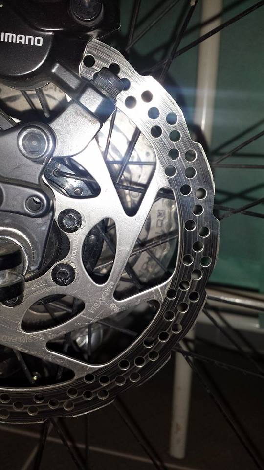

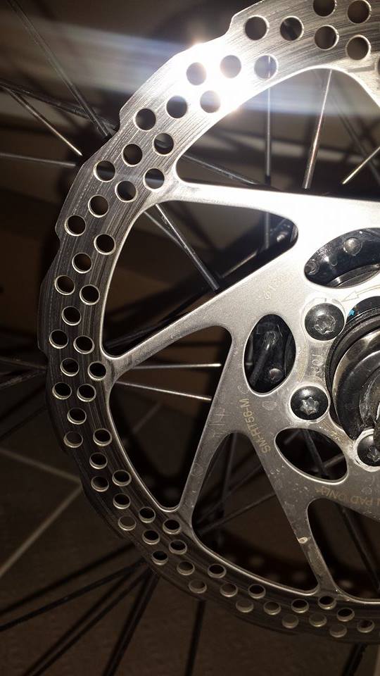

  14. tak wygląda moja tarcza , z takimi rysami. Jest ok czy średnio?
  15. ale facet mówi że ze spiekanymi nie należy używać takich tarcz, więc coś w tym jest. A że posiadam RWD spiekane to może w tym tkwi przyczyna, jak by były zwykłe metaliki to może by było ok hmm
  16. takie coś znalazłem więc chyba będzie kupno nowych tarcz
