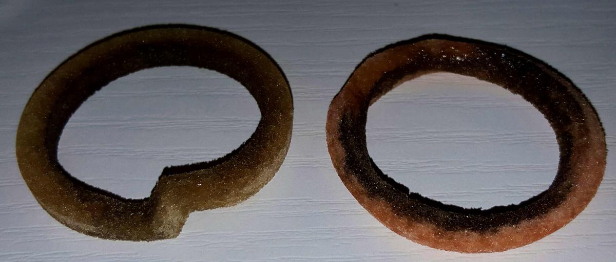

  2. Jasne że mogę, to nie problem. Jednak będę chciał włożyć takie cienkie jak w SID'ach są stosowane. Chodziło mi o to czy taka konstrukcja powinna mieć miejsce w tym modelu z takiego rocznika. Mi się wydaje że było coś kombinowane. Po wyciągnięciu gąbek pyłowych jedna z nich była z zakładką. Jakby ktoś włożył gąbkę z większej średnicy. Załączam zdjęcie. Pamiętajmy że to jest nowy amortyzator i jego pierwszy serwis. Czy to normalne?

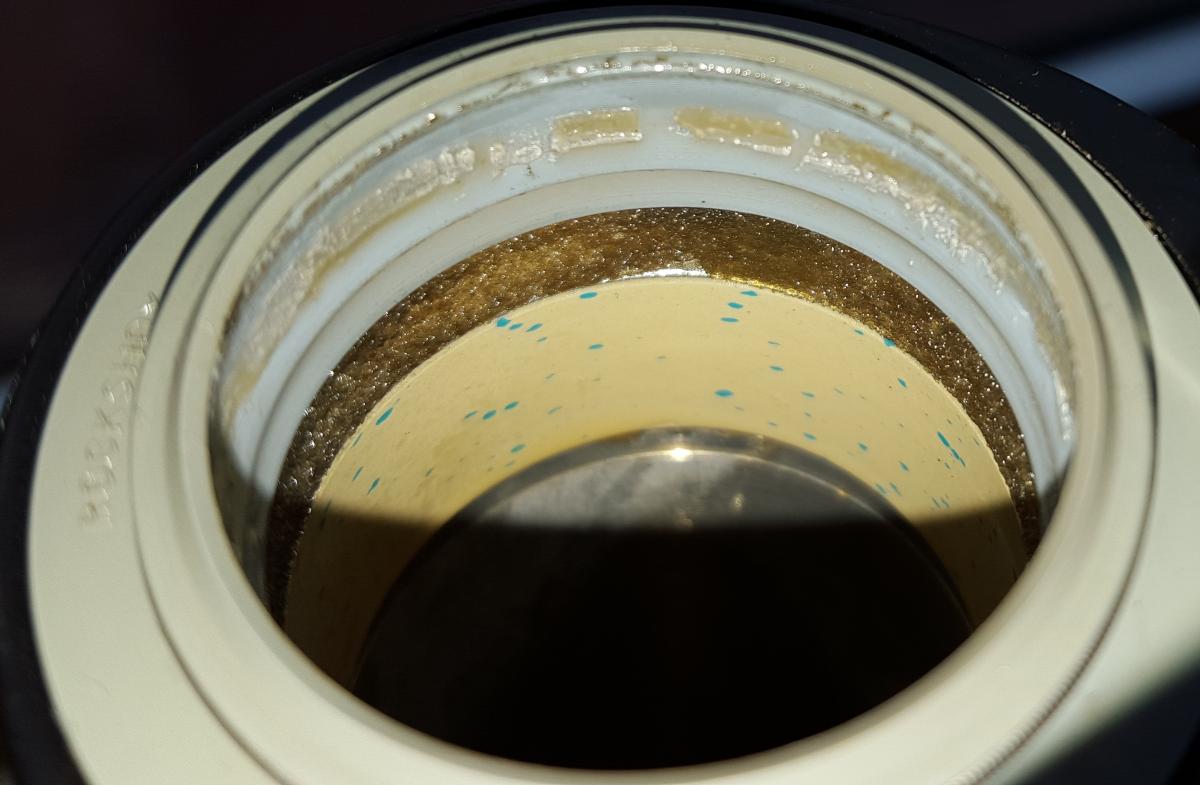

  3. Witam, Dziś się zabrałem za serwis swojego amortyzatora REBA RL DualAir 2012. Po ściągnięciu dolnych goleni mam pytanie. Czy w tym modelu z roku 2012 gąbki pyłowe były cienkie jak w SID'ach i takie dziwne kolorowe ślizgi ??? Czy może mam jakąś dziwnę wersję? Kupiłem zestaw gdzie gąbki są szerokie i teraz nie bardzo mi pasują. Proszę o pomoc w tej zagadce.
