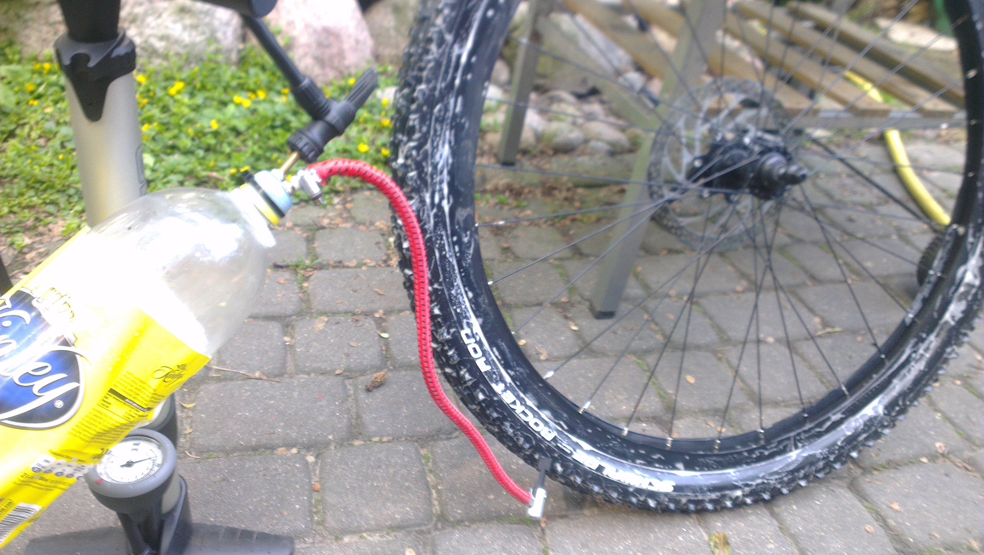

  16. Ja użyłem kiedyś butelki 2l i dawało to radę. Bałbym się nawet że litr to czasem może być mało, ale to było klasyczne Ghetto z paskiem z dętki i zwykłymi dętkowymi obręczami i oponą, teraz na Vittoeriach i DTSwissach opona zawsze wchodzi ze zwykłej pompki więc już nie kombinuję
