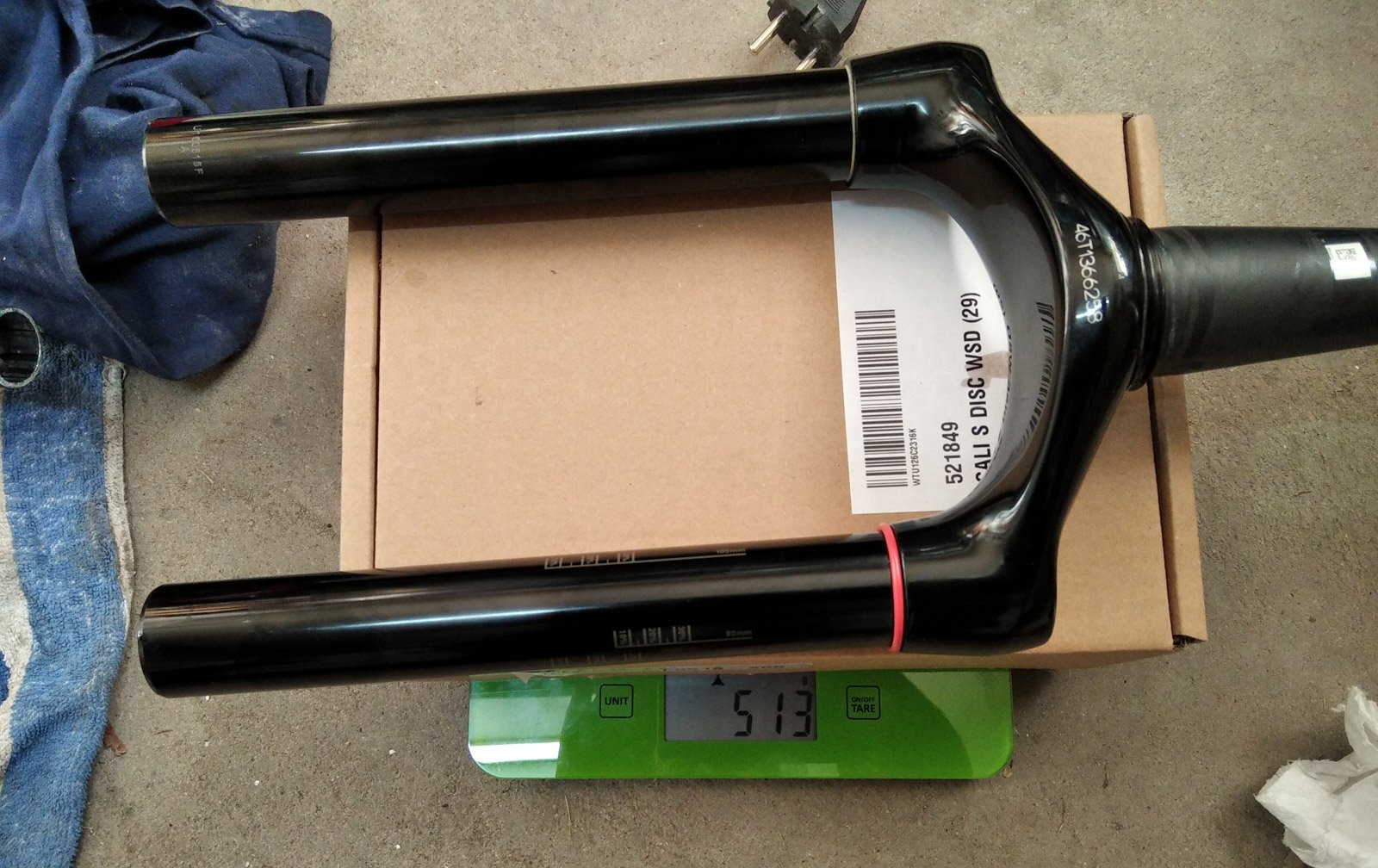

    W manualu od SIDa 2021 w zestawieniu części serwisowych jest zestaw uszczelek 00.4318.025.070. Czyli dokładnie ten sam co w SIDach od 2017 roku. Te same uszczelki kurzowe, o-ringi, uszczelki komory powietrznej. W komplecie jest mała tubka smaru PTFE oraz 2ml oleju 15w50 do wlania w komorę pozytywną. Cała różnica w modelu 2021 sprowadza się do frezowanych goleni i korony oraz do opcjonalnie nowego tłumika 'race day'. Czyżby był jeszcze potencjał do odchudzania widelca? Moja karbonowa sterówka od SIDa WC waży 513g. Pytanie ile waży alu z rocznika 2021?
