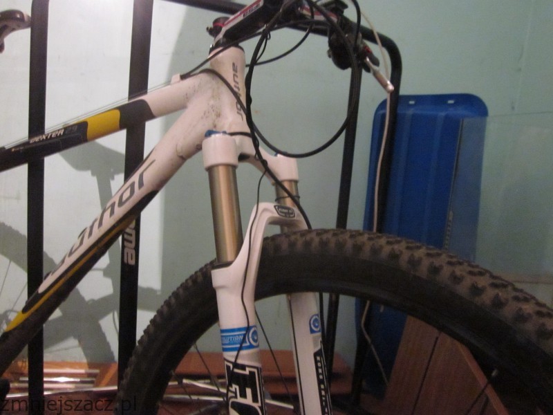

  1. Pisząc ze fox jest "niedobijalny" miałem raczej na myśli, że idąc tokiem rozumowania sprzedawcy dobicie Foxa jest fizycznie niemożliwe co wydało mi sie dość dziwne. Takiej wiedzy nie posiadałem, myslalem ze amortyzator musi mieć ok 2cm wiecej skoku aby chronić przed dobiciem. Moja wiedza na temat amortyzatorów jest raczej skromna. Człowiek uczy sie całe życie
  2. I po sprawie,zaniosłem go do zaufanego serwisu rozkręcili,wymienili 2 oringi przy okazji zwiększyłem sobie skok na faktyczne 100mm,teraz zastanawiam sie nad komentarzem dla sprzedającego, który usilnie wmawiał mi ze taka operacja nie jest możliwa w żadnym Foxie,podczas gdy serwisant pokazywał mi ze śmiało moge nawet ustawić sobie 120mm,bez żadnych podkładek. Według sprzedającego 100mm lagi[odlegośćod uszczelki po samą koronę] to 100mm skoku,idąc dalej tokiem myślenia sprzedawcy korona górna powinna stykać sie z uszczelkami kurzowymi.. przecież to Fox "niedobijalny" amortyzator Komenatrz w takim wypadku nie może byc pozytywny.
  3. Amortyzator został zakupiony w smoksport.pl,gwarancja na podstawie paragonu 2 lata. Mysle ze fox nie udzieli gwarancji na uszczelki ponieważ to rocznik 2013 do tego z demontażu. http://allegro.pl/fox-32-f100-ctd-1680-gram-nowy-disc-29-i3969044477.html dla ciekawych Chyba zaniose go do pobliskiego serwisu aby sprawdzili te uszczelki,pozostaje pytanie czy nie straci gwarancji wraz z rozkręceniem..
  4. i pojawił sie kolejny problem.. po dopompowaniu do 110 psi tylko zasyczalo powietrze z amorka zeszlo i kolejne ruchy pompką nic nie dają chyba pojdzie na gwarancje..
  5. Dziękuję za wyczerpującą odpowiedź ,po spuszczeniu i kompresji wyszlo 8cm skoku,natomiast pojawij sie rownież olej na wentylu od amorka po odkręceniu pompki,mówiąc szczerze pierwszy raz sie z tym spotykam.
  6. Witam zakupilem na allegro nowy amortyzator Fox 32f100 Ctd i tu mam pytanie czy to skok 100 czy 80 mm dodam ze długość wystających lagów rowna jest 100mm sprzedawca upiera sie przy swojej wersji czyli 100 natomiast w kazdym pobliskim serwisie chlopaki mówią ze to 80 mm 100 długości golenia 8 cm uzytkowego załączam zdj ,drugie pytanie co do sytemu CTD praktycznie nie widać różnicy pomiedzy pracą na Trail a Climb ,pompowanie jest praktycznie takie same jak na trail proszę o pomoc doświadczonych w tym temacie Użytkowników Pozdrawiam
