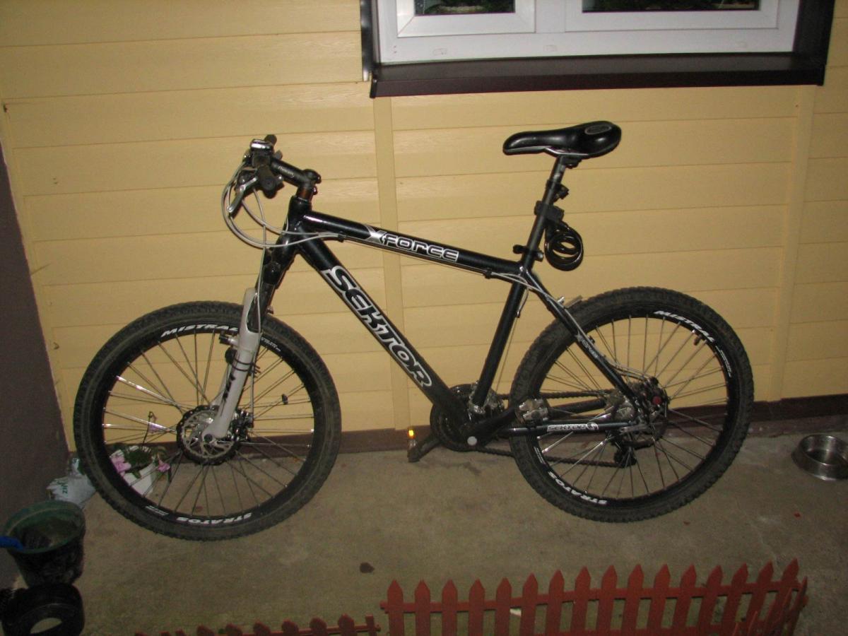

  3. W sumie temat jest już dość stary, bo zaraz po kradzieży zająłem się próbą jego realnego odnalezienia a nie pisania tego typu ogłoszeń i rower już spisałem na straty, a ogłoszenie traktuję raczej jako w razie "W". Rower skradziony w Rzeszowie w listopadzie 2013, Jedyne zdjęcie jakie mu kiedyś zrobiłem obecne w załączniku. Rama grafitowa, amortyzator suntour XCR. Ze znaków szczególnych to odgięta od normy dźwignia lewej manetki do podrzucania łańcucha na wyższe przełożenia. Pełny osprzęt alivio... siodełko też inne niż na zdjęciu bo seelle royal żelowe... Dość charakterystyczny jest, bo no-name. Podobnie z obręczami na których widniał napis: "MISTRAL STRATOS". Z tyłu założony hamulec avid bb5. Gdyby ktoś był zainteresowany, albo widział coś podobnego wystarczy zgłosić na policję. Numer ramy powinien być gdzieś u nich w bazie. Mogę też podać w wiadomości prywatnej.
