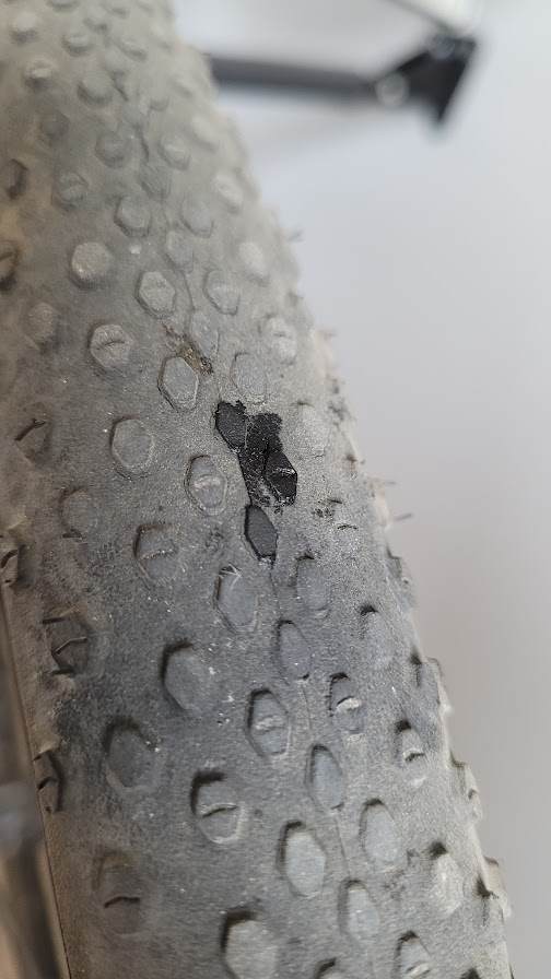

  1. Jakiś czas temu na trasie trafiłem dwa przebicia opony ( Continental Terra Speed TR), jedno większe, drugie malutkie. Mleko (Stans) uszczelniło po chwili oponę. Od tego czasu przejechałem już paredziesiąt kilometrów, opona trzyma cieśnienie i ogólnie jest ok, poza jedną rzeczą - wokól tych przebić wychodzi wilgoć. Zakładałem, że to mleko, no bo co innego by to było, choć te plamy wokół przebić nie są białe, bo by bylo widać na czarnej oponie (dodaje fotke jednego z nich). Oponę zdjąłem, większą dziurę jeszcze podkleiłem od środka łatką i zalałem świeżym mlekiem, ale problem pozostał, mimo że też po tej operacji trochę pojeżdziłem. Zastanawiałem się czy może mleko nie jest "zepsute", no ale pierwotnie uszczelniło przebicia więc raczej nie. Więc teraz to już w ogóle jestem w kropce, bo z obu przebić nadal wychodzi wilgoć - z tej podklejonej dziury też. Jest szansa ze łatka nie trzyma szczelnie, ale średnio chce mi sie wierzyć.
