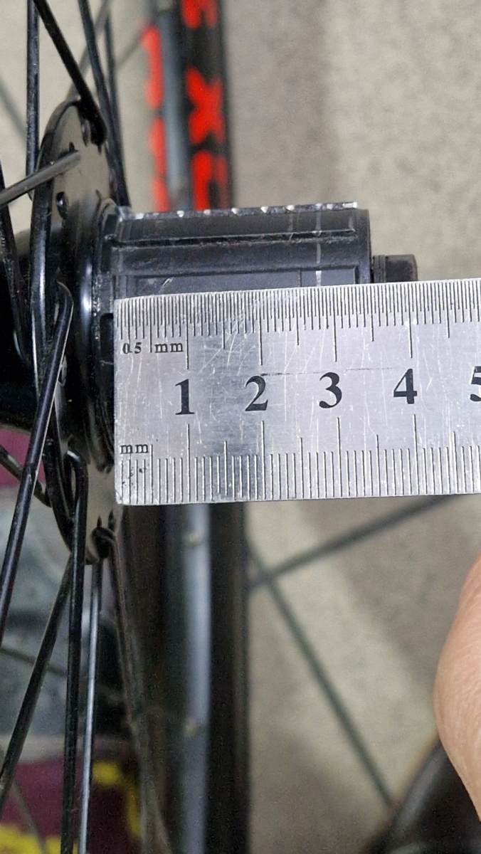

hj Przednie koło z racji tarczy ma je wybrzuszone ale to chyba we wszystkich tarczowych tak jest. Tylne wydają się takie same z obu stron. Nie wiem jak to pomierzyć? Ale spróbuję
W sensie ze dwa ślady by robił? A jak tak to ma to jakieś znaczenie w doborze piasty ? Przednie koło ma plasko szprychy w okolicy tarczy a tyl ma normalnie po równo
Kurcze nie mogę znaleźć tych adapterów qr d272 w aliexpress nic nie pokazuje
Napisal że mają wszystko na sztywna oś z wysyłką z Europy. Adapter z chin. Piasta D272 qr mogą dosłać. Ale nie mogłem dogadać jaki to typ piasty . Z wygladu to chyba to https://a.aliexpress.com/_EzEga1A To bym poszukał tych adapterów pod QR gdzie indziej
Tak 135mm jest w środku dokładnie. Czyli szukac 135 w srodku piaste ? Czy one wszystkie mają 135 a te kapsle to regulują? Center lock to nie problem
https://a.aliexpress.com/_EwWZgwu https://a.aliexpress.com/_EHsXjKM https://a.aliexpress.com/_EuNddrm
Witam . Chciałem kupić kola scs na aliexpress. Na co zwrócić uwage ? Mam rame na szybkozamykacz piasty formula dc1420 zmierzona długość osi 145mm w opisie zakupowym przewijają sie takie opisy jak D272 54T R13Hub as511sb .522sb QR jak już są to wymiar 135 więc nie wiem czy to wartość poprawna dla mojego zamykacza
Witam . Chciałem kupić kola scs na aliexpress. Na co zwrócić uwage ? Mam rame na szybkozamykacz piasty formula dc1420 zmierzona długość osi 145mm w opisie zakupowym przewijają sie takie opisy jak D272 54T R13Hub as511sb .522sb Csc t31

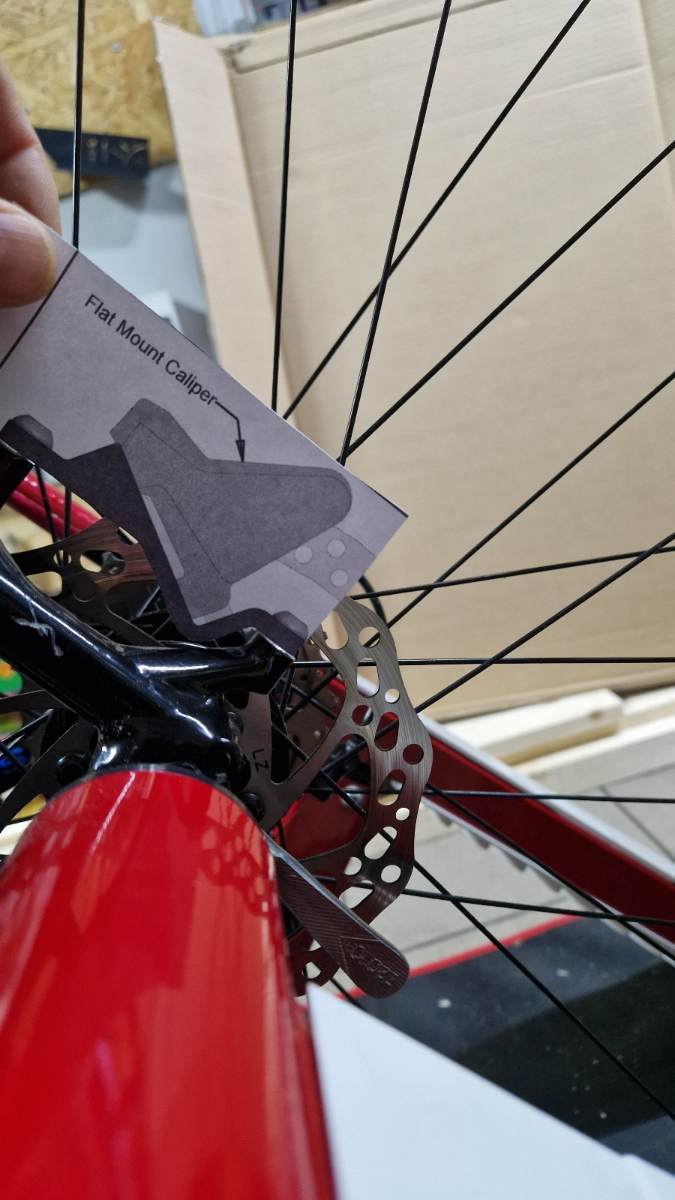

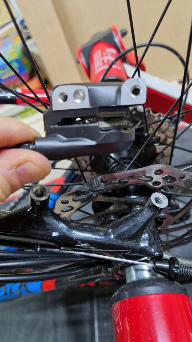

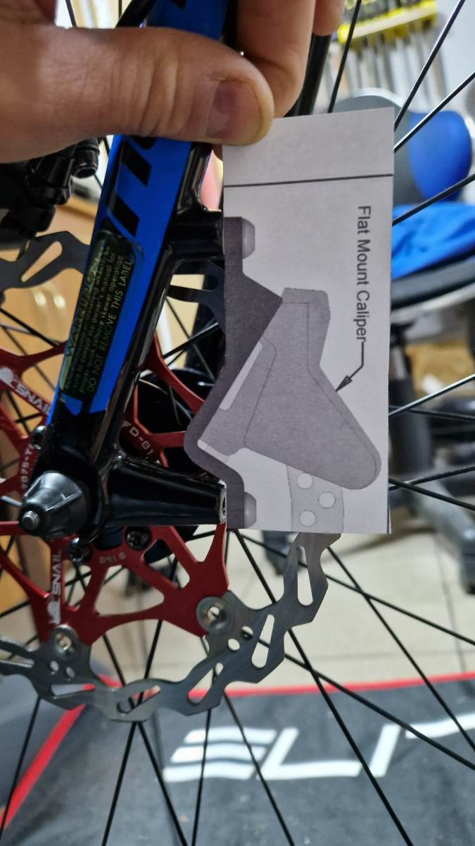

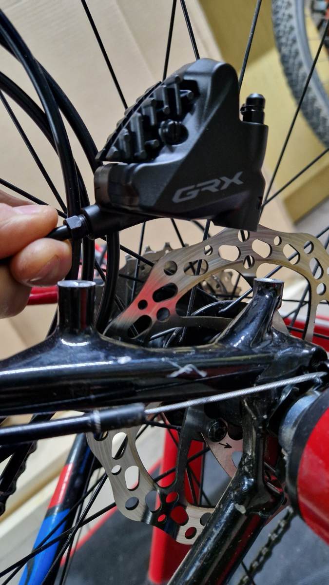

Słupki są pod tarcze 140. Ale z przodu jest adapter na tarcze 160 Z tyłu zacisk bez adaptera . Więc jak zastosuje ten od zrace +20 to będę mieć dwa razy po 160. Chyba ta opcja najbardziej ma sens.
Wyglada że pasuje ten szablon +20 Czyli były by dwie tarcze 160 Wolałbym 180 z przodu ale pewnie nie będzie jak tego zwiększyć
Kurcze tylny mam 140 mm przód 160 Może by przód ogarnęło. Z tyłem większy problem widzę. No chyba żeby tarcze na 160 zamienić
Kurcze drogie te adaptery 150 zł to mam zacisk pod deore Tylko czy klamki będą współpracować z zaciskiem z innej grupy?

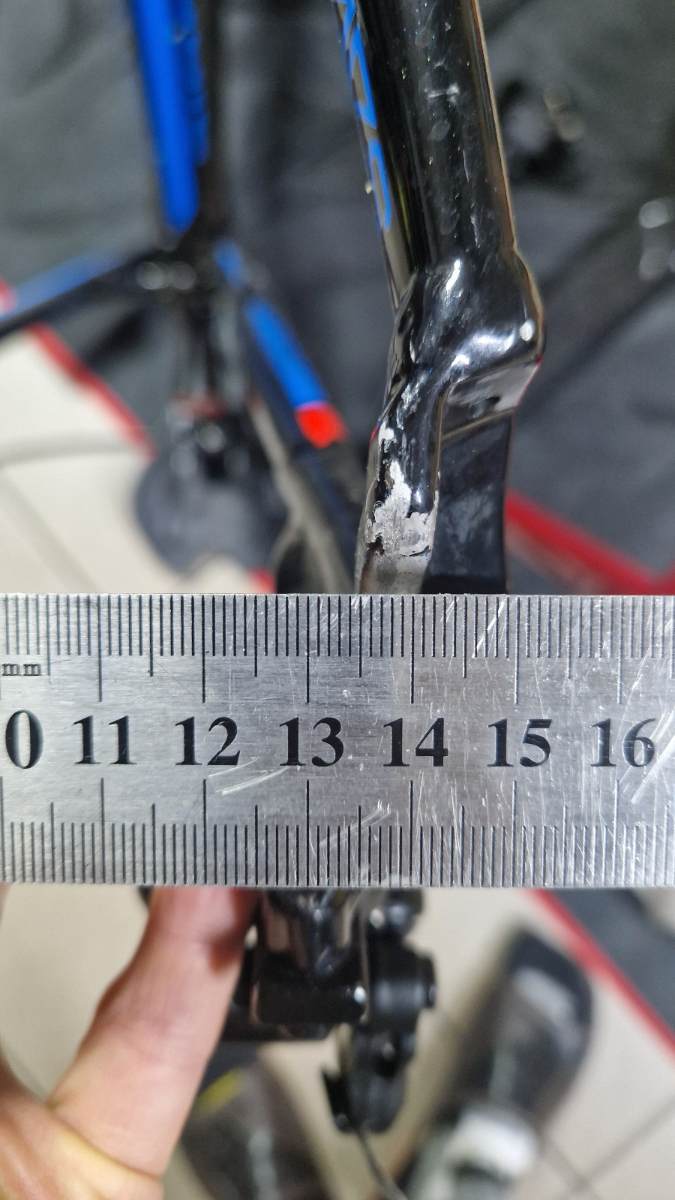

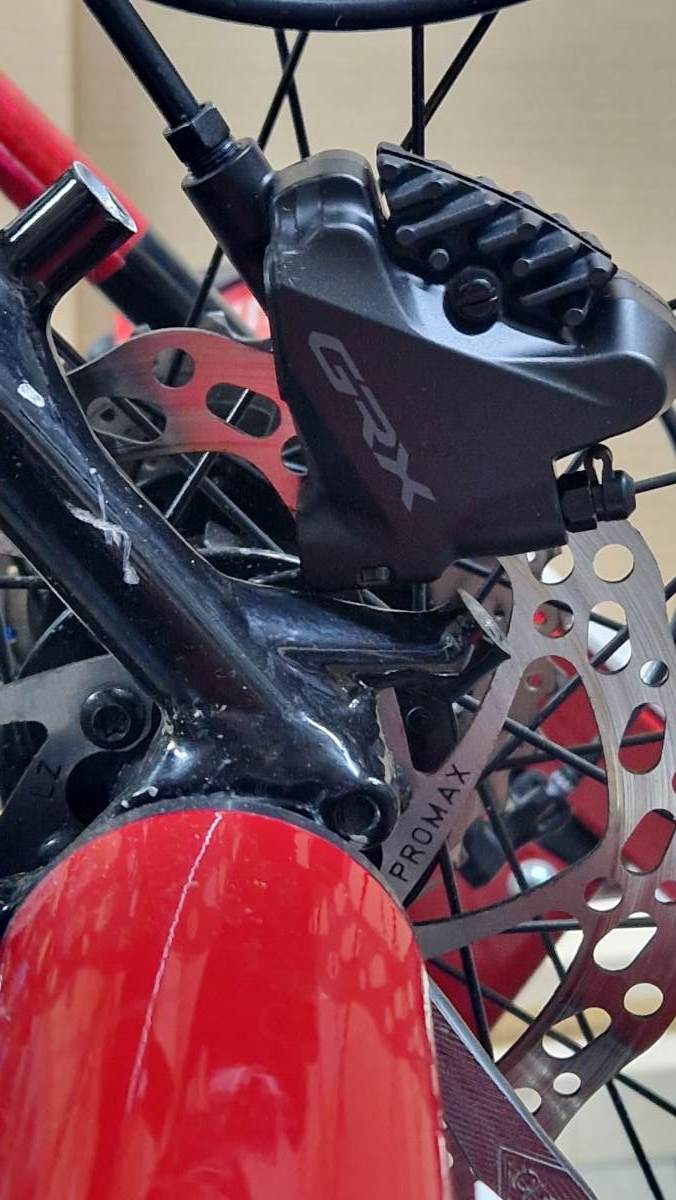

Witam Mam problem z mocowaniem zacisków grx 400 na ramie roweru cannondale cx cadax. Rower na osprzęcie tiagra . Hamulce były na linkę promaxy Mocowanie wygląda na PM Jak teraz to ogarnąć?

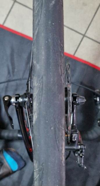

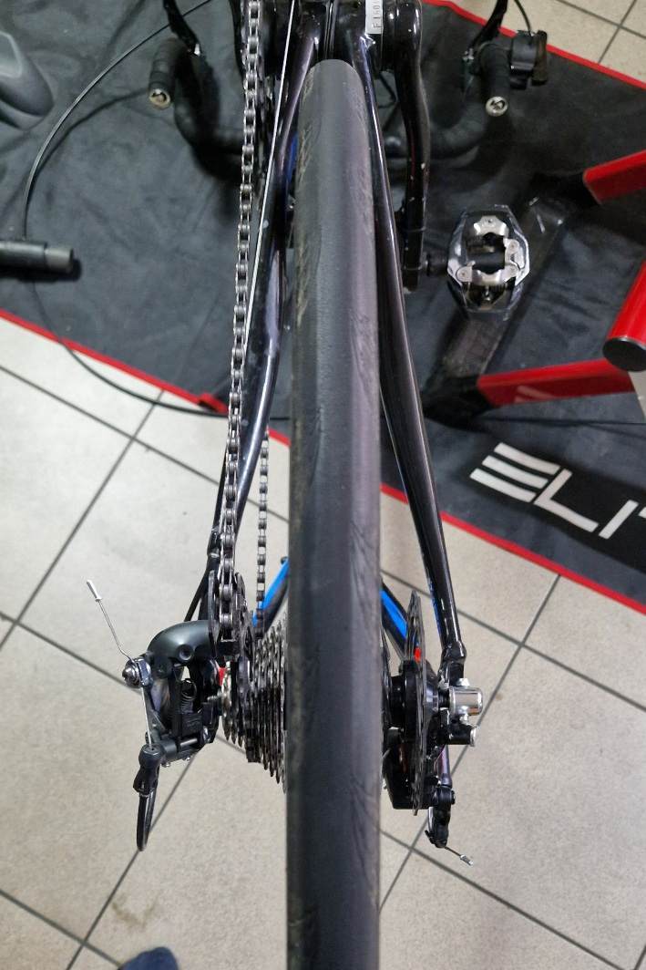

Witam serdecznie ! Kupiłem ten rowerek po wpisach na tym forum i dobrych opisach. Problem mam że nie moge wyregulować przerzutki przedniej tak żeby tylna niższa i wyższa nie ocierały o wodzik. Jak ustawię że nie ociera 2na 1 to ociera 2 na 8. Korba a bardziej tarcza 3 biegu jest w/g mnie lekko skrzywiona bo widze róznice ok 3mm zwłaszcza na tym plastiku osłaniającym to widac. Być może przez to mi ociera. Pytałem w serwisie to mi powiedzieli ze tak sie nie jeździ wiec nie wiem czy cos wskóram. w filmiku widzę że regulują na obie strony zeby nie ocierało o wodzik. A tak wogóle to przednia przerzutke też miałem za nisko Tylne koło ma lekkie bicie na bok(tak 2-3 mm) też nie wiem czy jeżdzić z tym i czekac może samo się ustawi. Obawy mam co do korby czy coś są w stanie zrobic czy stwierdza ze mieści sie w normie bo przecierz tak przerzutek nie powinno się ustawiac. Ciekawe bo Mam Authora mystic 12 letniego i tam zadna zebatka sie nie wygła:) i przerzutnik Acera też działa 2/1 i 2/7 bez zgrzytów. Rowerem ujechałem moze z 2 km więc raczej nie mozliwe zeby moje działanie to spowodowało
