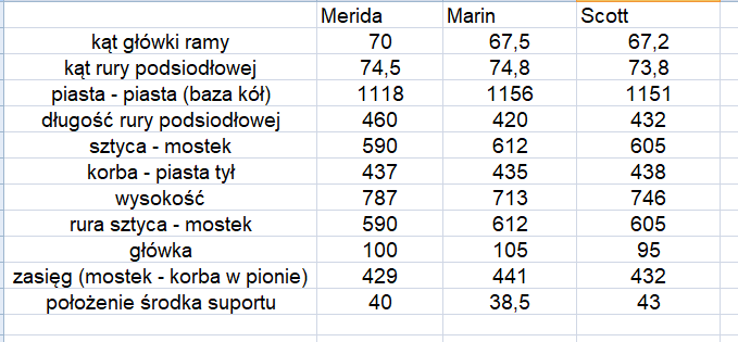

  3. Tak, chodzi o Sparka - dokładniej 950 z 2018 (2019 odpada ze względu na napęd 1x12), Meridę Ninety - six oraz Marin Rift Zone
  4. Witam, stoję przed bardzo trudnym wyborem nowego full'a oprócz oczywistych kwestii osprzętu etc. kluczowa jak wiadomo pozostaje rama Oczywiście rower będzie kupowany z przymiarką etc, natomiast nie ma oczywiście sklepu w którym te 3 marki stoją obok siebie, wręcz są rozsiane solidnie po kraju - stąd próba znalezienia wstępnej odpowiedzi na pytanie który wg. Was będzie rowerem najbardziej uniwersalnym z gościnnymi występami na maratonach. Nie będę, żeby nie sugeorwać odpowiedzi, odnosił się do ich recenzji i opinii z neta, sam na podstawie suchych danych nie mam szans wyciągnąć żadnych wniosków. Z góry dzięki za pomoc
