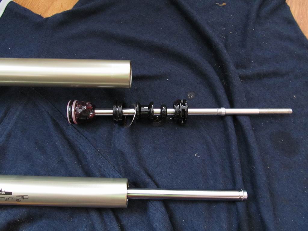

  4. Proszę bardzo, prosto po wyjęciu z lagi.
