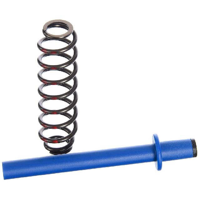

  23. Poszukuje namiarów na sklep by kupić sprężynę z komory powietrznej amorka minute pro.
