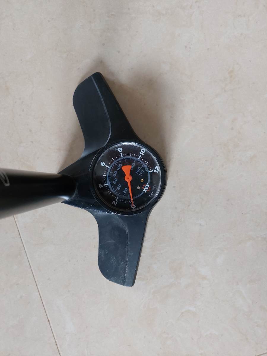

Cześć, Używałam AirCompressora niezgodnie z przeznaczeniem, a dokładnie córki. Napompowały nią 400 balonów. Gdy mi oddały okazało się manometr obrócił się w obudowie, a podczas pompowania kół szosowych nie utrzymuje ciśnienia powyżej 3bar. Jak ją rozebrać żeby naprawić? Odkręciłem dwie widoczne śruby od dołu ale niestety nic to nie daje, nie da się nic rozebrać. Pewnie gdzieś jest zatrzask i trzyma. Robił już kros takie naprawy? W sieci jest tylko jak naprawić głowicę. HELP!!!
