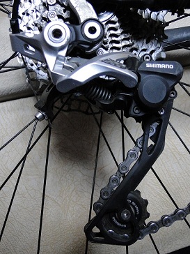

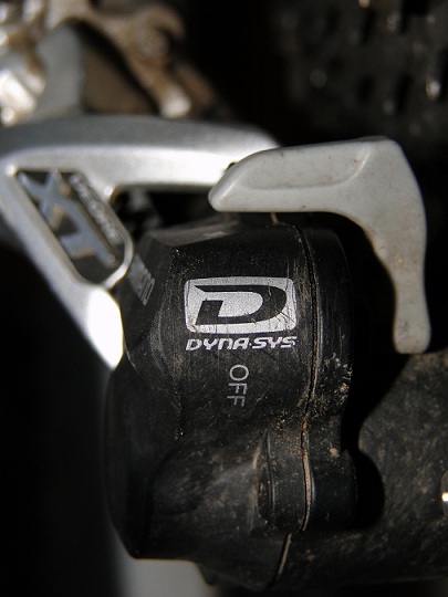

  5. dobra, przepraszam że tak trochę zapuściłem temat, ale jakoś całkowicie o tym zapomniałem do rzeczy: tak, na blokadzie teoretycznie jeździ się cały czas i w praktyce też na niej jeżdżę na niej cały czas, tylko ją wyłączam kiedy robię typowo szosowy trening, bo po co ma się męczyc skoro i tak się nie przyda. a tak na marginesie przerzutka przeżyła już 3 wyścigi z tego jeden trening w górach zakończony dzwonem w drzewo własnie nią. Ale na przerzutce tylko lekkie zadrapania i skrzywiony hak, ale tylko ten mocowany do roweru, a nie ten w części przerzutki. tak mi się zdaję i mogę śmiało stwierdzic że patencik od Shimano jest wart tych pieniędzy a nawet i większych Niepotrzebny hałas wydostający się z obijającego o wszystko łańcucha kompletnie umilkł, tylko przy naprawdę mocnym uderzeniu na dośc luźnym łańcuchu daję jakiś dźwięk, ale i tak jest nie porównywalnie cicho. Więc wszystkim śmiało mogę polecic przerzutkę z tym systemem. parę zdjęc
  6. Witam! Wziąłem się za zmianę tylniej przerzutki ze starego 9 biegowego XT na nowy 10 (towarzyszyła temu też wymiana całego napędu) i zdecydowałem się dołożyc parę złotych do modelu 2013 nazwanego Shadow Plus. Który to posiada magiczną wajchę po której przesunięciu na napis ON wózek się blokuje i przy agresywniejsze jeździe łańcuch nie obija się o ramę, a co najważniejsze nie spada łańcuch na korbie. To tyle w teorii.,, Co do samej przerzutki wygląda na dużo masywniejszą od modelu z 2009 roku (M-RD 772) mianowicie zmieniło się wszystko oprócz sposobu mocowania link i spłaszczonej konstrukcji (systemu Shadow). Wózek został zaczerpnięty z XTR, wygląda identycznie, tyle ze jest matowy a nie jak w XTR świecący, zmieniła się także budowa całego korpusu kształtowo też bardziej w stronę XTR choc nie do końca, po bardziej masywny hak samej przerzutki (zamieniono mała śrubkę typu torx na dużo większa imbusową). Co zaskutkowało wagą 264 gram (o 31 gram więcej niż w starszym modelu) co maniaków lekkości może nie zadowolic, ale maniacy cichszej pracy napędu powinni byc zadowoleni. ...A w praktyce: nie miałem okazji na razie za bardzo jej męczyc, ponieważ przyszła mi dopiero wczoraj, aczkolwiek po założeniu i wyregulowaniu pojechałem na mały teścik. Od razu dała się słyszec dużo cichsza praca całego napędu przebijając się przez miejską dżungle ( krawężniki itp.) po jakimś czasie podniecania się jak to ona nie napina znalazłem dobre miejsce żeby na szybko sprawdzic czy rzeczywiście to działa i czy warto było dopłacac. Głównym miejscem testu był krótki zjazd z korzeniami, po którym przejechałem dośc szybko na wyłączonej blokadzie na bardziej napiętym łańcuchu ( 2x3), jak i na włączonej na mniej napiętym łańcuchu ( 1x7). I tu całkiem miłe choc dośc przewidywalne zakończenie. Przerzutka na włączonej blokadzie na dużo mniej napietym łańcuchu ( 1x7) zachowywała się dużo ciszej niż bez blokady na dużo bardziej napietym ( 2x3). Tak więc pierwsze kontakty przerzutki z terenem bardzo pozytywnie zakończone. Więcej w krótce, zdjęcia także. Jakby co to pytajcie, postaram się udzielic odpowiedzi jak najszybciej. Pozdrawiam
