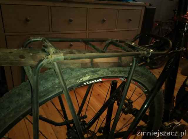

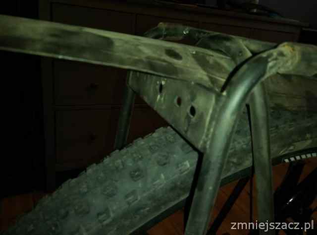

  4. Wracając jeszcze do tematu bagażnika pod 29er-a - udało mi się coś zmontować... Sorki za jakość zdjęć - robiłem tosterem, a ten ma problem z doświetlaniem. Jest to bagaznik z Decathlon-u za 11 pln. W sumie wchodzi idealnie - fajnie się trzyma, na wietrze nie hałasuje, o oponę nie ociera, prawie nic nie waży i na dzień dzisiejszy dostępny w każdym Decatlonie, spinać dodatkowo go nie potrzeba, jest porządnie usztywniony - ogólnie bardzo fajne rozwiązanie... Ma jednak jeden problem - jak widzicie zasłania ew. miejsce gdzie można by zamontować lampkę... I tu pojawia się problem... Jakieś patenty na coś takiego? Próbowałem go powykrzywiąc aby potem opaskami go przymocować - jednak nabiera takich kształtów, że na bank na wietrze będzie pracował... :/ Błotnika SKS który mam na wypady bez bagażnika, nie mogę zamontować bo akurat szerokościowo i regulacyjnie nie zgrywa się z bagaznikiem.
  5. tylko nośność tego bagażnika z tarczami to 20 kilo... Crosso 35 a Tubus Logo to 40.... Generalnie mam jeden bagażnik Crosso i montuje go do drugiego mniejszego roweru i jest ok Zastanawiam się czy czegoś takiego tylko indywidualnie sobie nie zrobić http://www.forumrowerowe.org/topic/160037-diy-projekt-taniego-blotnika-rowerowego/page-2
  6. Macie może jakieś sprawdzone patenty na montaż błotników lub jakiś plastików zzippowanych pod bagażnikiem udających błotniki? Pod bagażnikiem Crosso mam tak mały prześwit że dużo tam nie wejdzie.... Niestety Tubus Logo Classic 29 to nie ten budżet....
