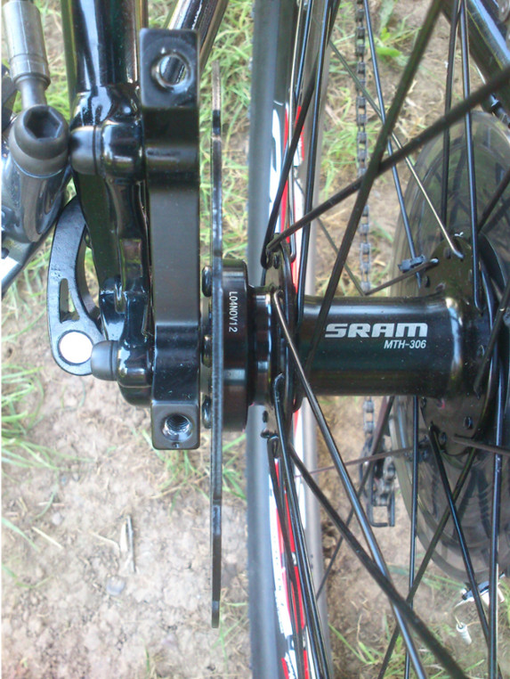

  1. Co do mojego roweru to już wszystko działa, wystarczyło trochę popuścić płynu z zacisku. Przepraszam ,że post pod postem ale nie mogę edytować poprzedniego. A tutaj zdjęcie:
