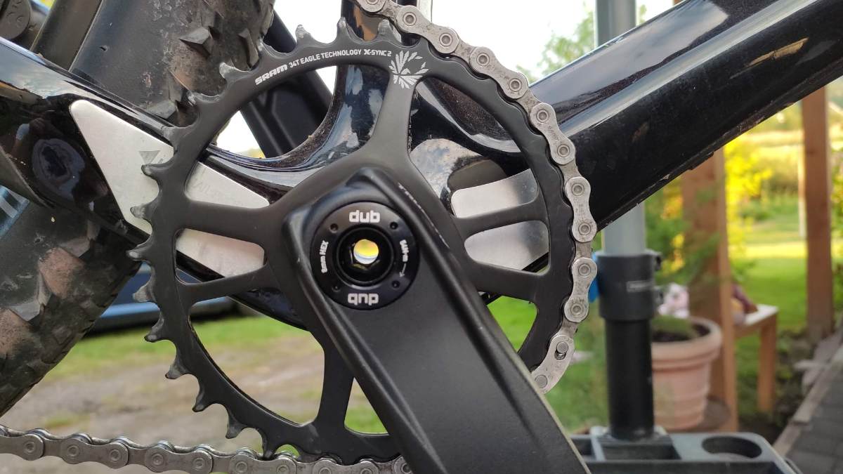

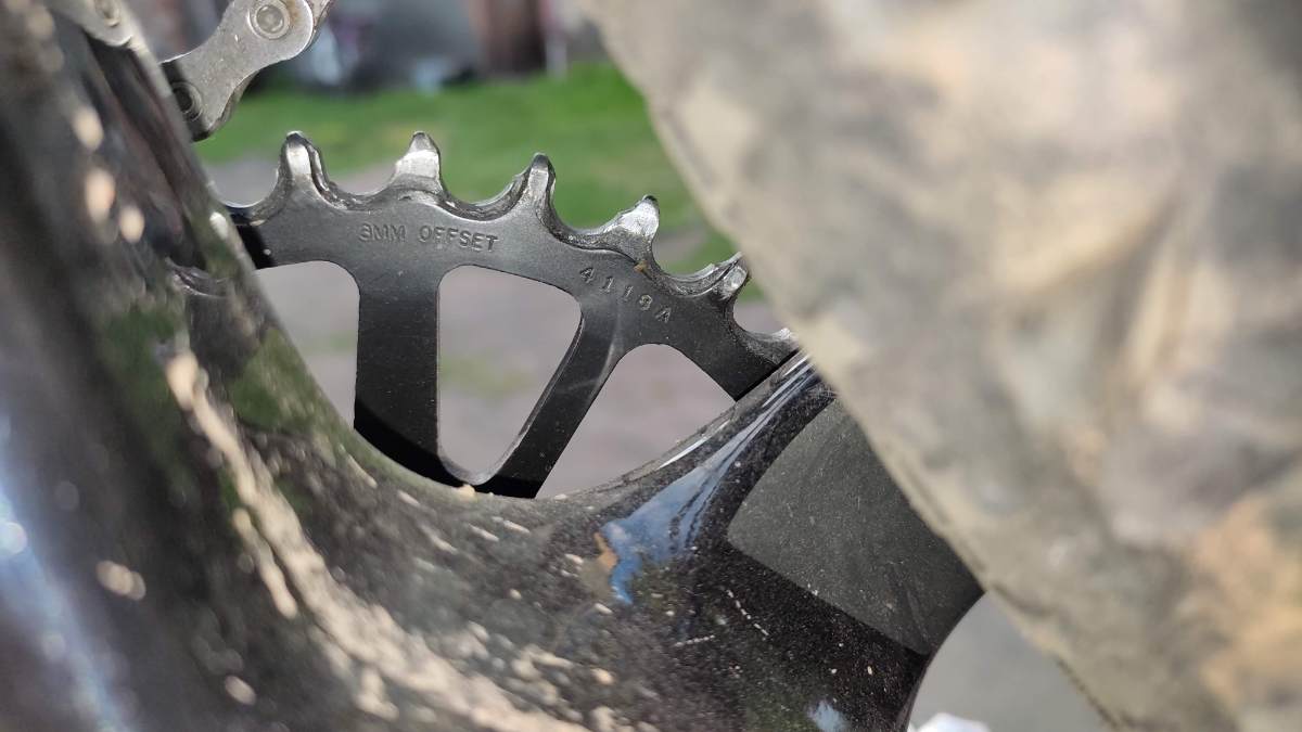

  1. W napędzie 1x to normalne. W przypadku opisanym przez Bartka to chyba niemożliwe, żeby założyć łańcuch na wspomnianą zębatkę inaczej niż poprawnie.
  2. Moim zdaniem ma znaczenie. Mam identyczną zębatkę tylko z łańcuchem SRAM X01 i praktycznie nie ma możliwości założenie łańcucha na przednią zębatkę inaczej niż szeroko-szeroko, wąsko-wąsko. Musiałbym użyć dużej siły i odkształcić łańcuch. Zobacz tutaj: https://youtu.be/vw98rLcAbCI?t=329
