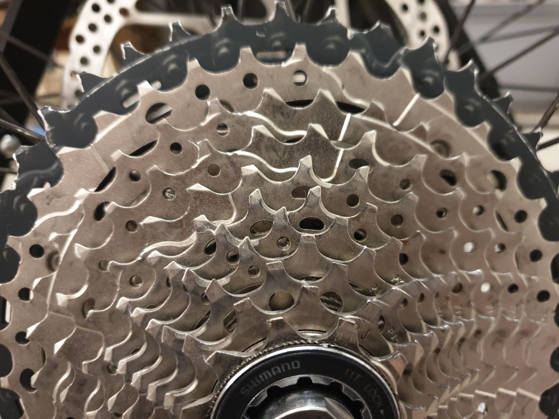

  5. od początku mam jakieś przeboje z tym napędem, teraz podejrzewam, ze to przeskakiwanie to nie bylo ze wzgledu na zuzycie zębatek, ale ciut rozregulowanej przerzutki. działa dobrze, ale pod wiekszym naciskiem moze zlapala większą koronkę ? nie wiem, ale nie udało mi się od dwóch tygodni podwtórzyć przeskakiwania. to też trochę dziwne by było, że najmniejsze koronki, bo ja raczej jestem wysokoobrotowy i z reguły zajeżdżam środek kasety:)
  6. tak wlasnie myślę, zajadę to na amen, a na pierwsze gonki kupię nowy zestaw kaseta+łańcuch. mogłem odpuścić siłownię zimą... nie byłoby problemu
  7. Hej, Na mniejszych koronkach przeskakuje, ale tylko pod końskim naciskiem. łancuch nie wpada jeszcze w 0.75 na przymiarze. Bawić się w wymianę 3 mniejszych koronek, czy dorżnąć i wymień całość wkróce ? (Na moje oko koronka 11t wygląda słabo, ale gorzej jest 4-5-6, a tam nie przeskakuje albo nie mam takiej nogi)

  14. tak sie zastanawiam, czy te małe zadziorki to nie jest wina problemow z idealnym-tip-top wyregulowaniem przerzutki no więc pilniki w dłoń i jazda ! to moje pierwsze 11s, trochę kultura pracy mnie, delikatnie mówiać, nie zachwyca do tej pory uzywam 9s (Sora w szosie zmienia po 4tys km tak, ze zyczylbym sobie, zeby XTk w MTB tak zmienial, a Sram S7 w drugim MTB jest niezniszczalny. 10 lat tylko zmieniam łańcuchy i kaset jak już są nieprzyzwoicie zuzyte) i chodzą idealnie.

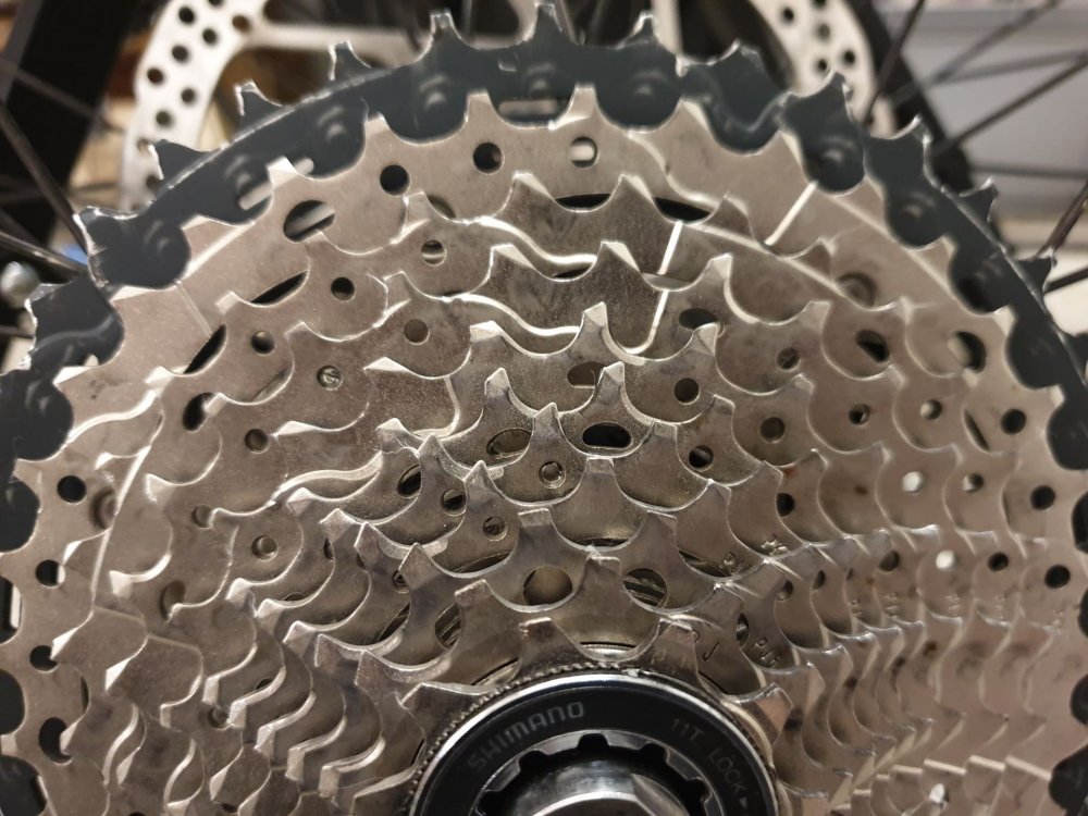

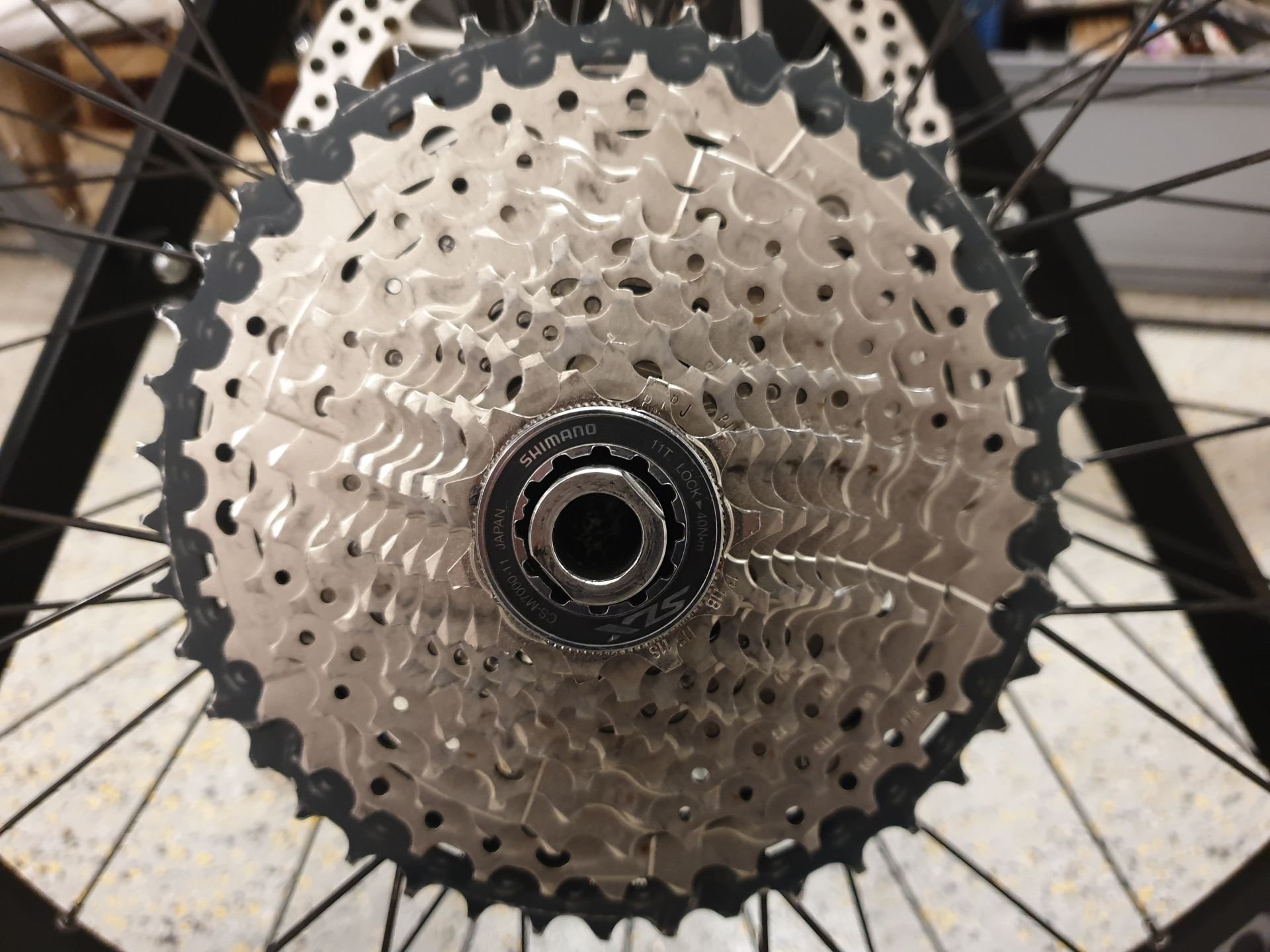

  15. Hej, IpBike z 60% jazd mówi, że średnie przełożenie to 21t, co mniej więcej widać na załączonym obrazku jakie rokowania pacjenta ? wymienić kasete+łańcuch, czy próbować z samym łańcuchem ? 1400km przebiegu, przymiar do łańcucha - 0.75 wpada, 1 jeszcze nie.
